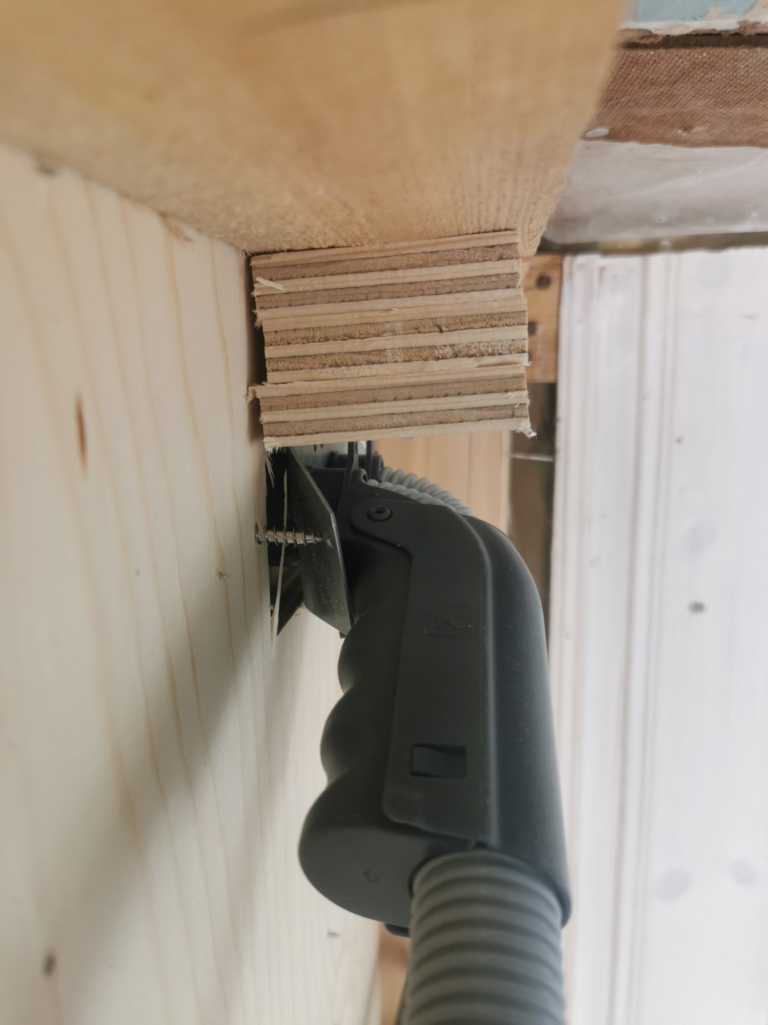

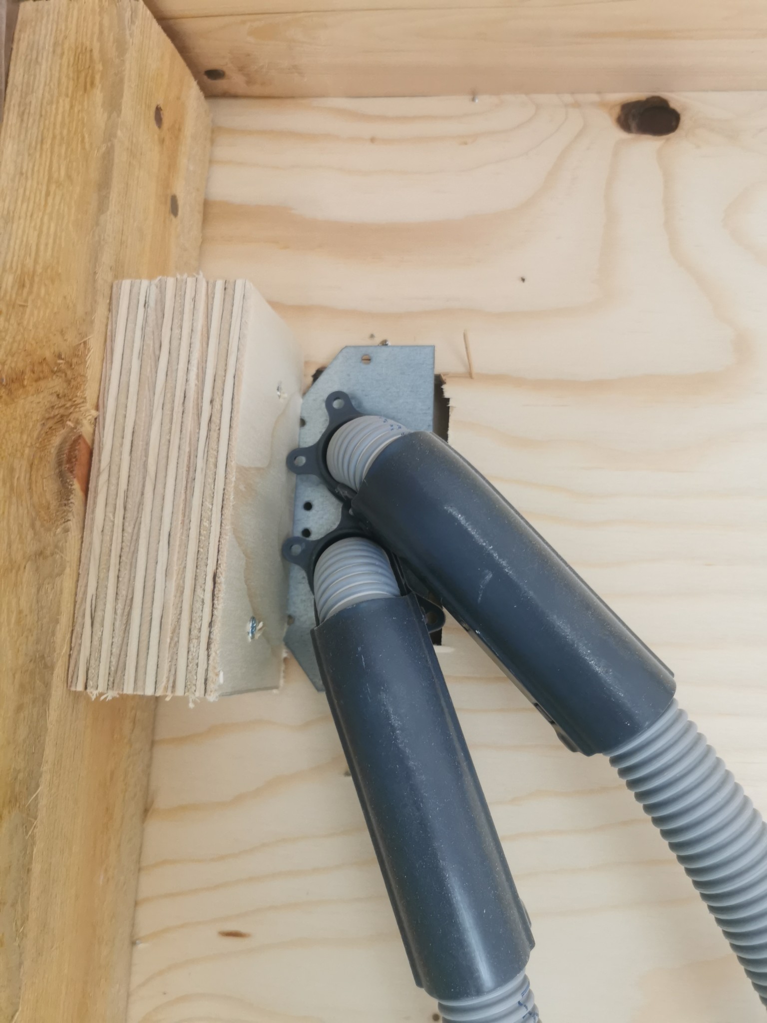

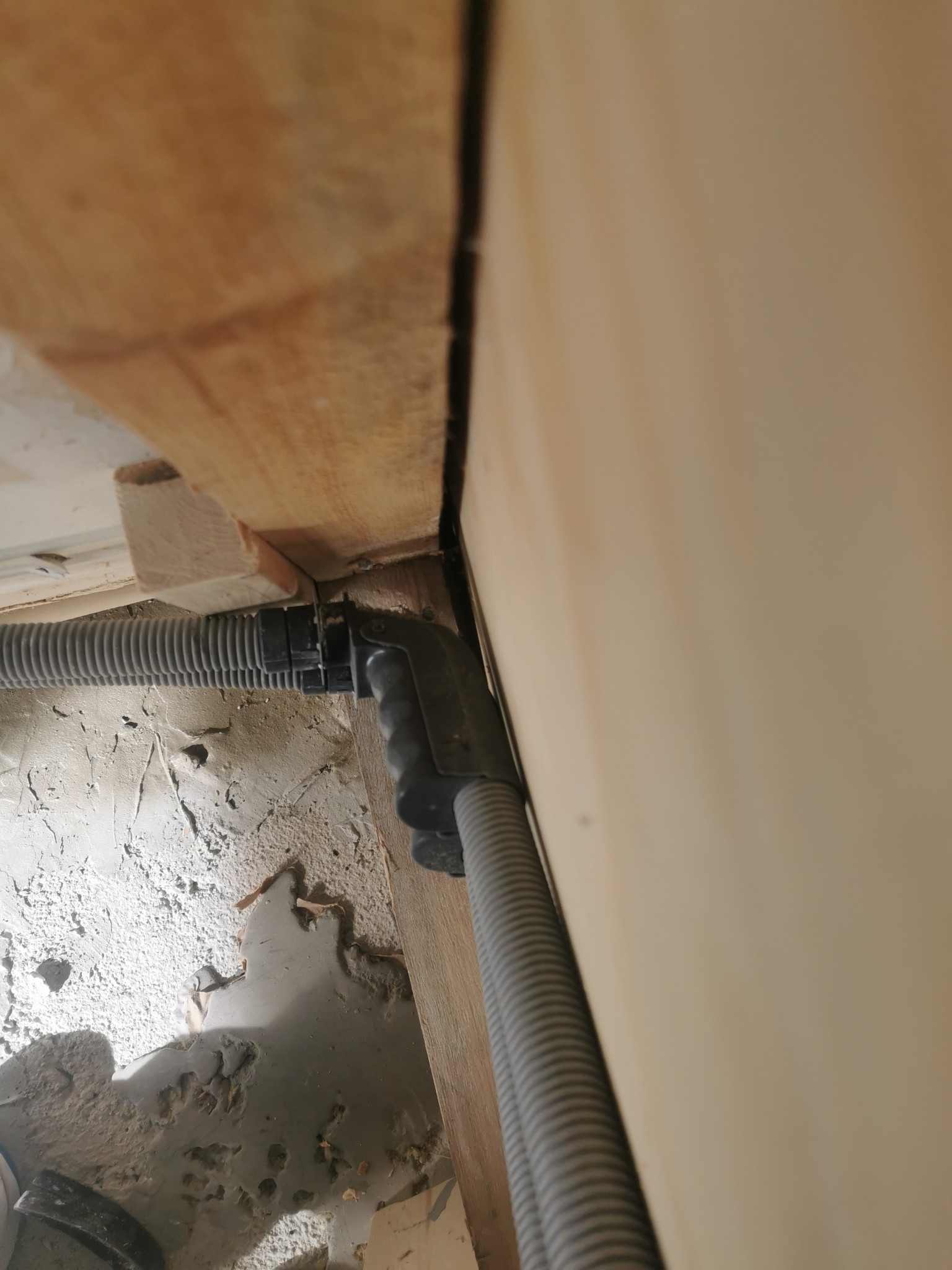

En vägg skulle ha byggts på för att få plats med vattenrör (pex), men det sket de i och lät istället bli att skruva plyfan ordentligt.
Pex:n sitter inte fast ordentligt inuti vägg.
Det saknas helt möjlighet att stänga av kallvatten, med mindre än att vi stänger av pumpen i brunnen. Det finns en kulventil vid wc och en vid tvättmaskin. That's it.
