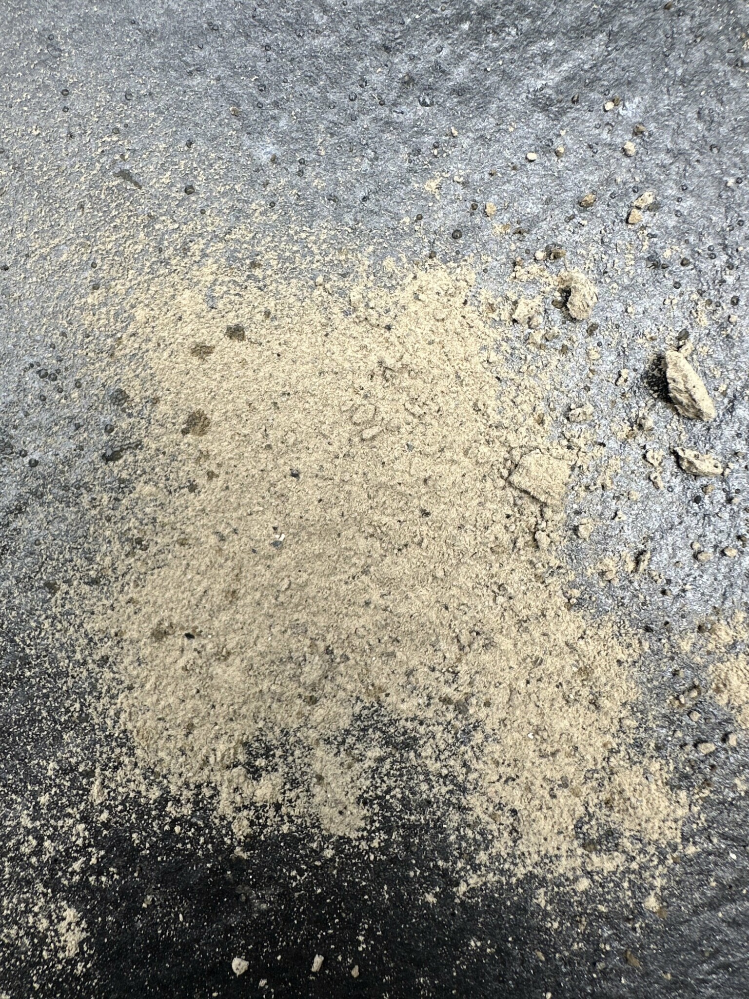

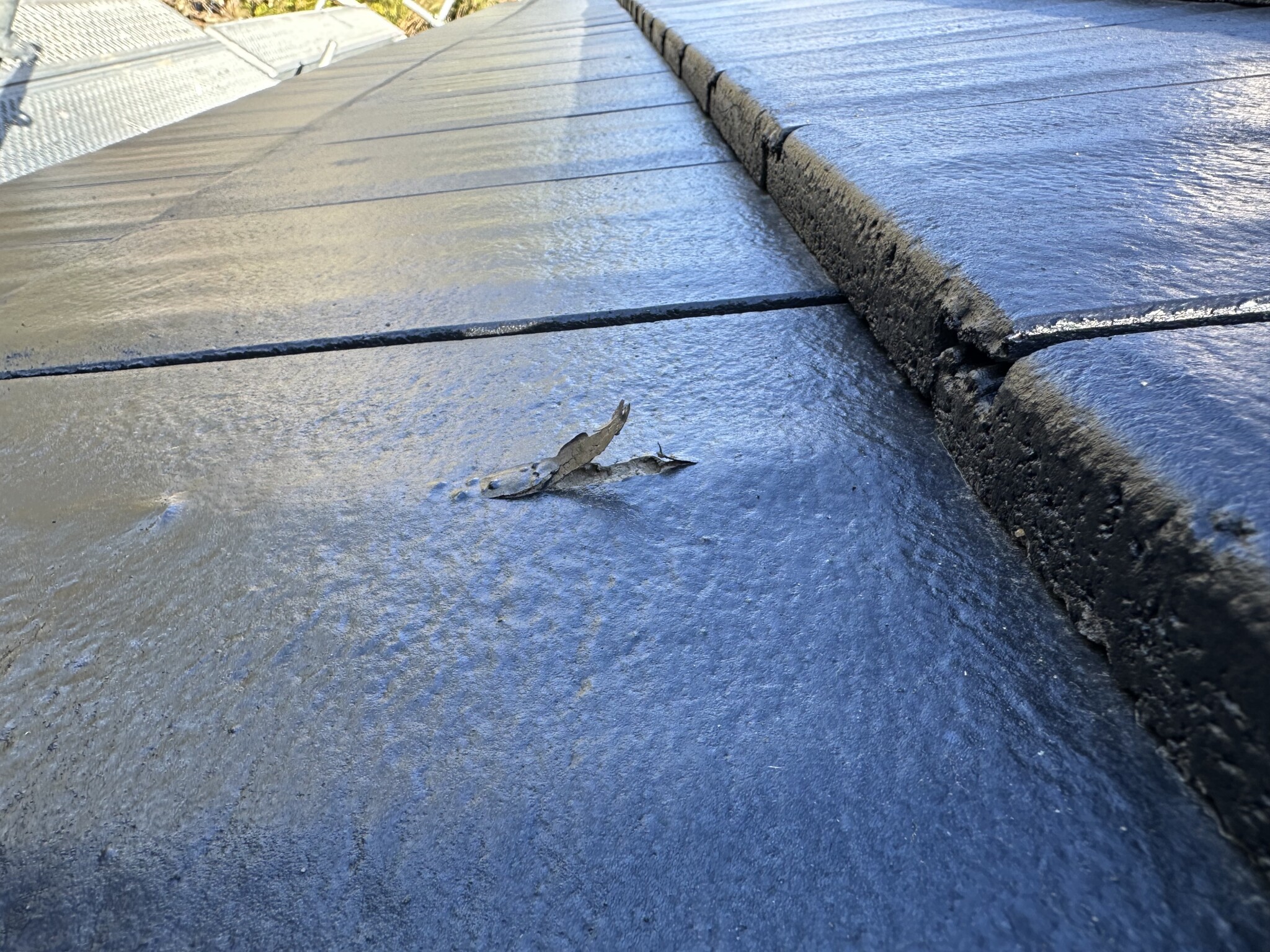

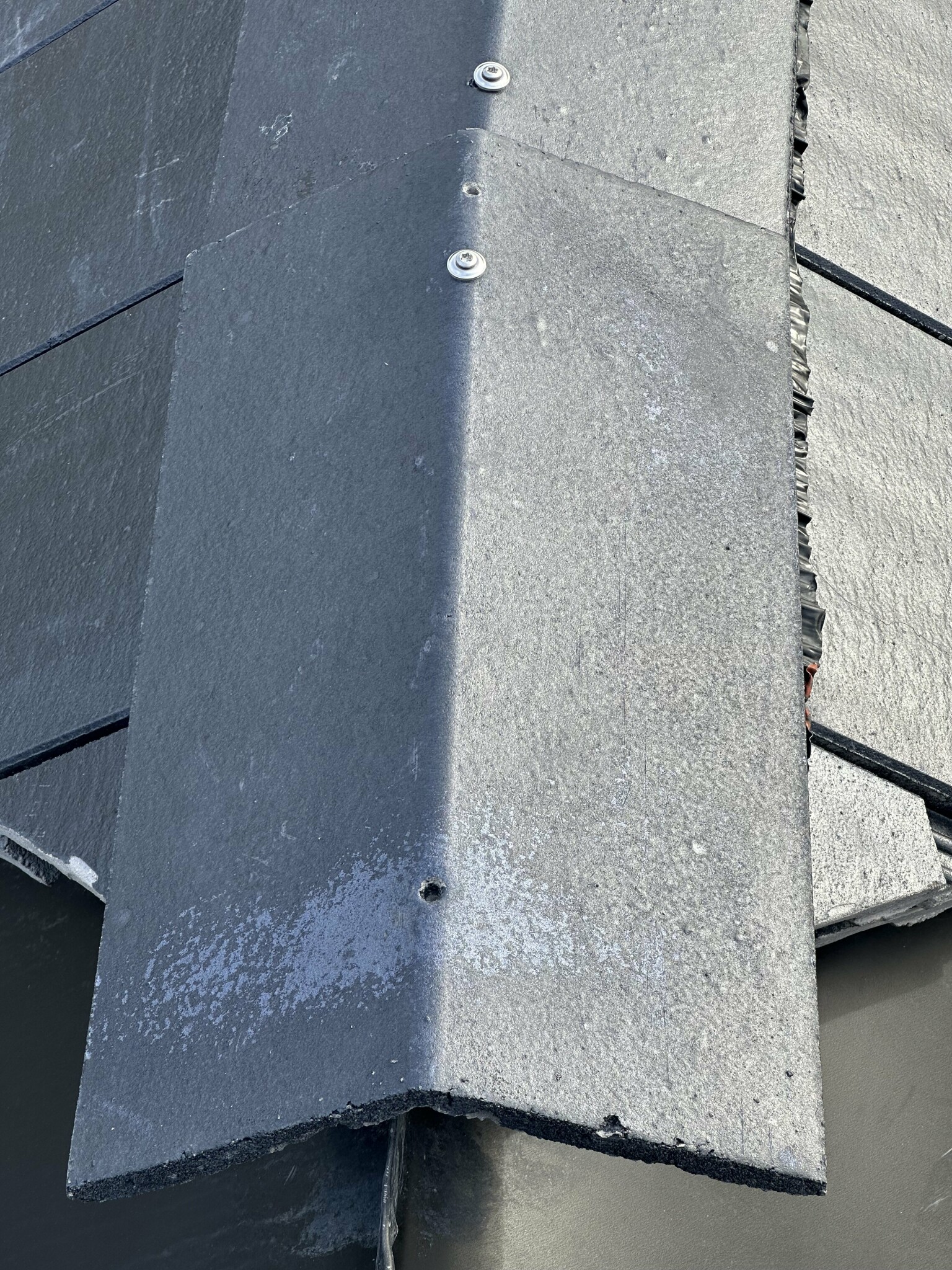

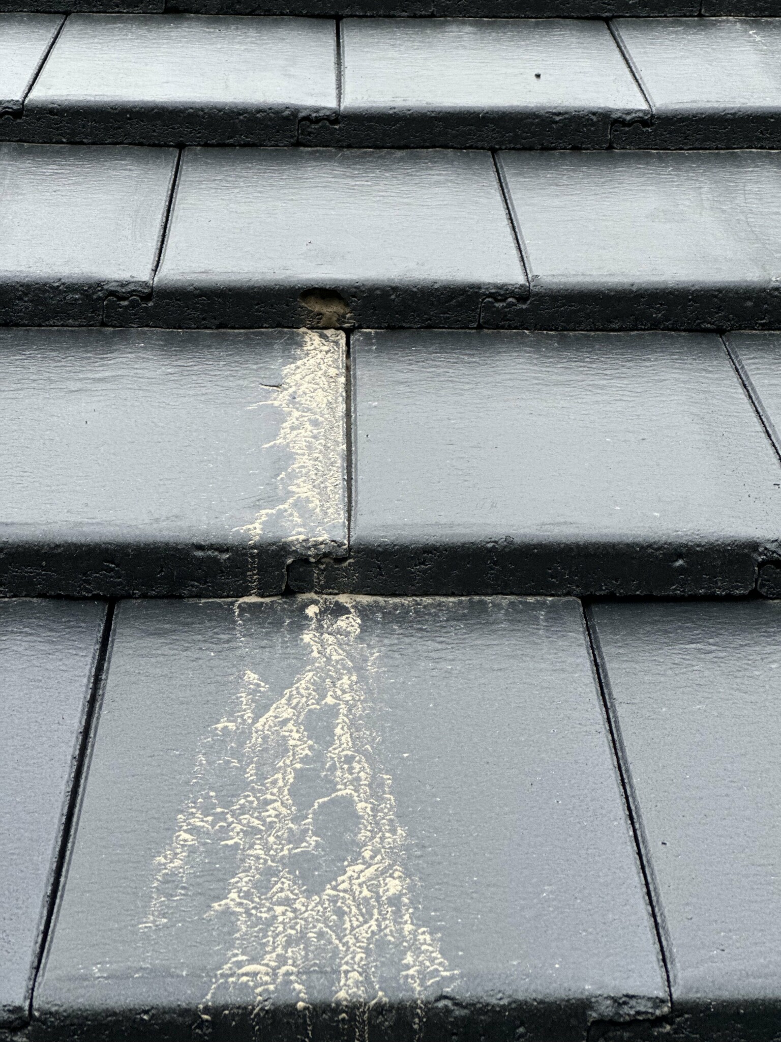

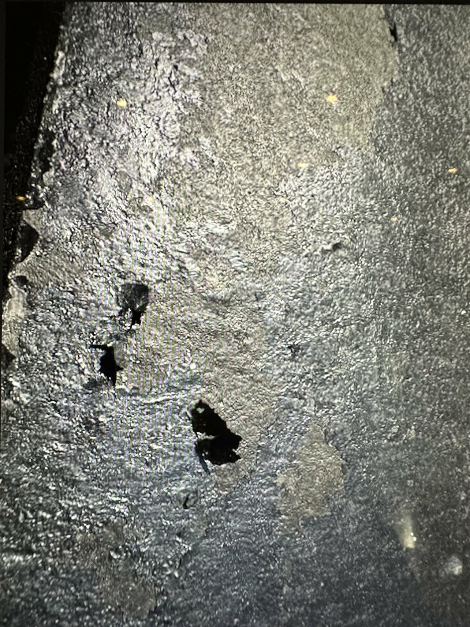

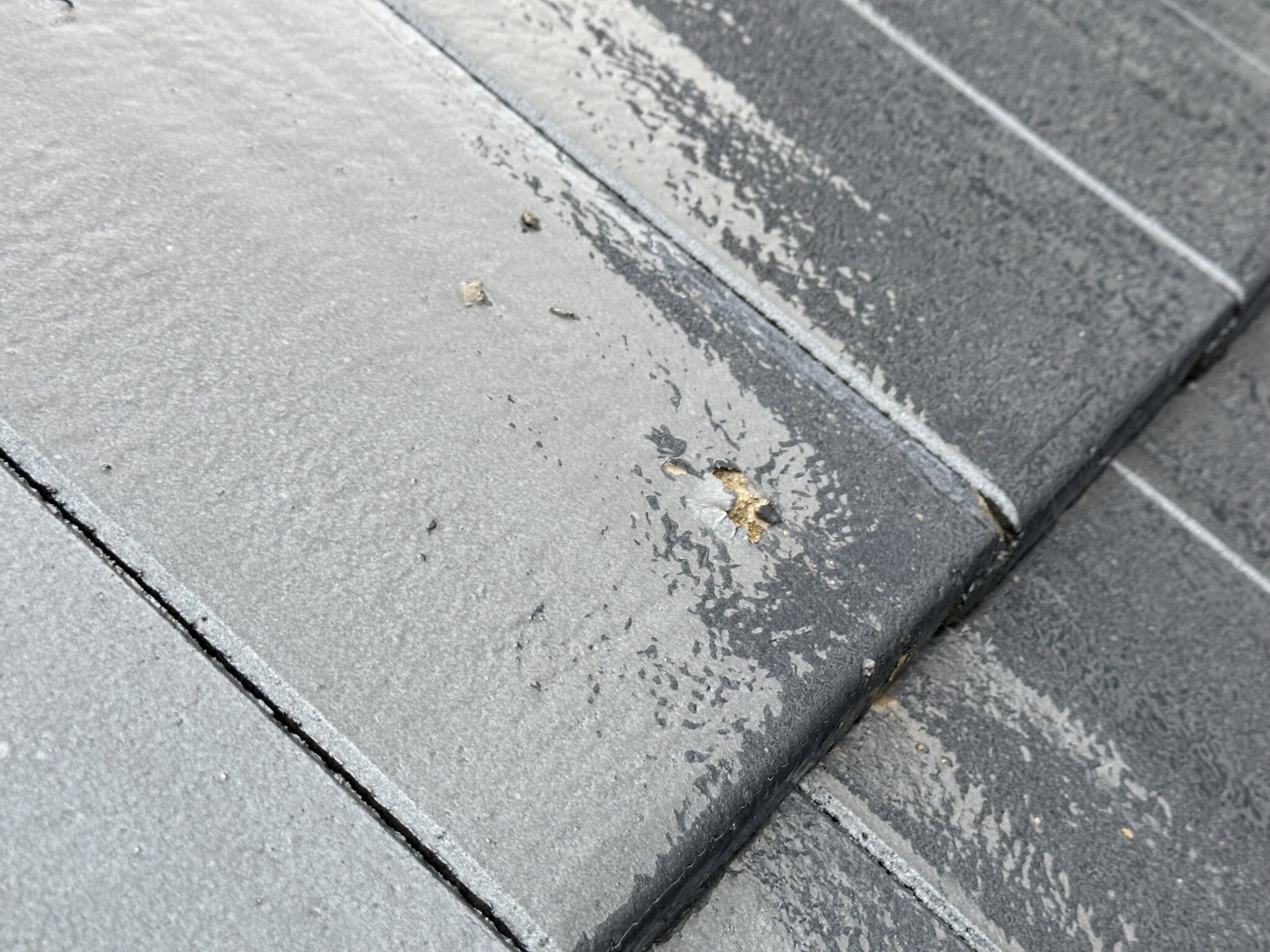

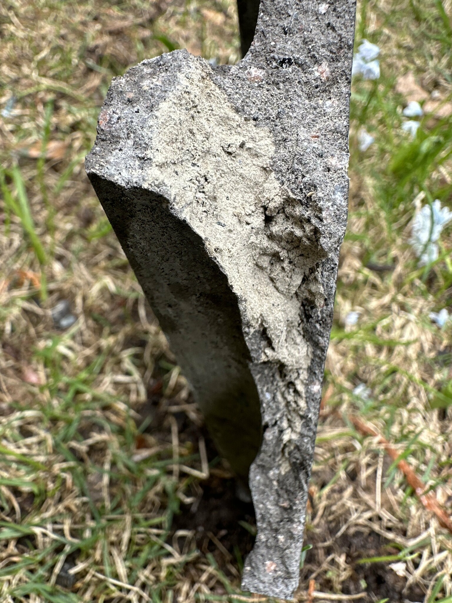

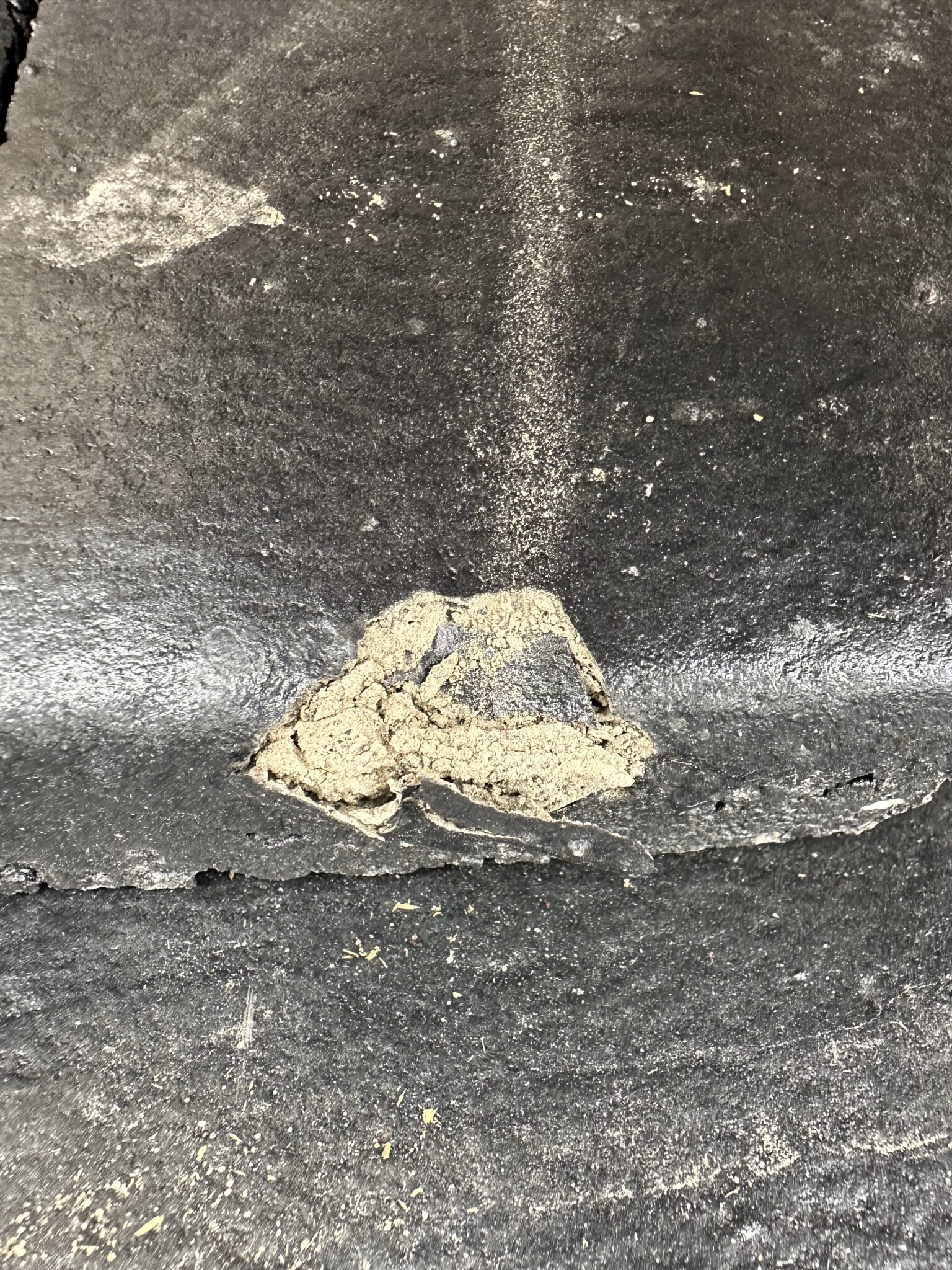

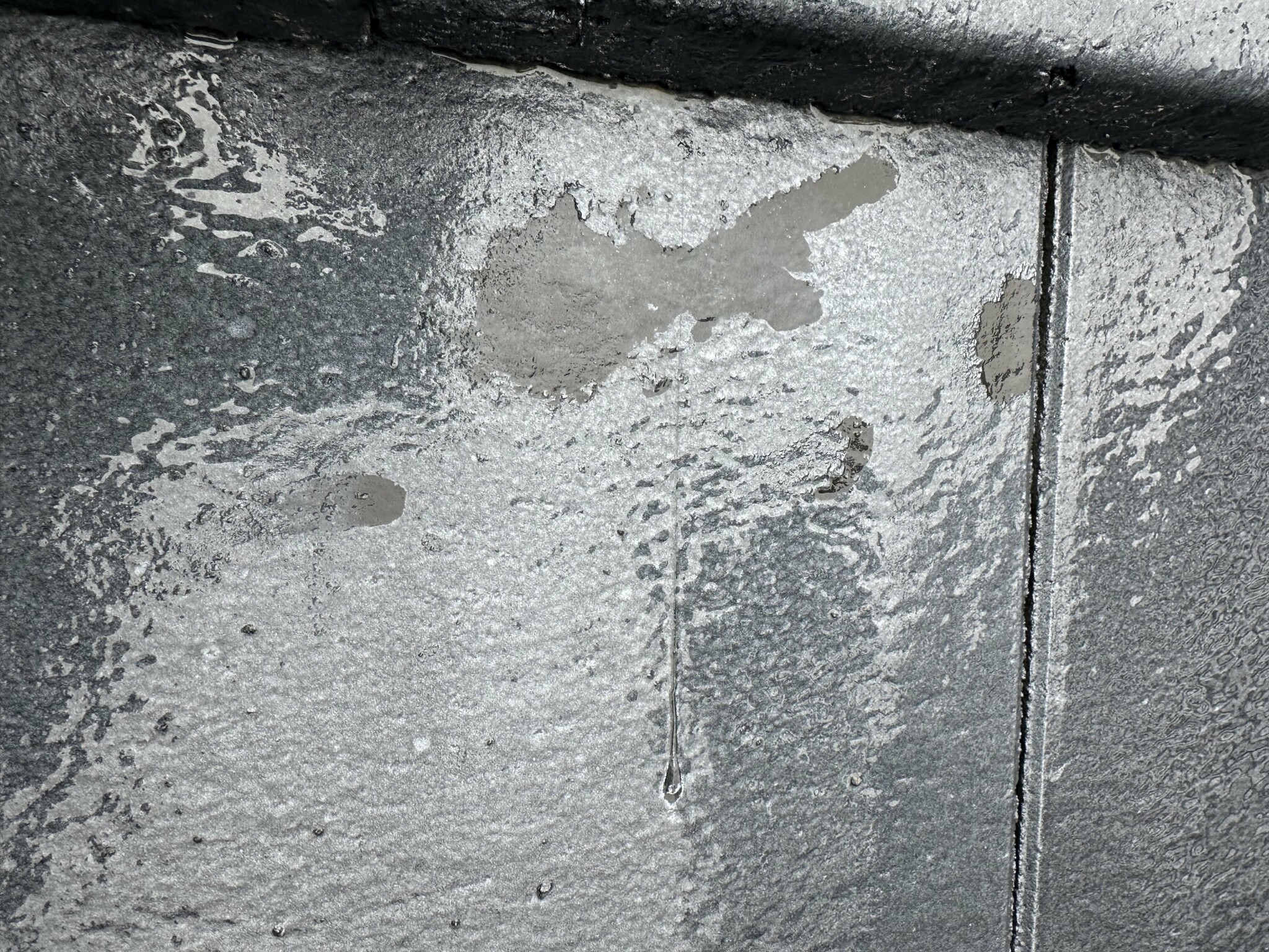

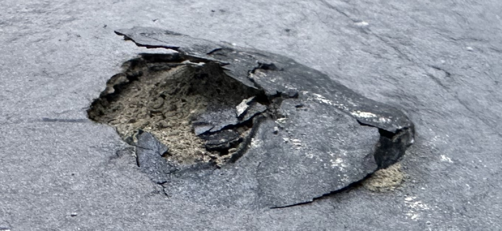

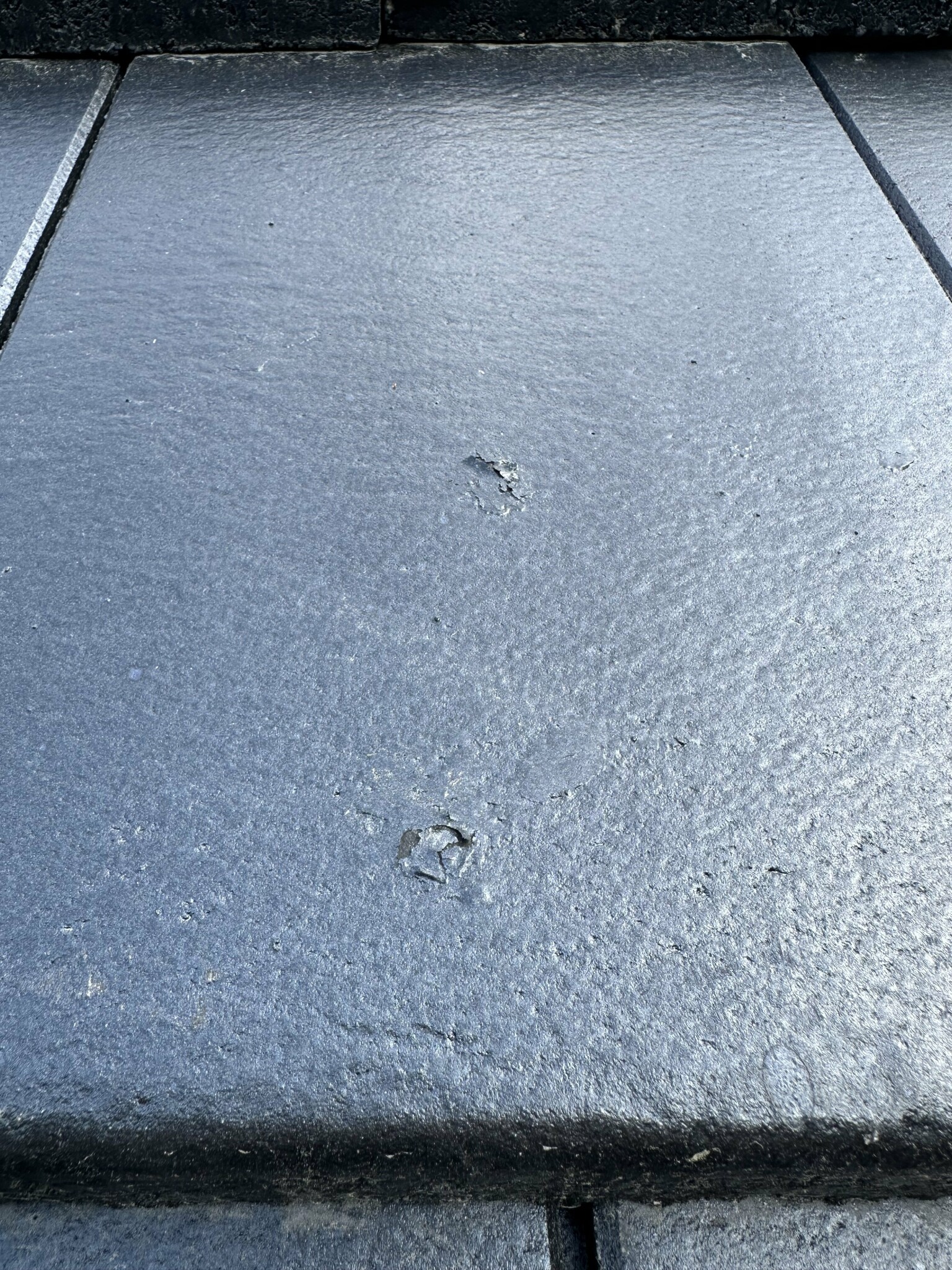

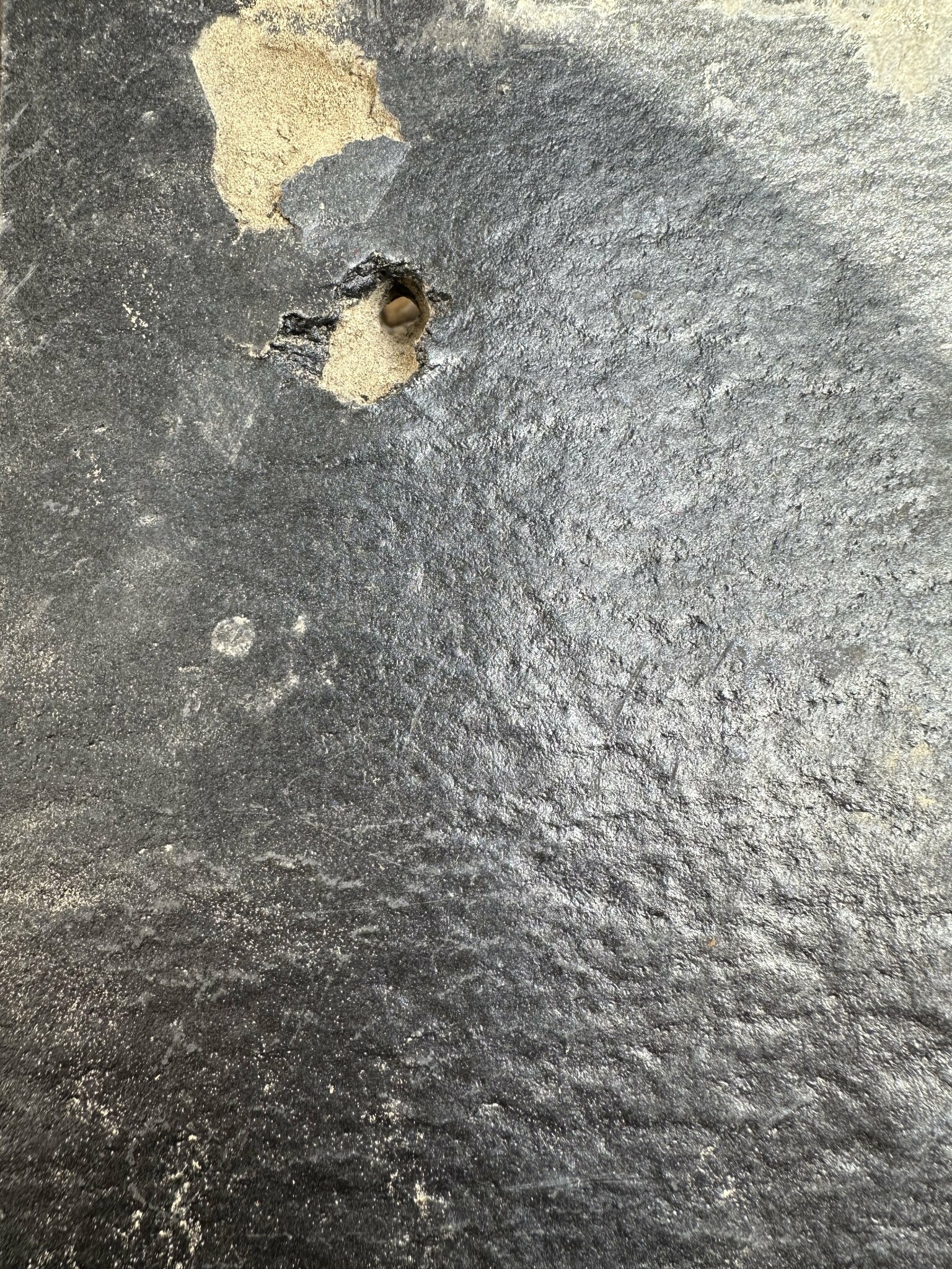

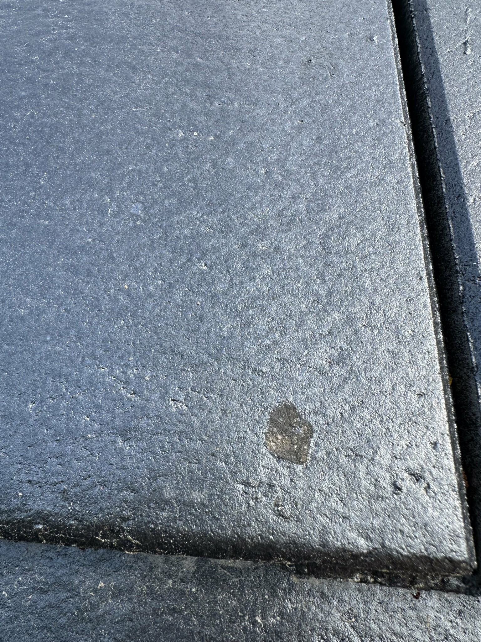

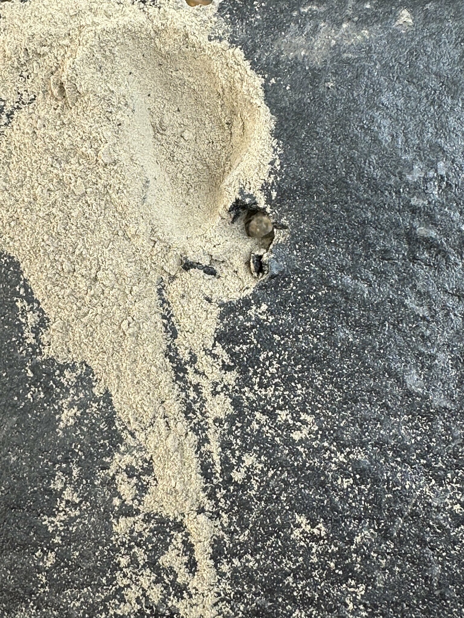

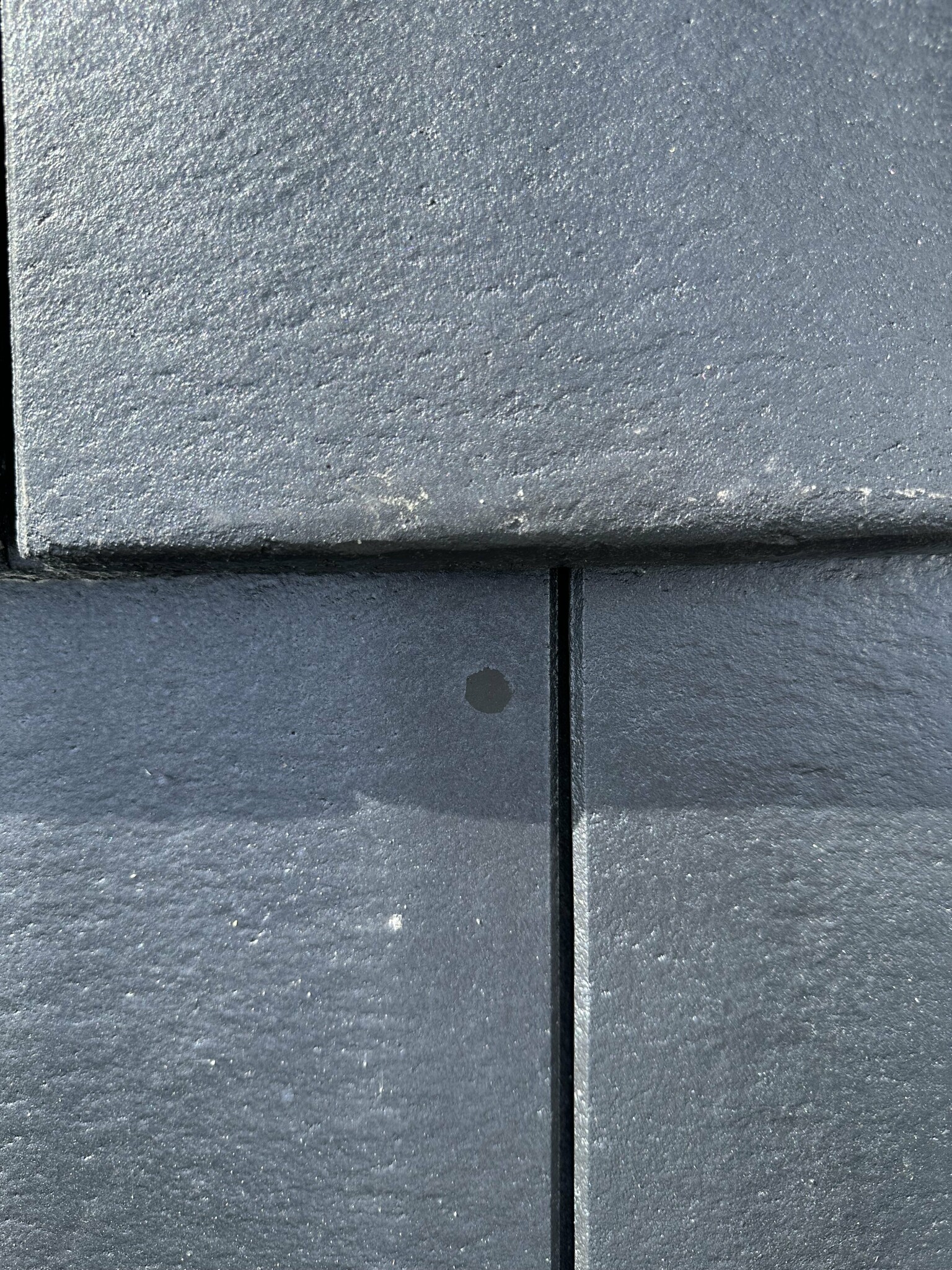

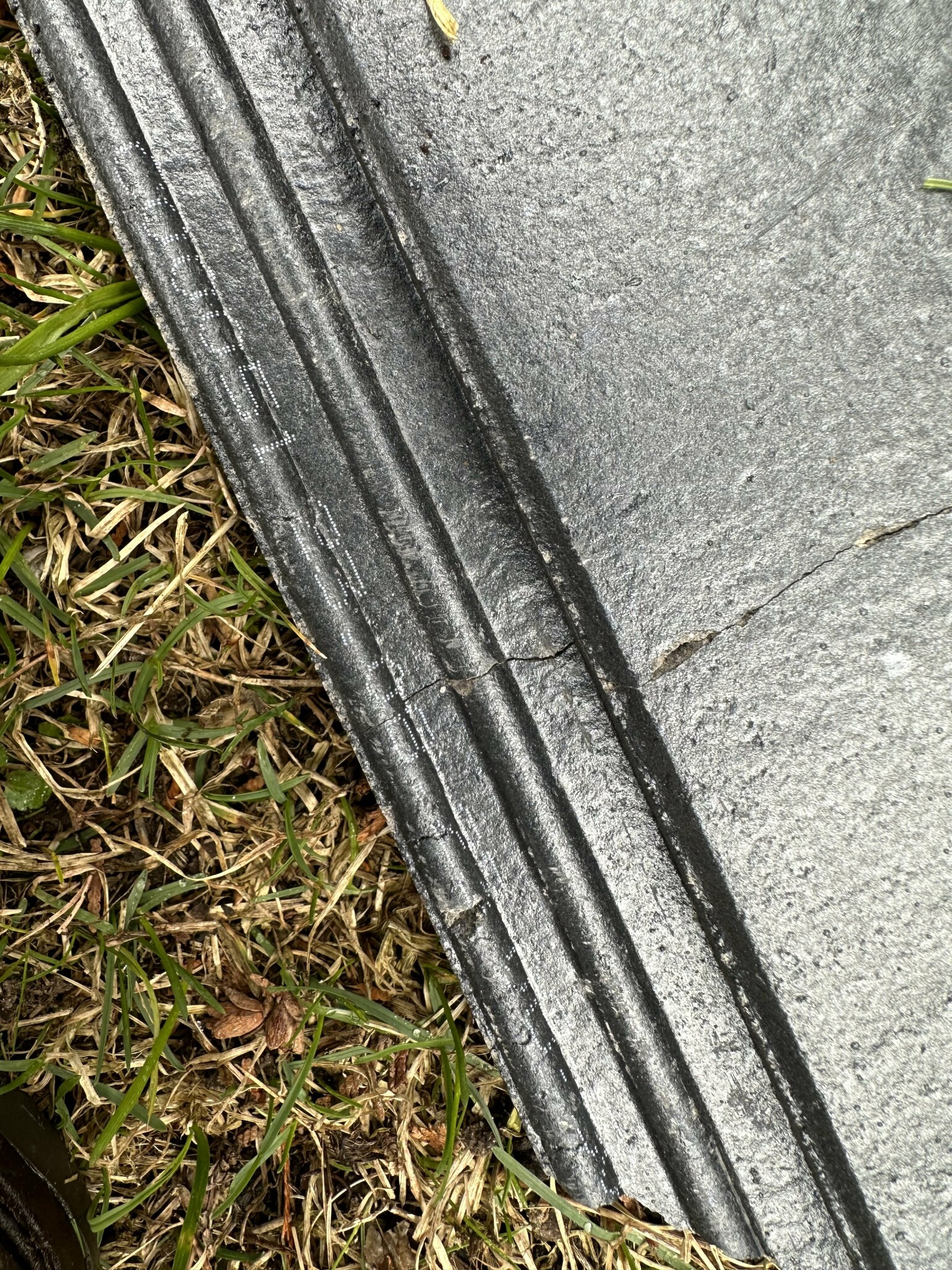

E Elnovis skrev:
Passar på att göra ett inlägg här med för att få lite åsikter.
Har haft samt renoverat ett antal fastigheter och alltid valt Benders 1 eller 2 kupiga pannor.
Denna gång valde vi Benders Carisma.
Hittills har vår takläggare gjort 2 delbyten av taket då betongblandningen innehöll sandklumpar och pannorna ”förintade sigsjälva” och sandinnehållet rann ner för taket efter ett par veckor.
Efter det gjorde Benders ett delbyte samt ett helt byte av alla platta pannor på huset. Nu visar det sig att även dessa pannor har fabrikationsfel. Ytskiktet bläddrar av (oavsett om det är platta eller nock eller gavelpannor).
Hur mycket ska man stå ut med innan man byter till något annat? Taket är inte ens ett år gammalt och vi har inte kunnat njuta många veckor av ett felfritt tak.
Carisma pannorna är väldigt vackra pannor att titta på, men eftersom pannorna nu har funnits i snart 20år så skulle man väl tro att barnsjukdomarna var avklarade?
Denna gång har vi blivit erbjudna av Benders att betala återförsäljarpris + frakt för pannorna om vi byter. Något som jag ifrågasätter starkt efter alla dessa problem.
Åsikter?
