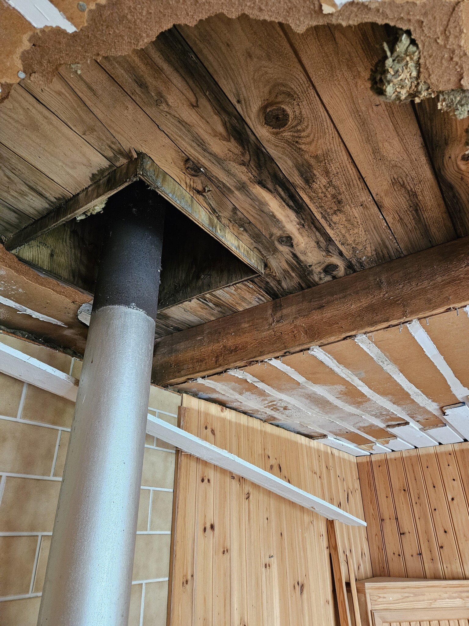

Vi har haft ett läckage i taket så efter fuktskadorna åtgärdats ska vi ska riva undertak och göra nytt,idag är det uppbyggt under brädtaket som följer, luftspalt,isolering sedan masonit och brädor spikat i "takstolarna" (plankor på högkant) ska vi göra likadant, eller finns det bättre alternativ?
  • Rivet tak med synliga brädor och en rörledning, del av renovering efter tidigare vattenskada.
  • Skadat innertak med synlig isolering och trä, delvis rivet efter läckage. En metallisk rörinstallation passerar genom taket.
Använder du glepanel så blir det enklare att isolera underifrån. Sedan valfritt underlag, gips, panel, etc....

Är det typ ribbor tvärs takstolarna som isoleringen läggs på?
Vi tänkte oss huntonit eller liknande som slutligt innertak sedan, ska den fästas i glespanelen då?
Precis
Sätt glespanel på cc 600 och skruva med 25-35mm gipsskruv i huntonit fjäder , syns ej då fjäder sedan göms i nästa not spår

Ska jag använda någon fuktspärr på undersida isolering, det finns ingen nu,och ovan isolering är det en luftspalt från sida till sida
Nybygge så klämmer man fast en plast med glespanelen då över hela undervåningen
