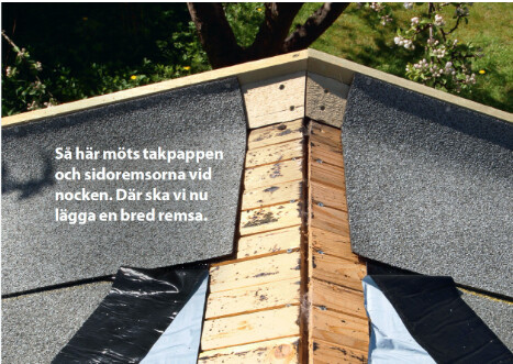

Jag som kan i princip noll om tak undrar om det här är riktigt gjort. Logiskt tänker jag ju att även underlagspappen (röd) borde ligga ovanpå trekantslisten. Nu ligger den under och pappen är genomspikad genom trekantslisten
Ytpappen (blå) ligger redan över allt och är helsvetsad. Behöver man oroa sig och ifrågasätta varför det gjorts på det här sättet eller ser det ok ut?

Det är smart gjort om du frågar mig, det går inte att på något vettigt sätt att forma underlaget likadant utan att det blir sämre.
Hårdrar man det är det inte riktigt en 100% lösning det där om det ser ut som jag föreställer mig, eller lika troligt är det helt rätt men att det bara inte syns på bilden
Normalt använder man inte heller trekantlister på det där sättet längre utan går direkt upp på vertikalen men det funkar att göra det om man vill.

I de instruktioner jag har läst och följt så skall trekantslisten ligga under underlagspappen.Ifihadahifi skrev:

Eftersom ni nu ju har papptak så är det väl inte någon katastof, men har man tex plåt eller pannor över underlagspappen så blir det ju helt fel med den lösningen då vatten kommer samlas och dras in i listen.
Dessutom får underlagspappen en väldigt brant vikning som kan göra tt den spricker tidigare. Men i ert fall har ni ju ytpappen över nu så det borde kunna hålla även över tid, fast det är förstås en ren gissning
