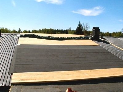

Håller just nu denna fina dag på med att lägga underlagspapp på spont. Följer anvisninhgarna men får inte bort skyddsfilmen från den rullen som ligger underst och är spikat i klisterremsan. Skyddsfilmen bara trasar sönder vid varje spik. Hur har de tänkt att detta ska fungera?
Köpte bästa kvalitén: Icopal Elastoflex Yep 2500
Är det för varmt idag med 24 grader? Det får ju inte heller vara för kallare än 15 grader. När ska man då lägga papp?
Snälla hjälp mig jag vet inte vad jag ska ta mig till?

När jag skulle lägga papptak med klisterkant tog jag bort skyddsplasten och spikade i spiken i klistret, för att senare lägga tillbaka den över spikarna och dra av skyddsplasten samtidigt på båda klisterkanter. Då lossade den för mig.
Ja, det kan vara en lösning. Låter dock komplicerat att få tillbaka skyddsfilmen och blir det inte rätt kladdigt att spika i klistret?
Ringde ett plåtslageri som föreslog att limma ihop under och överpapp och sedan spika igenom båda våderna. Det är det tradionella sättet enligt dom. Vad som var viktigt var att pappspiken slogs in plant.

Du har nog rätt i att det idag är det nog för varmt. Det blir för klibbigt och man trampar sönder pappen.
Det krävs en viss teknik att få bort plasten utan att den trasar sönder. Man måste dra i rätt vinkel och lagom hårt. Men jag tar oftast bort plasten först, innan jag spikar. Sen rullar du ut nästa våd och fäster den. Den övre våden har fortfarande kvar sin plast, på klistret på undersidan.
När den så är fixerad drar du bort plasten och trampar ihop våderna.
Det där som plåtslageriet föreslog tycker jag inte du ska bry dig om. Det blir inte tätt.
Även om det inte finns någon direkt annledning att spika synligt om man kör med klk så blir det _tillräckligt:_ tätt att spika synligt om man känner för det. Klisterkanten ger en något extra tätande effekt.
Denna panik om klisterkant är ett ganska nytt påhitt och ofta inte alls vital för ett gott slutresultat.
Man har spikat synligt i alla tider, i alla möjliga pappkvaliteter - från lump och YAL till dagens YAP utan problem.
Klisterkant är befogat vid taklutningar under 14grader samt helst vid bandtäckning (ett måste vid koppar).
Med pappspikpistol är det även bra att skjuta dolt, om pistolen skulle skjuta snett/tomt
Nackdelarna med klisterkant är den jobbiga skyddsplasten, kladdet på sommaren samt vid valmade tak.
Det viktigaste är att använda rätt pappspik (25mm för handspikning) och att slå in den rakt och tillräckligt långt.

Om jag minns rätt om hur vi la takpappen så skippade vi detta med dold spikning och gjorde så här:
1. Lägg en våd, fäst i överkant med plastfilmen kvar (peta undan filmen med spiken och spika)
2. Lägg nästa våd
3. dra undan plastfilmerna
4. Spika genom båda.

Har nu lagt 5 våder med dold spikning enligt Sprinters recept. Har även provat att inte lägga tillbaka skyddsfilmen över den dolda sopikningen. Det funkar det med. Skyddsfilmen för den övre våden skyddar även den undre vådens klisterkant. Men säkrast är nog att köra Sprinters metod.Vilken metod man än väljer så funkar det inte så bra när det är för varmt som det är idag. Att dra bort skyddsfilmen på rätt sätt som andersmc beskriver är också viktigt.
Även om den dolda spikningen är lite överarbetat så väljer jag denna metod. Jag kommer förmodligen endast göra detta en gång i mitt liv och då vill jag att det ska vara den bästa metoden även om den är pirrig att utföra.
Jag tar nu en välförtjänt paus i em och inväntar lite svalare väder innan jag fortsätter.
Tack för alla tipsen!

Kör du med vanlig YAP så skall det inte vara några problem med att riva väck plastfilmen på övre klistret, spika och sedan lägga dit nästa våd. Efter att även den är spikad river du undan nedre plastfilmen och trampar till lite (ev. kan du sätta en pappspik var tredje meter eller så OM du inte skall lägga slätplåt uppepå då skall det vara fritt från synlig spik). Det fungerar även om det är varmt..
OBS - försök inte den metoden med Flexilight om det är varmt ute - klistret i den pappen måste vara starkare för den nyper något fruktansvärt.. Det är nästan hopplöst att försöka lägga dolt om det är sommarvärme med Flexilight, då är det bättre att antingen spika genom båda lagren eller välja YAP istället (eller lägga pappen när det inte är strålande sol
