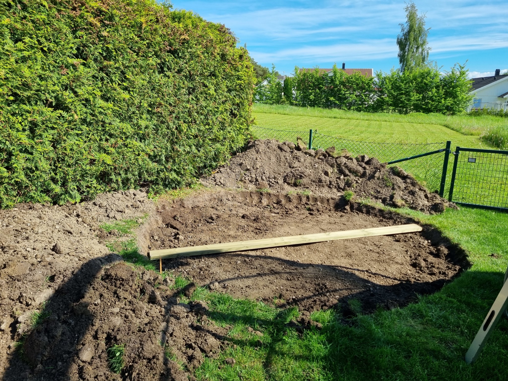

Jag har köpt en ovanmarkpool bestway som är 366cm i diameter och 76cm djup.
Jag är totalt nybörjare och är osäker på vad som behövs göras för underlaget till poolen.
Jag har försökt att undersöka hur underlaget ska vara och hade tänkt mig detta:
- gräva ca 30 cm i marken
- se till att det är plant, behöver man köra med markvibrator eller liknande efter att man grävt i jorden?
- lägga markduk
- 10cm makadam, jag har 8/16. Behövs det paddas/köra markvibrator?
- markduk
- stenmjöl 5 -10 cm, Behövs det paddas/köra markvibrator?
- xps plast 5cm
- bottenmatta
- liner
Jag har börjat gräva ut i jorden dock är marken lite ojämn, bör jag först gräva ut 30cm på hela underlaget och sedan göra så det blir rakt och kontrollera med vattenpass?
Andra tips och idéer eller något som jag missat?
Nedan är bilden på hur gropen ser ut nu.

Beror väl på hur avancerat du vill göra det? Vissa ställer hela härligheten direkt på gräsmattan med några plankor under stödbenen. Vissa tycker det är viktigt att det är helt plant, jämt och att bottnen ska tåla stötar, andra bryr sig inte om det blir lite gropar.
Vad jag hade gjort som minsta ansträngning, gräva ut, markduk, stenmjöl + betongplattor där stödbenen är, nånfiltsmatta över detta, sen pool. Då får du ett hyfsat hårt udnerlag, stödbenen vilar på betongplattor som tar vikten bra.
Vill man lyxa till det med dränering kan man ju lägga makadam, dränslang längst ner.
Alternativt jämna ut marken med ett lager fin makadam, sen xps på detta, sen matta och sen pool. Alltid betongplattor under benen dock.

Så länge marken är plan räcker det att bara ställa den på gräset. Du märker ju snabbt om det sätter sig och kan åtgärda till nästa säsong. Fokusera på att få upp poolen och få i vatten istället för att fixa en massa.
Skiter det sig är det ju intet jättejobb att tömma, åtgärda och fylla om poolen.

Tack för svar och idéer. Marken är inte helt plan då det sluttar lite. Jag gjorde som det andra alternativet du nämnde. Jag hade först en markduk, därefter ett tunt lager makadam och därefter XPS 300. Jag har inte lagt någon poolduk över XPS plasten men hoppas att det ska gå bra ändå. Kommer att ta ner poolen kring Augusti. För benen har jag lagt betong/stenplattor under.
Inför nästa säsong ska jag försöka göra det mer ordentligt med stenmjöl osv.

Marken är dock inte helt plan utan sluttar ca 10cm. Jag har därför jämnat ut marken och lagt makadam och XPS plast. Ja nu är poolen på väg att fyllas osv. I värsta fall får man som du säger tömma poolen.
