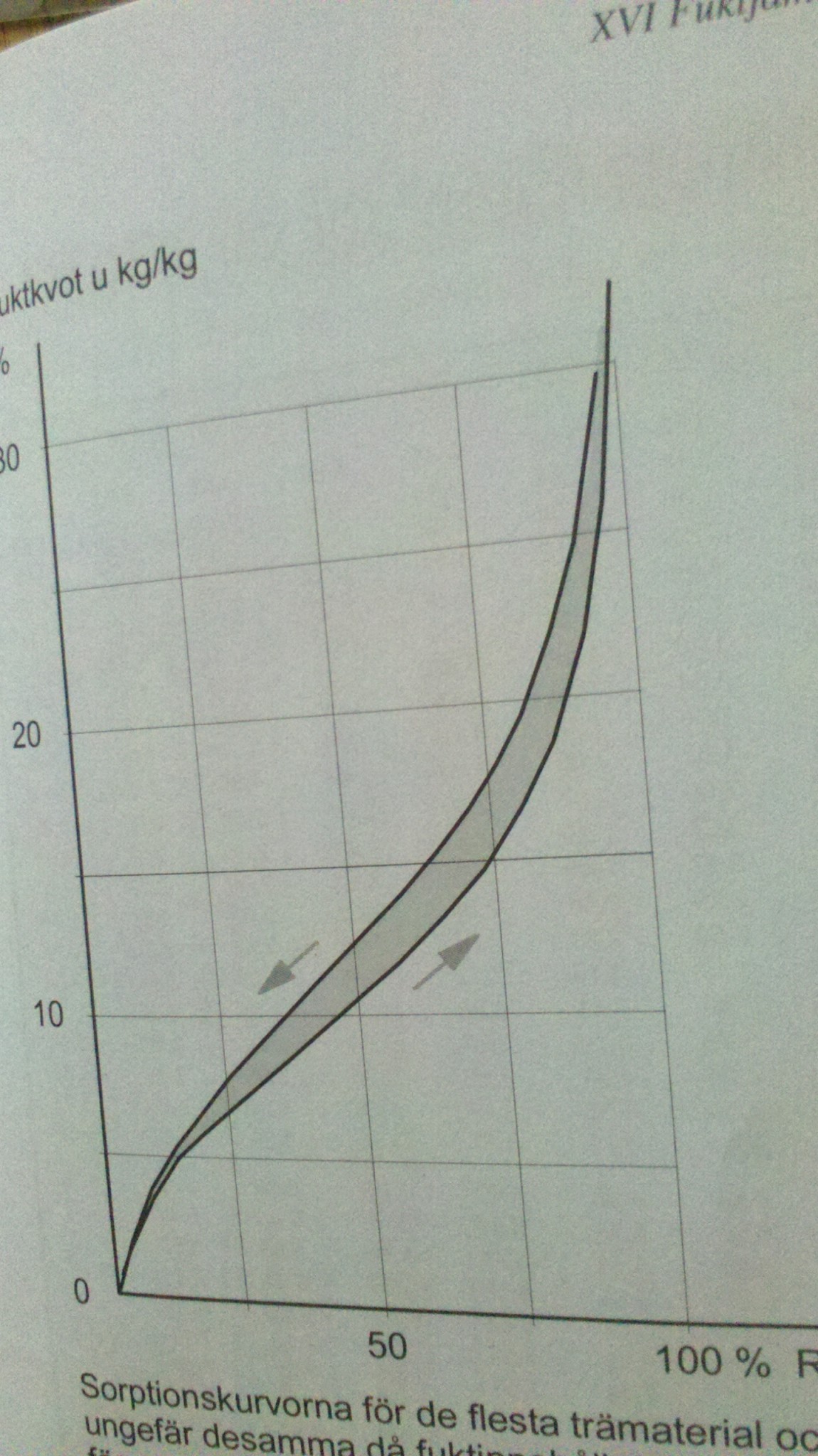

Nyss hade jag Anticimex på kontroll av bl a krypgrunden på 100 kvm. RF=65% och fuktkvot i trä mellan 15%-17%, vilket då inte blev godkänt. Enligt Anticimex skall det vara max 15%.
Enligt svenskt trä så finns det ingen risk för mögelpåväxt under 20%. Vem har rätt?
Har kollat i den litteratur jag har och den säger ungefär som svenskt trä.
När gjordes mätningen ?
Har också läst 20 % någonstans, kan ju vara så att Anticimex vill sälja avfuktare också, är oerhört skeptisk till de bolaget

Preventiv försäkringsbesiktning denna veckan. Inget mögel! Marken är täckt med plast sedan 15 år. Huset byggt 73. Krypgrunden ca 1,5 meter. Just nu 16 grader och rf=65%. Men man påpekade att det fanns organiskt material på marken, som måste åtgärdas och det har de nog helt rätt i!
Men min undran var egentligen hur fuktkvoten i trät påverkar!
Egentligen påverkar inte fuktkvoten på något annat sätt än dem relativa fuktigheten i luften då dom står i direkt samband med varandra.
Man kan få lite ökad fuktkvot i träets yta om luften är varmare än träbiten men det jämnas snabbt ut, så fuktkvot säger nästan samma som RF vad det gäller risken för mögelpåväxt.
Diagram som visar sambandet mellan RF och fuktkvot i trä
(Ur boken tillämpad byggnadsfysik)
