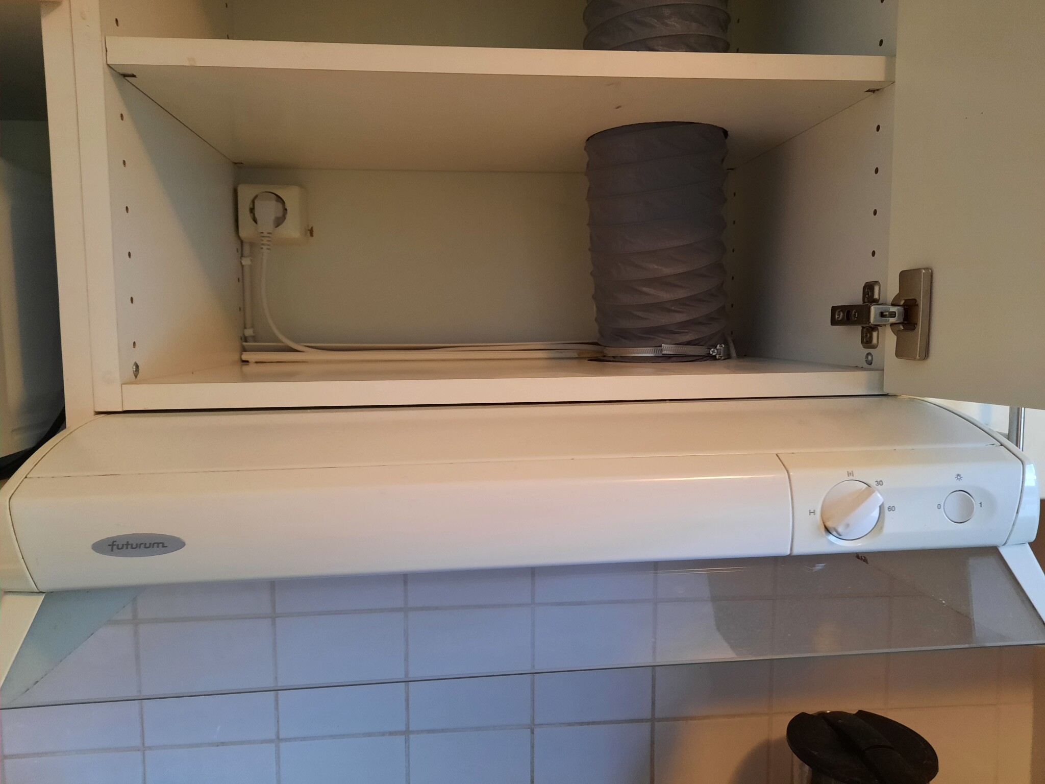

TS här. Ursäkta långa frånvaron.
Det är alltså min gamla mammas lägenhet det rör sig om, men det är jag som ser till den.
Det är en fläktkåpa som tidigare boende i lägenheten monterat i samband med köksrenovering.
Huset har mekanisk frånluftsventilation. Det sitter alltså en stor fläkt uppe på taket som suger ut luft ur lägenheterna. Ovanför min mamma spis sitter:

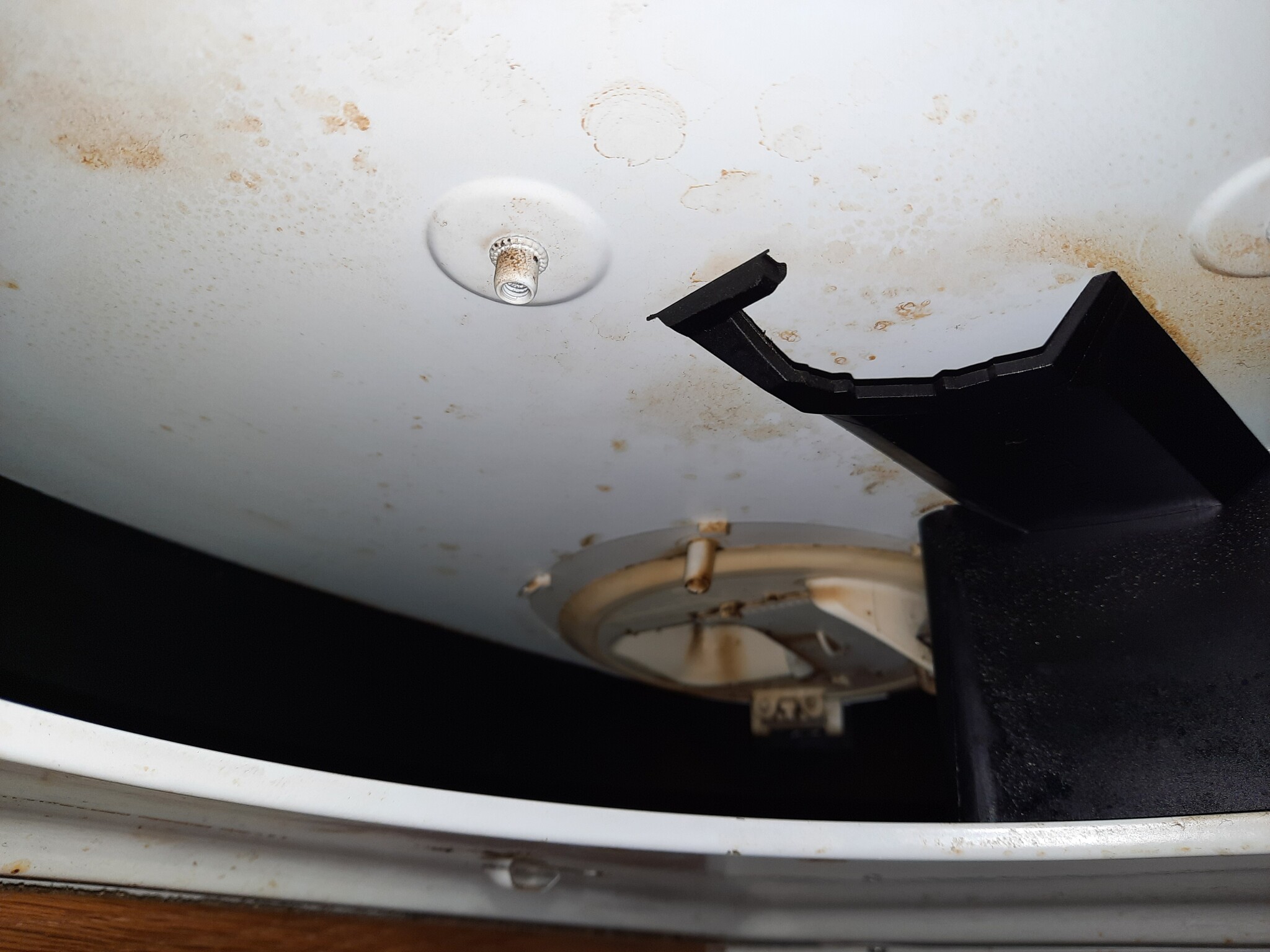

Vrider man på vredet för att öppna spjället märks ingen skillnad. Däremot kan man i samband med matlagning konstatera att utsuget är rätt klent.
På insidan ser man inget som kan röra sig:
Det verkar som att själva spjället saknas, och då borde väl man alltid har fullt utsug?

Är inte bekant med just den modellen och det syns inte så bra på bilderna, men spjället är det runda locket som sitter över utloppet. Locket sitter på en ledad arm och där skall finnas en skruv där man ställer in eventuellt grundflöde genom att justera hur mycket locket är öppet i "viloläget". När man vrider på vredet påverkas en mekanism som gör att luckan faller ner i maximalt öppet (forcerings-)läge under den inställda tiden. Notera att maximalt öppet innebär en glipa på ett par centimeter eller nåt sånt, så det är långtifrån helt öppet på något sätt. Allt är helt mekaniskt.jarlh skrev:
