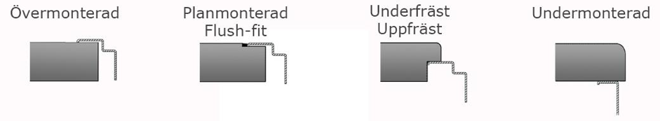

Har kikat omkring i forumet och sett att man kan underlimma diskho med laminat bänkskiva men då krävs det att man fräser ner till laminatskivan. Jag funderar på om man kan fräsa halvvägs (underifrån), limmar etc. och på ovansidan klistrar fast "kantband" (kallas det så?)
Bild 1: Underfräst är jag efter och inte planmonterad eller övermonterad.
Bild 2:
Exempel på hur jag vill att det ska se ut (stenskiva på bilden).
Givetvis funderar jag på om det är "möjligt" då det är en hel del vatten omkring som kan tränga in i spånskivorna mellan laminat och lim.
Kan det lösas med att man målar våtrumsfärg + silikon innan man limmar på kantbanden? Kanske lättast med undermonterad + kantbanden? (och våtrumsfärg + silikon?)
Eller är den bästa lösningen att man fräser (underifrån) till laminatskivan därefter limmar med Tec7? Då är det endast kontakt mellan laminat + rostfri diskho, minimerar risken för vattenskador.
Tacksam för alla svar!

Det är helt värdelöst med underlimmad diskho i laminatskiva. Kanterna blir snabbt fula. Vatten har en förmåga att leta sig in. Andra bänkskivan blev en diskho som ligger limmad på laminatskivan. Håller och det blev väl så snyggt. Väl kompositskiva om du ska ha underlimmad diskho, det är mitt råd.heyday skrev:

Tack för svaret!H HEM2121 skrev:
Har kikat runt på en hel hemmafix, extra svårt med runda kanter, tänkte då köra skarpa kanter (typ rektangel) och måla med våtrumsfärg etc... men som du säger vatten kommer nog vara ett problem..
Nä va fan! jag kör, i värsta fall får jag väl toppmontera diskhon om kanterna blir vattenskadade? Säkert dum idé... vad tycker ni?

Här blev kanterna runt hon fula på ett par år. Överliggande hon, super. Mycket lättare att hålla rent också. Dessutom kan jag byta skiva och ha hon kvar.heyday skrev:

Underlimmad hela vägen upp till laminat från fabrik är grymt praktiskt och hållbart. Iaf för oss ser vi inga problem efter snart 20 år. Inga kanter att behöva lyfta över vätska då det är bara laminat ca 1.5 cm där hon är limmad så kommer inte vatten in till spånskivan.

Kanske olika fabrikat, den första köptes på Ikea och den kanten höll inte. Det blev ny skiva och överlimmad, den har hållit och den är lätt att rengöra. Nästa blir underliggande ho men med bänkskiva i komposit.snuttjulle skrev:

Jag, skulle inte göra det, inte efter vår erfarenhet.heyday skrev:
