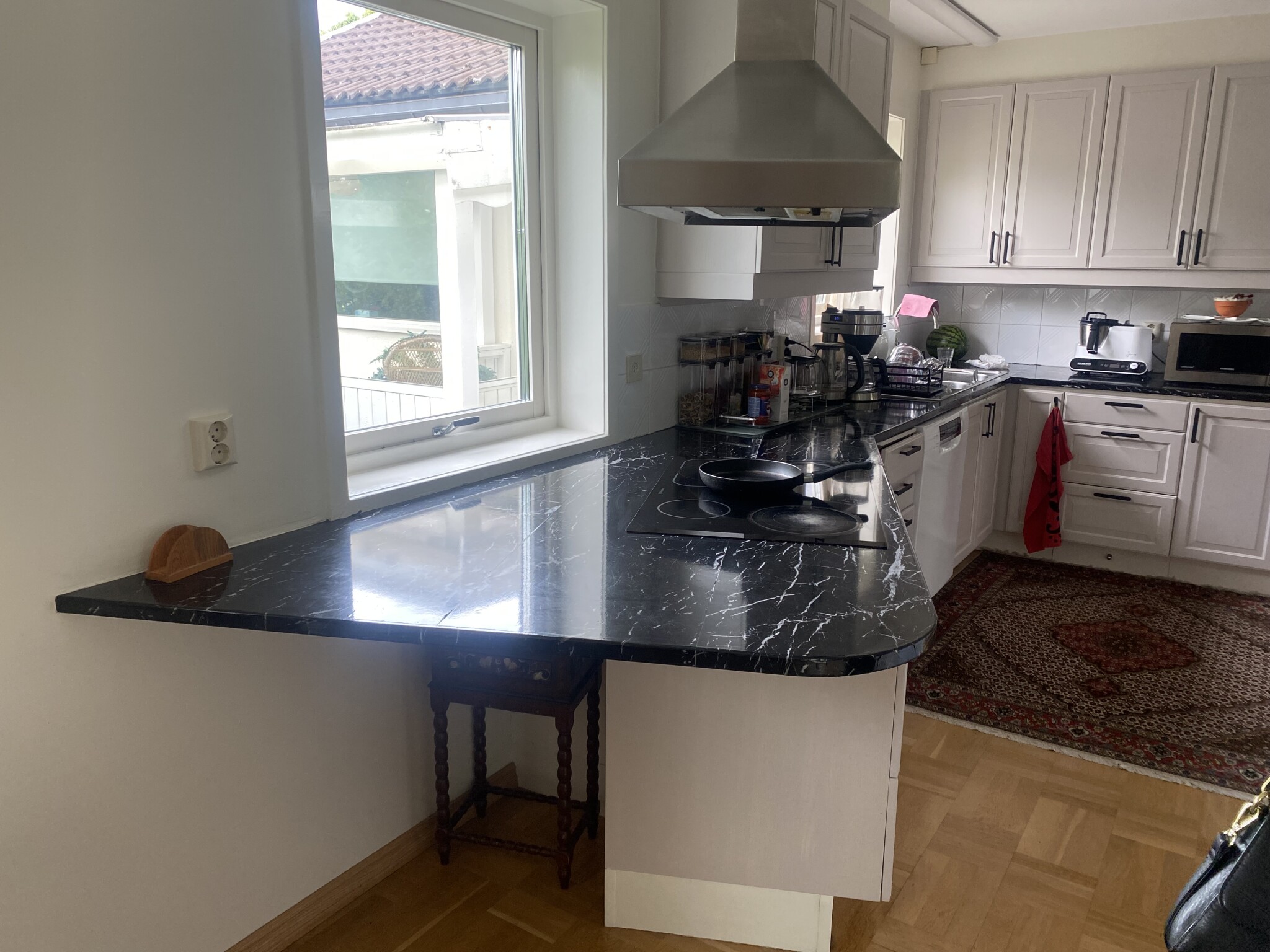

Tjena!
Mitt första projekt på gång. Föräldrarnas slitna bänkskiva ska restaureras. Budgeten är som den är så det blir att måla med målet att göra det så slittåligt som möjligt över tid. Har läst på och tänkte höra med er vad ni tycker om min plan och om något bör justeras/förbättras. Har ni tips på specifika produkter tas de gärna också emot.
Målartvätt
Andningsskydd
Slipa med k120 och k220
Häftprimer/häftgrund som ska vara lämpad för laminat/plast?
Slipa med k220
Täckfärg - golvfärg? Helst mörk matt färg. 2 lager. Slipa med k220 däremellan
Topplack - 2-komponents polyuretanlack? 1-2 lager?
Tack på förhand!

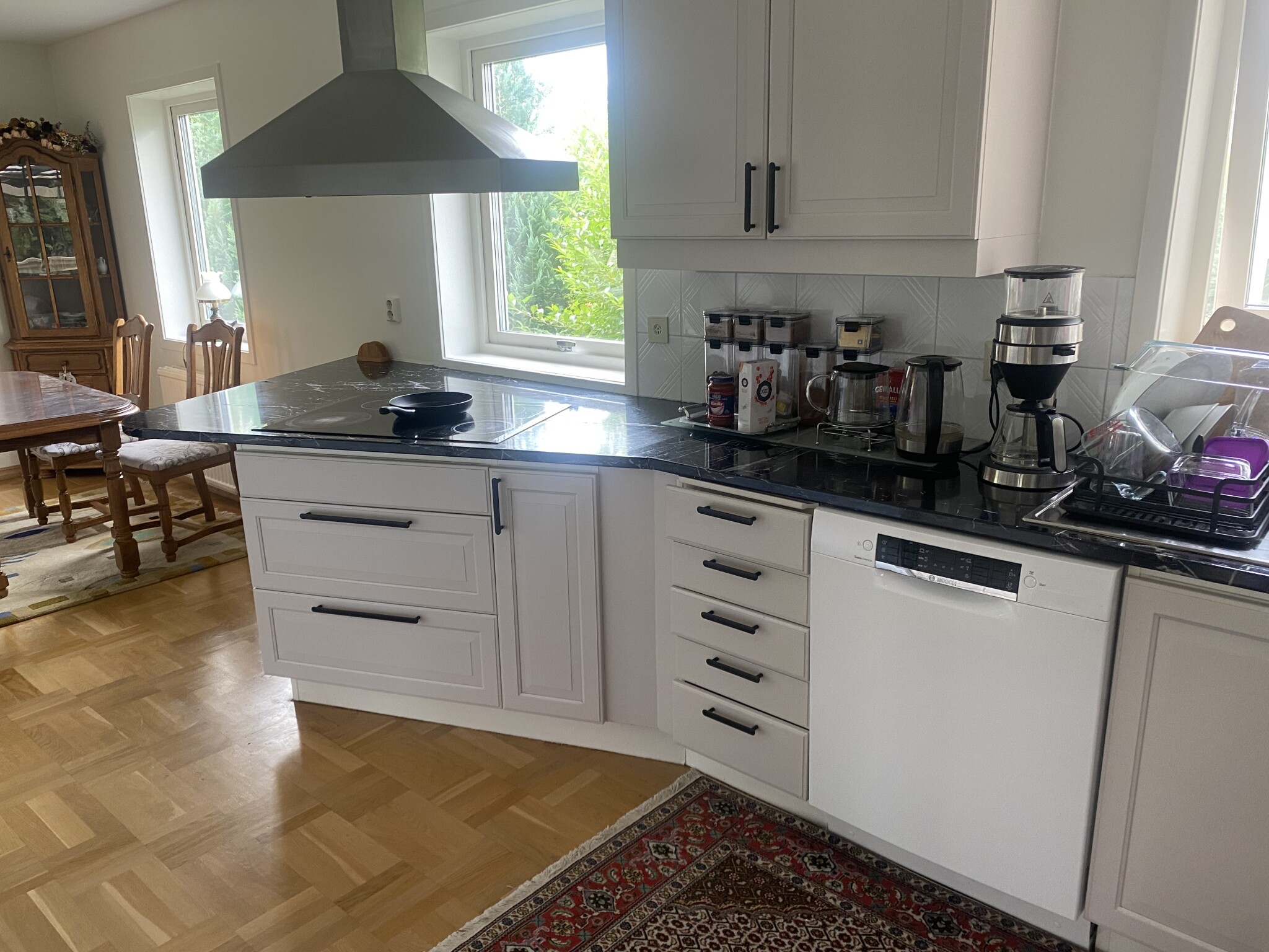

Här är delar av skivan. Ej standardmått. Få ställen kan ordna en ny skiva i rätt mått för en rimlig peng. Nedsänkt diskho och en ruta för spisen förstås. Det är just nu en plastfilm över laminatet.S SirKnasen skrev:
