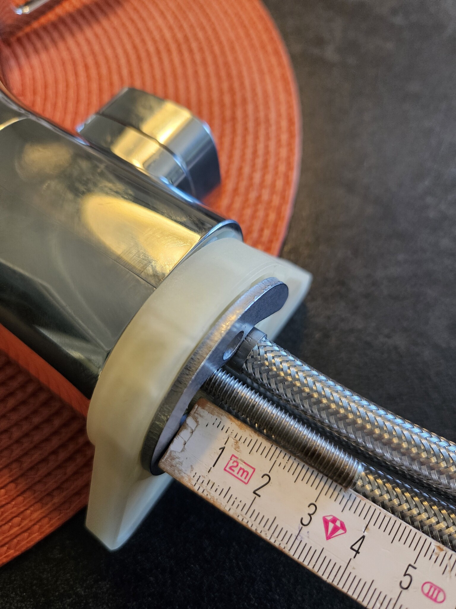

Har köpt en FMM Siljan köksblandare för att ersätta en Mora One.
När jag enligt manualen sätter dit stödplattan i plast och sedan så är pinnbultarna i blandaren så korta att dom inte sticker ut så man får på muttern.
På den äldre Mora blandaren var pinnbulten mycket längre och därför fanns inte det problemet där.
Hoppas nån kan komma med nån lösning, bänkskivan är 39mm tjock.

Ja, och?😉L LFN skrev:
Du tar en polygrip eller annan lämplig tång och vrider den närmast blandaren ( där det inte spelar någon roll om gängor skadas eftersom någon mutter aldrig kommer dit) så kommer den ut.
Eller den klassiska två muttrar som låser varandra.

Tack. Så enkelt, och inte en stavelse om det i manualen. Alla är ju inte rörmokare 😁D Dilato skrev:
Edit,,, gick ju inte. Gick bara gänga ut några millimeter. Sedan har man bulten i handen
Då byter du till en längre, det är väl standard M hänga och gängstång finns hos de flesta som säljer skruv...alla bygglador, Biltema, Clas m.m.L LFN skrev:
I värsta fall borrar du upp hålet på undersidan en bit så muttern blir försänkt.
Ta bort stödplattan i plast. behövs bara när det är en diskbänk.L LFN skrev:Har köpt en FMM Siljan köksblandare för att ersätta en Mora One.
