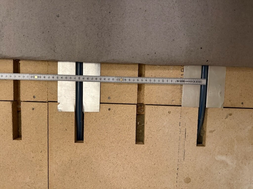

Här har vi problemet...... 16mm slang. 30cm cc, trots att det är spårat för 15cm cc. Jobbigt. Frågan är ju - klarar man sig på att lägga dit större plåtar, eller ska man göra det riktigt och dra ny och tätare slang..?
  • 16mm slang i golvspåret med 30 cm cc-avstånd, mätt med tumstock. Spåren avsedda för 15 cm cc. Diskussion om större plåtar eller ny slang.
Jag hade förlagt en slang till, troligen "ät andra hållet".
Tror du måste försöka få en "bättre bild" av alla faktorer i "problemet"
Alla böjar går nedåt ?
Bara där har du 45 cm per böj, som inte bidrar med värme som det ska.
Riv mera och posta bilder.

Undviker att riva mera för tillfället, då det ska dokumenteras och bedömas. Jag tror att själva böjen går där under. Vi kommer att riva upp allting framöver!

Snålplåtar 10 cm breda, har plåtar och dom är 30 cm breda.

Japp.. Dessa plåtar hade ju fungerat, om man lagt CC 150 istället för CC 300. Väldigt orimligt att de har valt att göra det såhär, när de väl gjorde systemet.

Plåtarna hade säkert funkat ok om man hade lagt slangen med 15 cm mellanrum men som den ligger nu är det inte alls svårt att förstå varför det blir ojämn värme. Jag skulle kollat i krypgrunden först innan jag rev mer uppifrån, om det går att komma åt att se hur det är med isolering. Som jawen säger så bidrar böjarna inte till värmen särskilt mycket eftersom de går ner under spånskivan. Om där dessutom är dåligt isolerat så värmer du mest marken under huset.
