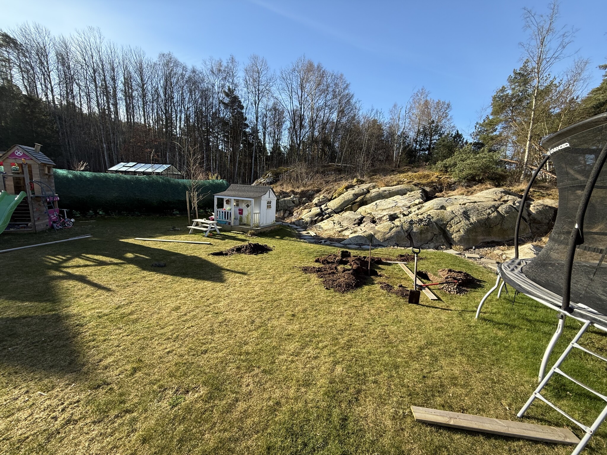

Här kommer lite bilder på hur de ser ut och hur jag tänkt.

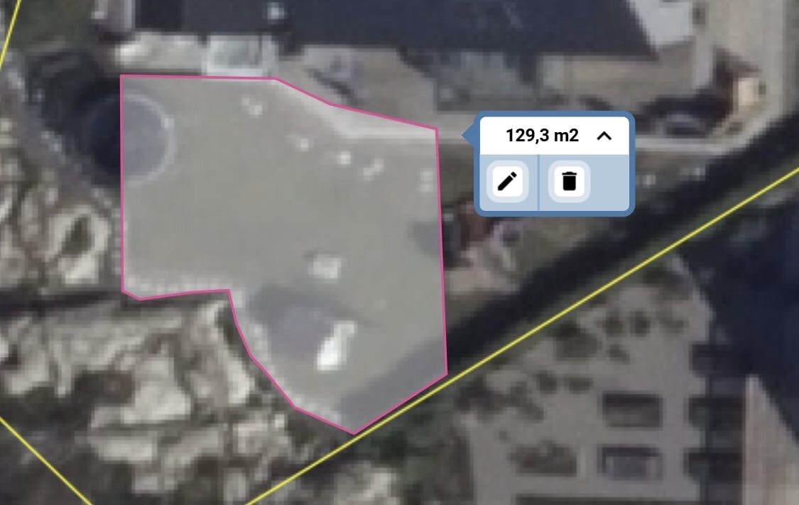

Så här ser ytan ut idag, det kommer en 4x8m pool i mitten. Tinker att altanen ska möta berget.
Gräsmatta med lekstuga, sandlåda, och grävt område i förgrunden; berg och träd i bakgrunden.
Typ såhär:
Satellitbild över trädgård med markerad yta för planerad pool och altan, 129,3 m2. Marken är plan och till viss del bergig.

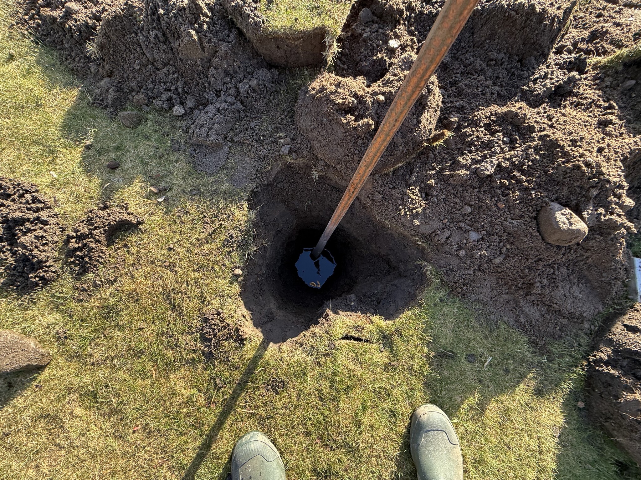

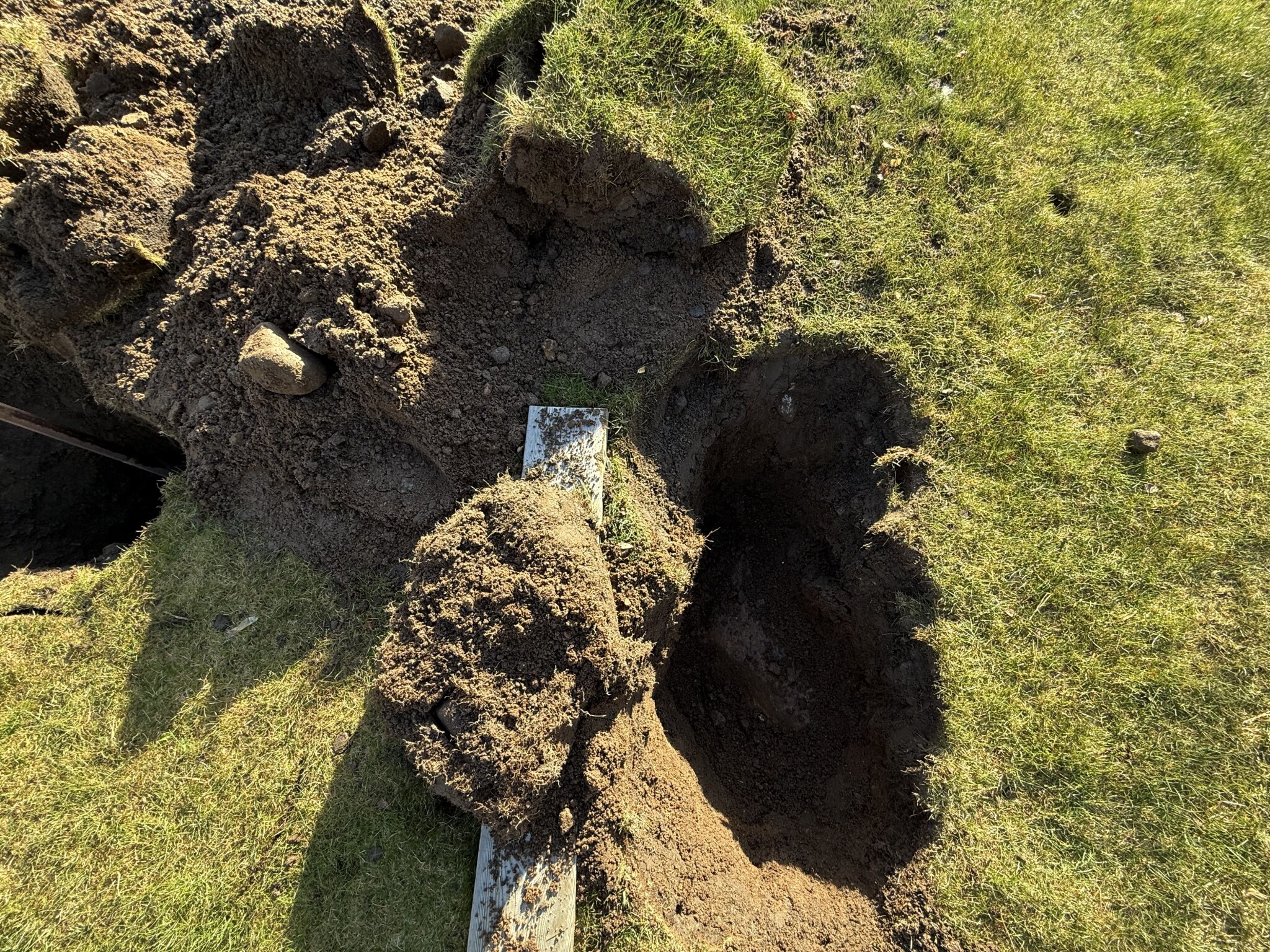

Såhär ser de ut när jag grävt lite:
Hål grävt i marken, med en pinne nerstucken. Omgivningen består av gräs och jordhögar. Förberedelse för byggprojekt med pool och altan.
Utgrävt hål i gräsmatta med jordhögar runtom, del av förberedelse för bygge av altan runt pool.

Kollade geoundersökningen nu som gjorts tidigare när vi byggde:
”Jordlagerföljden består överst av 0,2 m mulljord och följs av sand ned till ca 1,3 m djup
under markytan.
Därunder består jordlagerföljden av lera ned till ca 8,0 m djup. Leran vilar på ett tunt lager friktionsjord ovan fastare friktionsjord eller berg”
