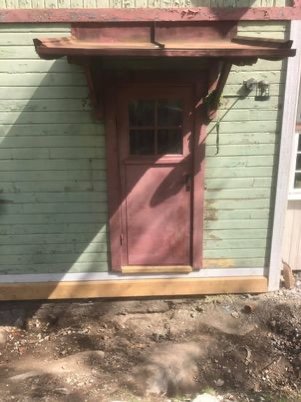

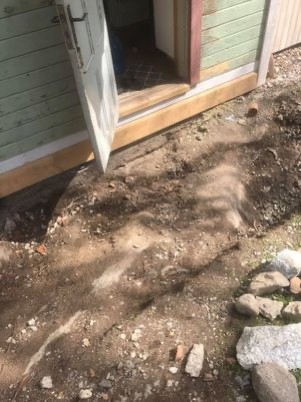

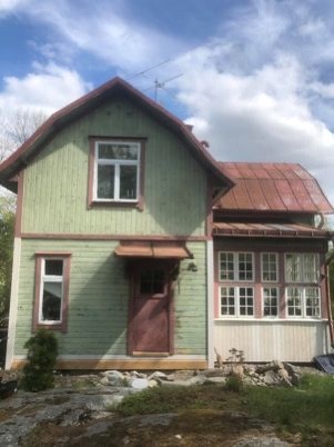

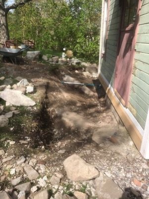

Hallå! Vi ska bygga en farstukvist till denna villa - i år tänkte vi fixa "golvet" och nästa år bygga själva taket, pelarna, staket runt osv. Vi har tänkt bygga detta i trä och hittat bra info om markarbete under (vi har tänkt lägga bärlagergrus och sedan komprimera med padda och sedan lägga ett lager väggrus eller sättgrus som är någon centimeter tjockt, komprimera det med padda och därefter börja sätta reglar.)
Det är dock två stycken stora frågetecken som vi har som vi är så tacksamma för hjälp med.
1. Som förhoppningsvis syns på bilderna så är det bergshäll framför huset som tyvärr lutar rakt ner mot huset. Om vi lägger grus så långt upp som betongen går och sedan ganska höga träreglar på det så kommer all träfasad ha luft mot sig och inte grus - räcker detta som "fuktsäkerhet"? Är det något annat viktigt att tänka på för att fasaden inte ska bli fuktskadad?
2. Hur preppar vi bäst för pelarna som alltså ska dit nästa sommar? När vi sett på andra farstukvistar så är det sågat ett hål i själva trägolvet och så är pelarna nedstoppade där så det känns lämpligt att preppa för detta. Räcker detta som prepp eller bör vi gjuta något under marken?
OTROLIGT tacksam för synpunkter och tips!!!
/Greta
