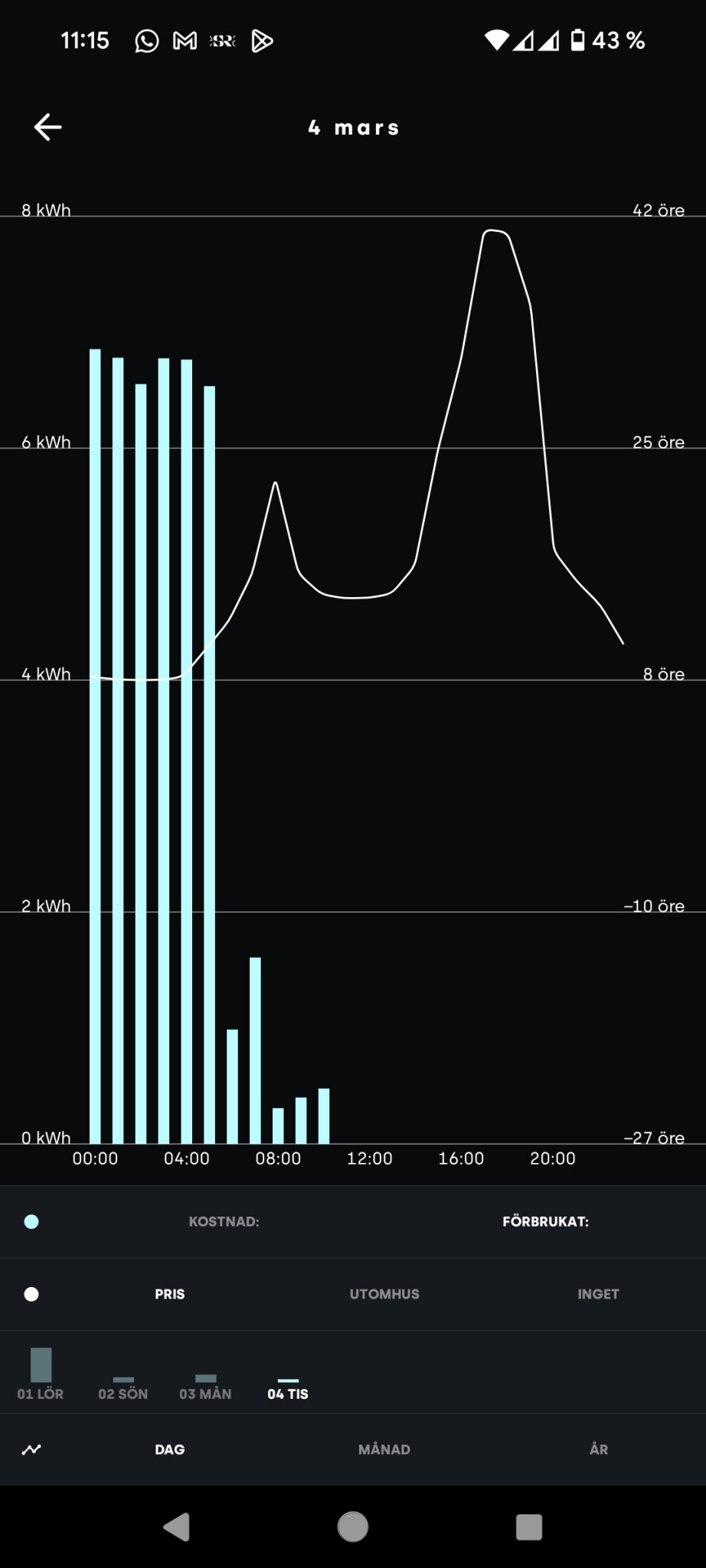

3 elbilar har ägts och laddats via min Easee som laddboxkillarna installerade med dold kabeldragning jag förberett.
Mycket nöjd med fina APIer till boxen som gör att jag kan få ut laddkostnad och kontrollera effektbehovet:
