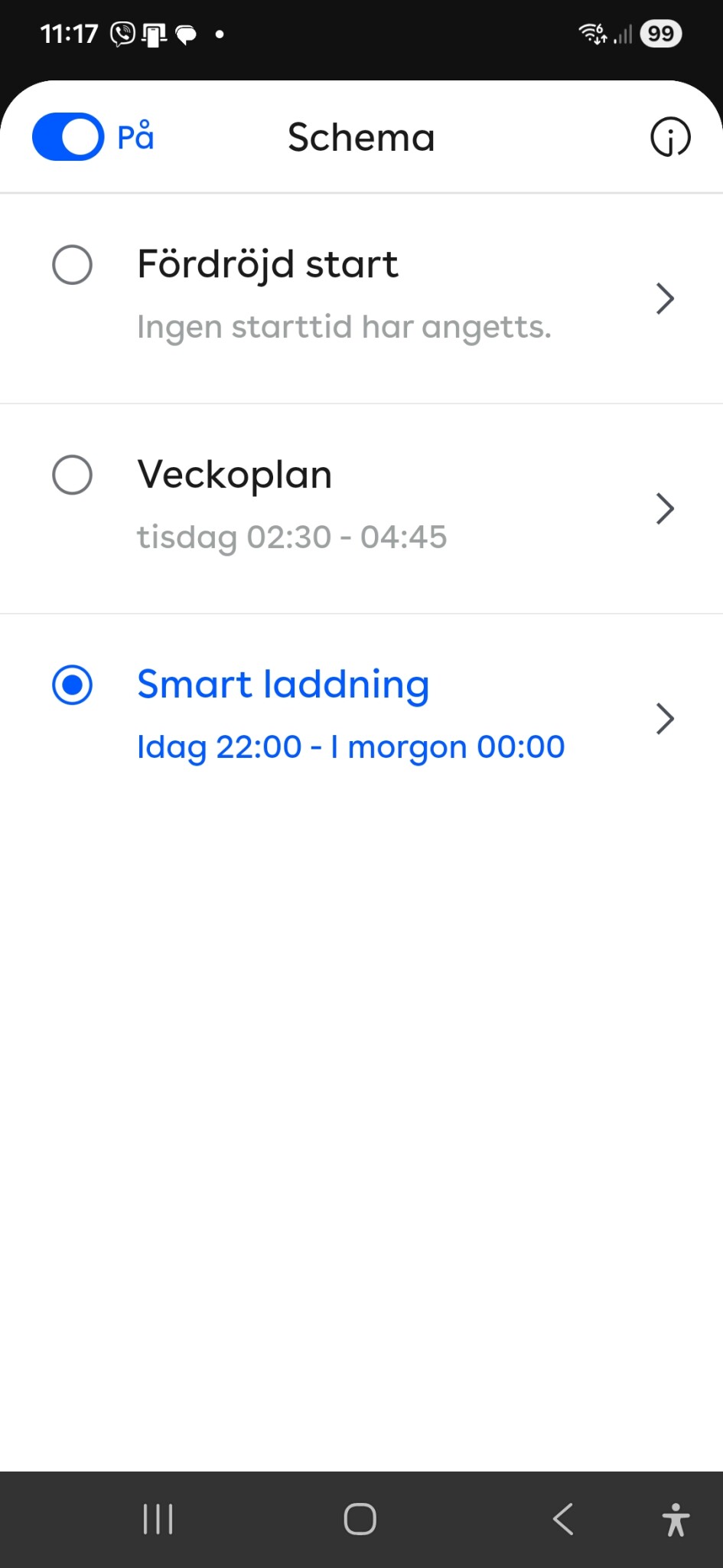

Har en Easee Home som också fått denna funktion, jag har provat flera gånger, det går att sätta upp allting och det ser bra ut, men efter någon timma eller så försvinner funktionen och laddaren startar laddning vid helt fel tidpunkt istället. Går man in då och försöker kontrollera inställningarna möts man av ett "Bad Request" och allt är borta och man får börja om från början.
Det här felet har funnits i flera månader, men ingen tyckts vara intresserad av att fixa det, trots att jag ser att Easee har uppdaterat appen att hantera kvartspriser.

Jag fick svar från Easee's support, de säger att detta felet kan orsakas av en konflikt mellan andra smartladdnings tjänster.
Detta fick mig att tänka till och kolla upp närmare om jag hade några andra tjänster kopplat mot laddboxen som eventuellt kunde påverka.
Jag har testat Göteborgs Energi smartladdnings funktion, men insåg snabbt att den inte fungerade för mig, jag fick dock inte bort deras koppling till laddboxen på annat sätt än att jag fick be laddbox installatören om hjälp (jag hade inte rätt behörighet). Så den borde vara borta, men...
Jag har också en Homey Pro som är kopplad mot laddboxen, där hade jag lagt in en så kallad "flow" som gjorde att Laddboxen skulle få ett uppdaterat elpris, tänkte det hade varit häftigt om jag fick ut mer exakt statistik på hur mycket all laddning kostat mig totalt. Men jag fick ingen riktig ordning på detta och jag glömde faktiskt bort denna funktion.
Nästa är att igår så har Homey uppdaterat den "appen" som kopplar Easee till Homey.
Efter att ha uppdaterat Homey appen som styr Easee, och tagit bort uppdaterandet av elpriset (som jag inte tycker borde störa smart laddningen) så ligger i vart fall inställningarna kvar i Easee appen och ser korrekta ut. Vilket är ett framsteg, nu skall jag koppla in bilen också ikväll och se om den laddar som tänkt.
Skärmbild av laddinställningar i en app som visar tider för fördröjd start, veckoplan och smart laddning aktiverad mellan 22:00 och 00:00.

Vad intressant jag har full tillgång till min Easee box och kan inte se att det finns något annan tjänst på den.
Jag ska prova igen om ett tag men förhoppningen att det skulle fungera är noll.
Det är rätt konstigt att smartladdningen inte fungerar då det är rätt enkel lösnings.
Det som händer i vattenfalls/Sevabs app är att den visar ett helt fel schema och tiderna som är billiga är helt fel 🤔
