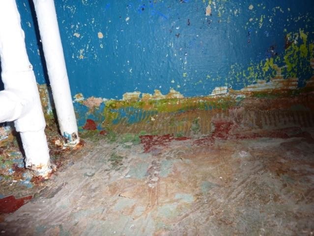

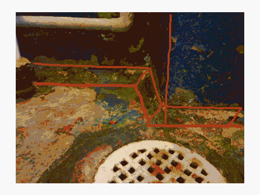

Ujujuj, toagolvet har skålade kanter och hur klinkrar man på DET?
Efterlyser en klok och vänlig själ som kan hjälpa mig med tips om klinkerläggning. Jag vill lägga klinker på ett betongtoagolv som inte har rät vinkel mellan golv och vägg, utan nån slags skålad/sned kant. Helst ett schackrutigt men enfärgat går oxå bra.
På bilden syns snedkanten mellan de parallella röda linjerna.
Hur gör man en snygg kant mot väggen? Hur stora (små) klinkerplattor rekommenderas? GÅR det öht att klinkra med finess på detta?
(Golvet är ca 100x80 cm, dvs yttepytte, dessutom med fem utanpåliggande rör, en toa och ett handfat...)
Haha, nja, den är inte dagsfärsk om man säger så, men den ska pluggas igen av rörmokaren när han kommer och aldrig användas mer, så det ska inte vara några problem.Mikael_L skrev:
Man får se mycket skoj när man gräver under gamla plastmattor
Hm, har tänkt tanken själv... men är det fysiskt möjligt att arbeta med bilning i ett så litet utrymme?ACME skrev:
En vägg med två elementrör, en vägg med toaavlopp, en vägg med handfat och alla rör till det och vid sista väggen är det inte mindre än tre utanpåliggande rör som går ner i golvet (nåväl, ett av dem går _nästan_ ända ner till golvet). Det går inte att bila mer än max ett par dm förrän det kommer ett rör i vägen och jag vet inte vad bilverktyget har för marginaler men det känns verkligen trångt.
Handknackar man isf eller vad gör man? (Låter som att det kan bli dyyyra hantverkartimmar...) Ger upp hela klinkeridén till förmån för... ja, vadå? (Inte plastmatta, I beg of you.)
Mkt tacksam för er respons! Hoppas få mer klok inputt.

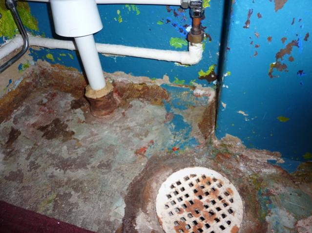

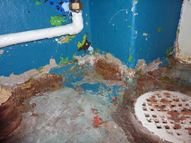

Här kommer fler bilder, men djupet försvinner så att det är lite svårt att se vad som är kant och vad som är golv. Hoppas det funkar.
Låter hoppfullt med att rummet inte är för litet! (Det är annars många på byggvaruhusen som bara garvar åt min toa på en knapp kvadratmeter...
Är inte golvet jämnt får den som sätter klinker ett hälsingland.
Den där kanten måste bort, bilas eller spacklas över. Jag skulle nog kört en kombination bila ur det värsta sen på med flyt.
Gör också ett uppvik på väggen, en halvplatta eller så (beroende på vilka plattor du har givetvis) så döljs de värsta skavankerna på väggen.

Jag får tala vänligt med rörisen när han kommer med sin bilmaskin...v-g skrev:
Japp, det hade jag tänkt, det blir nog snyggt!v-g skrev:
Tack för dina förslag!
Har lekt med tanken och fått förkasta den. Tröskeln kan iofs höjas en bit. Men golvnivån är redan nu lite högre än hallgolvet utanför så om jag höjer det ännu mer känns det som att be om översvämningsproblem (OM nåt nu skulle hända).cheetah1 skrev:
Det lutar starkt åt bilning
