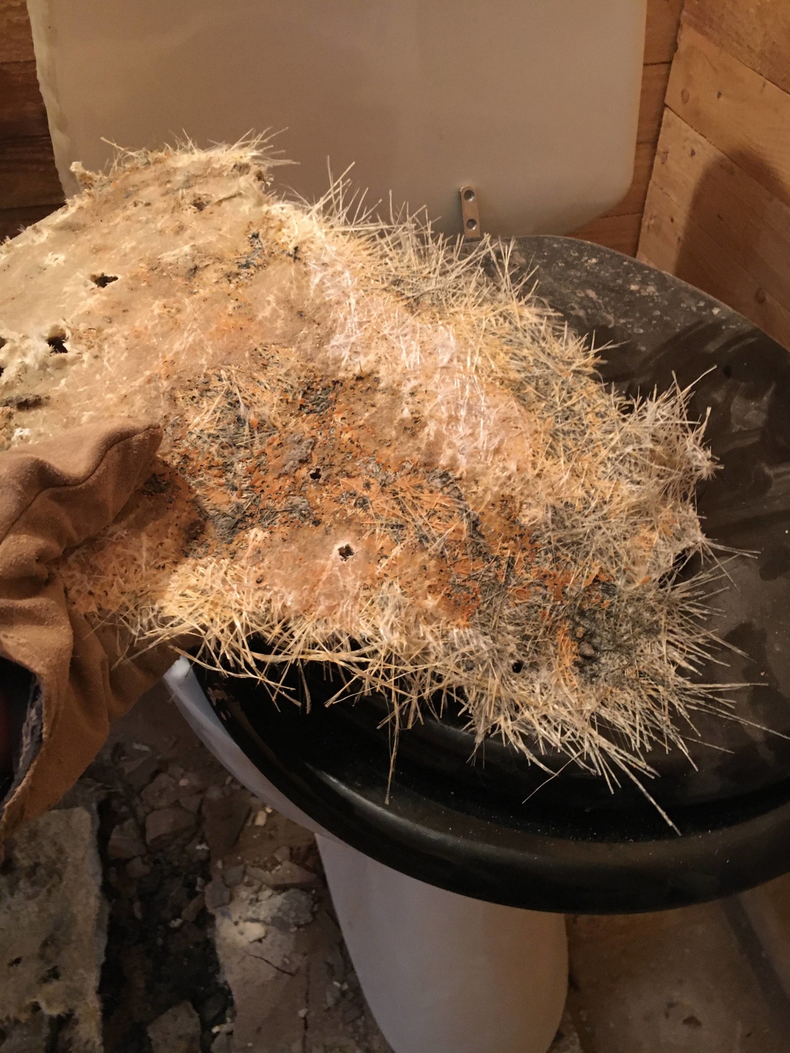

Bilar upp toalettgolvet i hus tillbyggt 1959. Under klinkers och några centimeter betong ligger denna matta. Sedan sand och sten.
vad är det för matta och innehåller den som allting annat asbest tror ni?
  • Gamla isoleringsmattan borttagen från ett toalettgolv, misstänkt innehålla asbest, ligger på en svart hink.
Ser mer ut som glasfiber, asbest är ju inte i närheten av den storleken. Skicka på analys är ju tyvärr standardsvaret då man inte kan utesluta från en bild.
