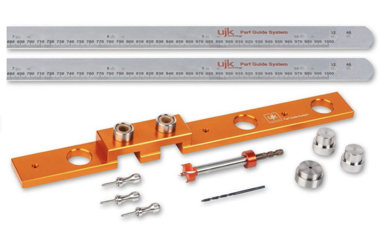

UJK Parf system guide set

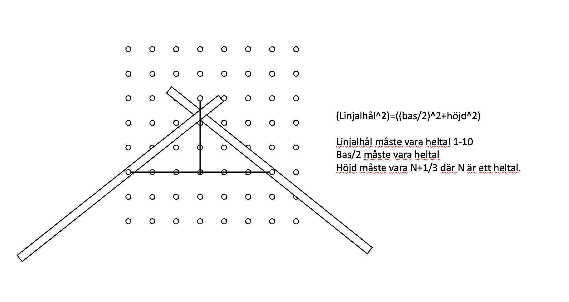

Sedan MK2 kom ut med 32/64 och 48 off set så har jag klurat på hur man skulle kunna uppnå det med något trix+MK1.

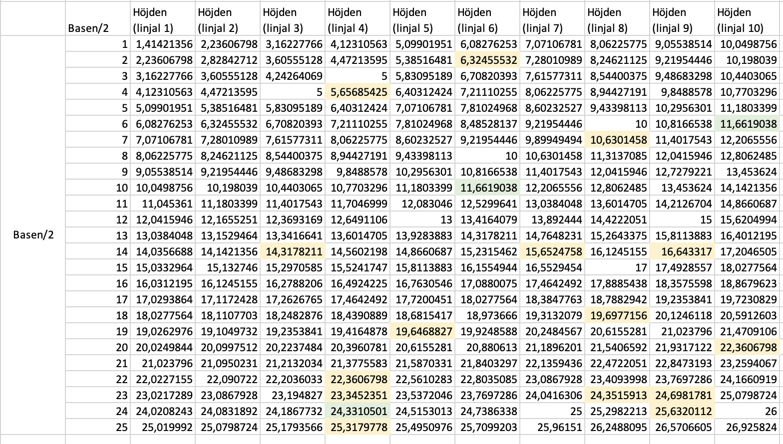

Det finns (vad jag kan se) inga "3-4-5" varianter att lyckas få till en exakt 1/3 eller 2/3. Däremot kommer man väldigt nära genom att skapa en likbent triangel av de två linjalerna.
Resultat som ligger N,33 eller N,66 är markerade i grönt medan närliggande är markerade i gult. Alla konfiguration (t ex bas/2 = 25) är kanske inte så realistiska. NB 'Linjalen 1' osv representerar i vilket hål på linjalen du låser dem mot varandra. Och jag jag har inte orkat utforska att göra annat än en likbent triangel för då blir hålraden förskjuten i sidled. Vill man ändra basen till udda antal tal så får man också problemet med förskjutning i sidled. Så länge man inte vill ha ISO-symmetriskt topp.

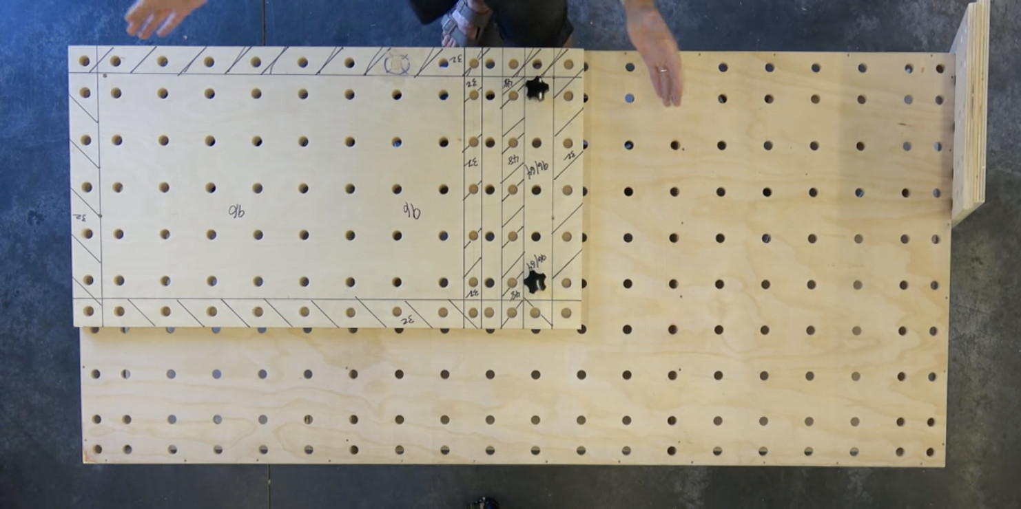

Bästa sättet är sannolikt att bara göra en "good enough" förskjutning med linjal 32 mm eller 64 mm, om det ens är viktigt. Ron Paulk har någon tanke att man optimerar layout genom att sätta en 32 mm hålrad i kanten mot 96 mm innanför. Länk till video.

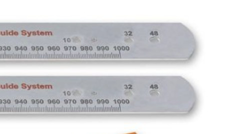

Jag borde sett det tidigare men upptäckte igår att borrjiggen (orange) har åtminstone två sätt att få 48 mm off set. Den ena är att sätta 20 mm borret i fel styrhål. Det andra är att använda 3 mm hålen mellan benchdog hålen.
Ett sista tips! Mk2 linjaler finns inte som reservdel, däremot finns MK1 linjalerna (länk Axminster). Så för den som vill komma undan med 700 kr och ett gäng 3 mm borr och en cylinderborr 20 mm så kan man få en good enough set up under 1000 kr. Mk2 ligger nu på nästan 2700 kr.
