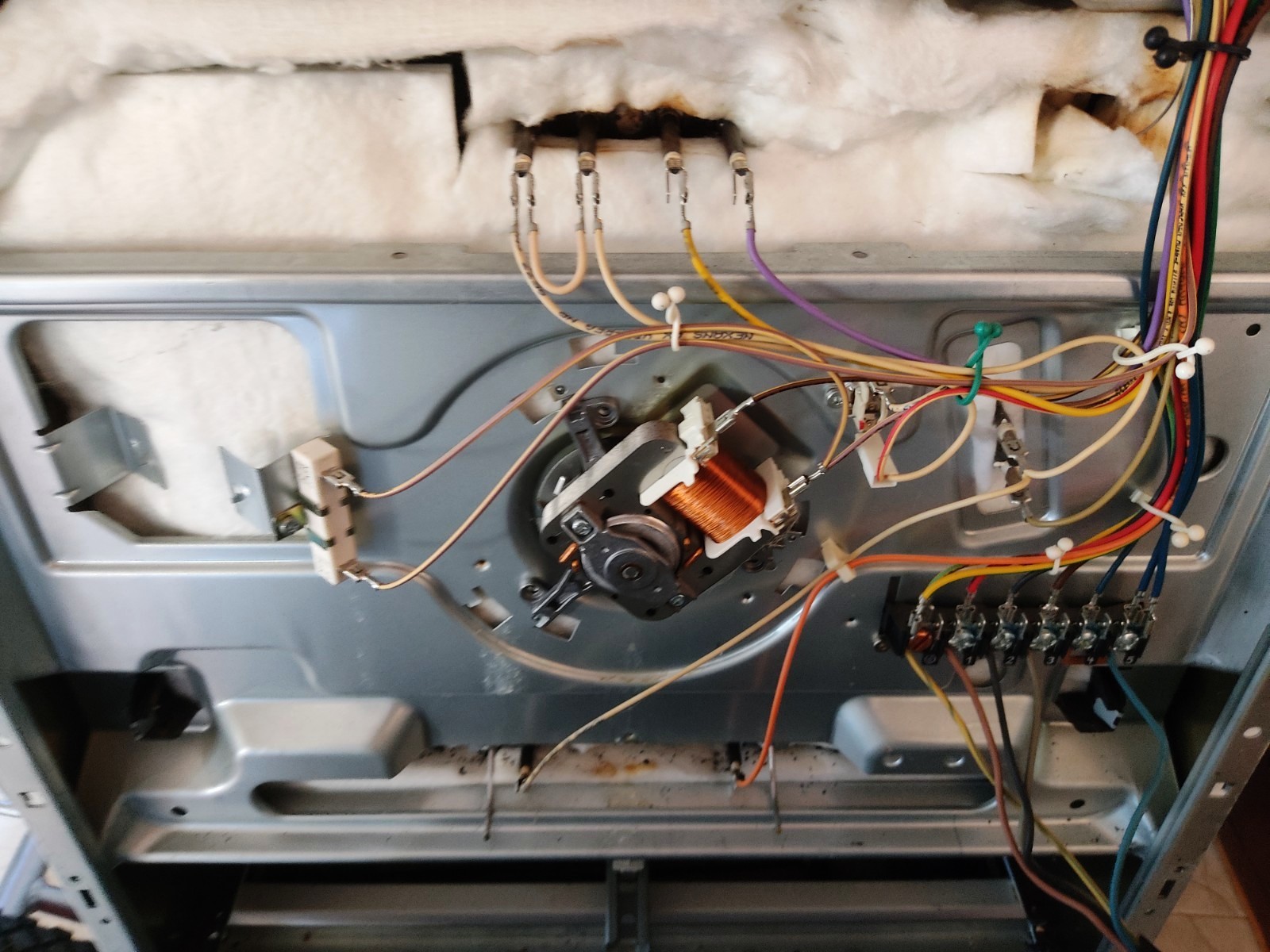

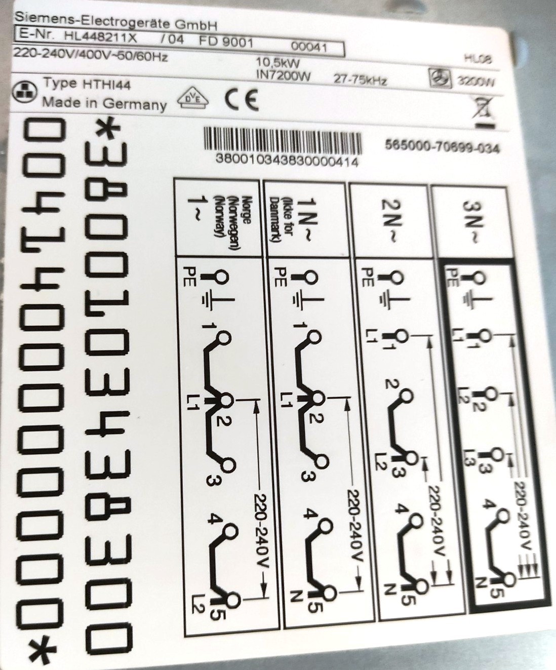

Hej !
Jag har liknande problem med ugnen i min Siemens Induktionsspis (kopplad 3-fas 400V - se foto av etikett med mod bet)). När jag försöker använda ugnen löser jordfelsbrytaren ut så snart jag försöker ställa in temperaturen. Jag har försökt mäta upp resistensen med min (ej professionella) multimeter. Jag har använt 2000-inställning och testat såväl (se foto) övre (4 ledare) som .varmluft (2 ledare t.v. i mitten) och undre (2 ledare länst ned). I santliga fall visar mätare "1" vid ordentlig kontakt med jord. Spisen har ståyy i garaget c:a 8 månader. Kan det enbart vara fukt som fortfarande är kvar efter ett dygn i rumstemoeratur? - Hällen fungerar perfekt. Spislampan yänds när jag väljer värmekälla/varmluft på vredet, Men, sedan löser JFB ut när jag vrider på termostaten. Vad är galet? - Hur kan jag felsöka på annat sätt? Tacksam för alla vettiga förslag !!

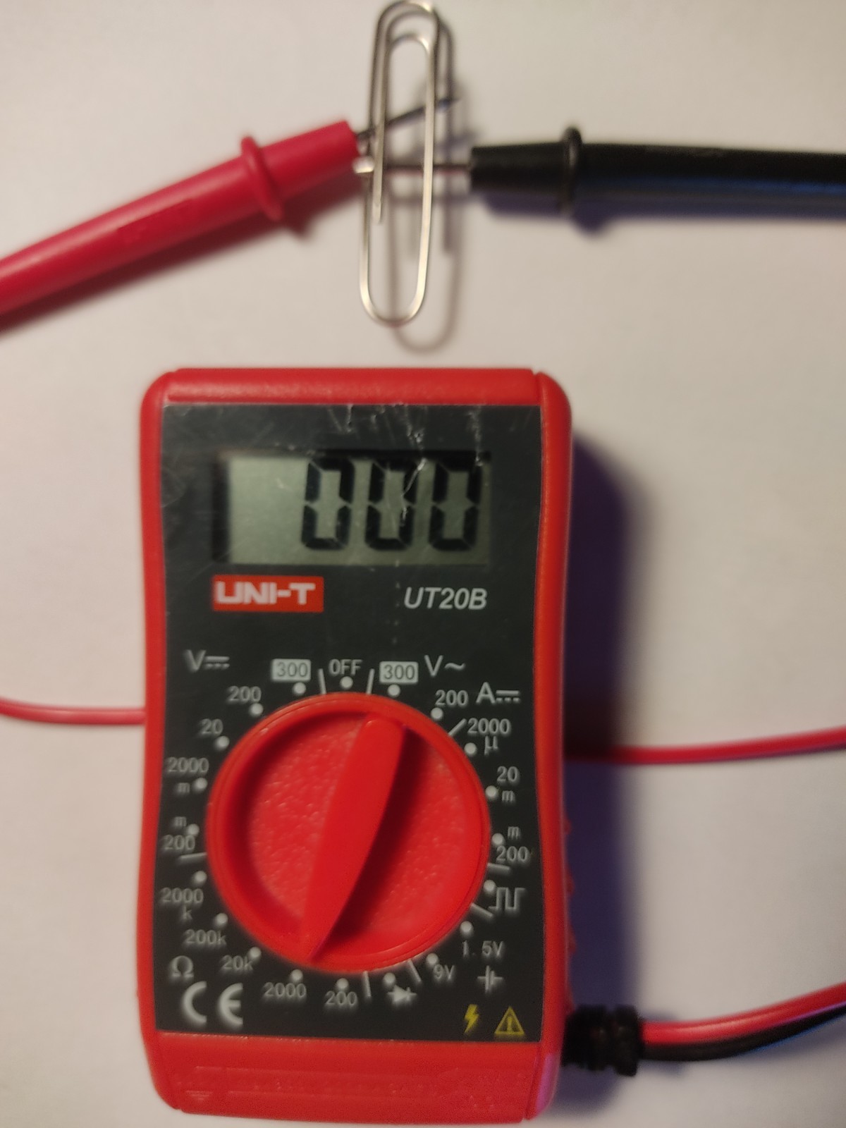

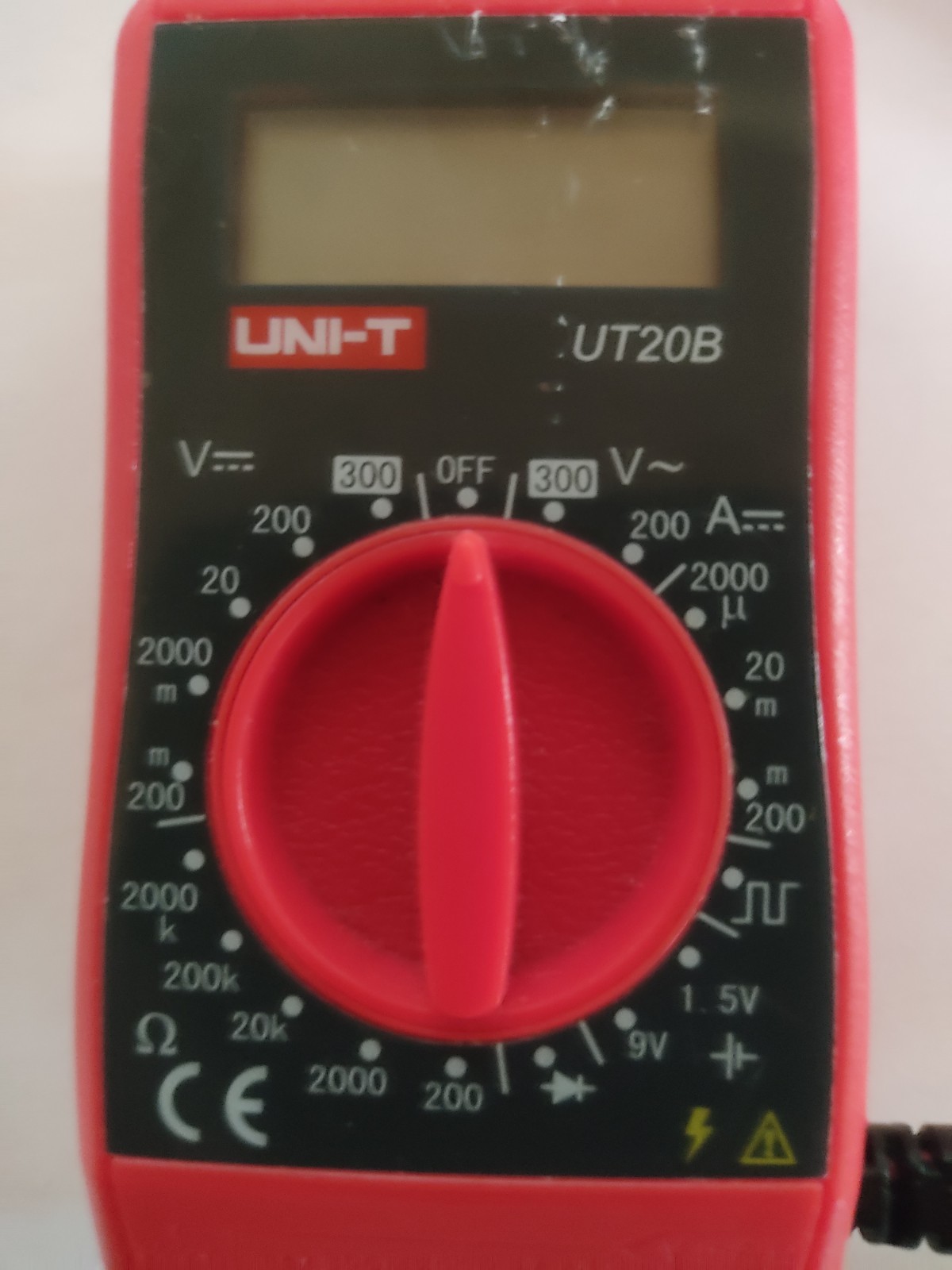

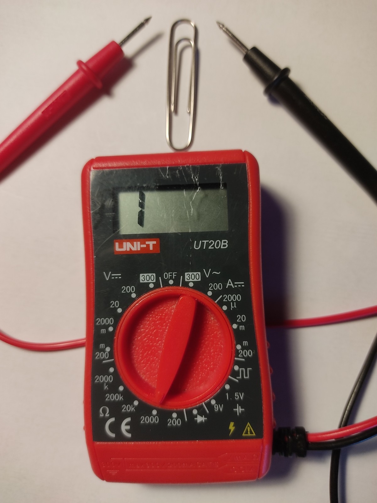

Tack för att du bryr dig "hempularen" !!
(1) Jag försöker mäta upp eventuell kortslutning i något av de tre elementen;
(2) Jag ansluter svart till chassi och röd till (en pol i taget) var och en av faserna i varje element;
(3) "1" är väl antagligen "startläge" vid Ohm-mätning - i alla lägen - på denna multimeter (bilder bifogas som utvisar (a) avstängd, (b) påslagen läge 2000, (c) påslagen läge 2000 kortsluten.);
(4) Att sänka (eller höja) läget ger samma resultat (dvs = inget utslag).

Ettan som visas betyder overflow. Det är alltaå mer än 2000 ohm. Men prova istället på läget 2000K, som sagt. Det betyder alltså att den max 2 Mega ohm.
Nu skall man komma ihåg att en multimeter kan bara ibland hitta isolationsfel, Om det är ett fel där det är ett litet gap mellan ledarna. Så räcker inte mätspänningen som instrumentet lägger ut för att "hoppa över" vid felet. Men vid drift med 230V så hoppar strömmen över gapet. En isolationstestare mäter samma sak som din multimeter, men gör det med hög mästspänning (250 - 1000V). Men har man en praktkortslutning så räcker det med en multimeter för att hitta den.
