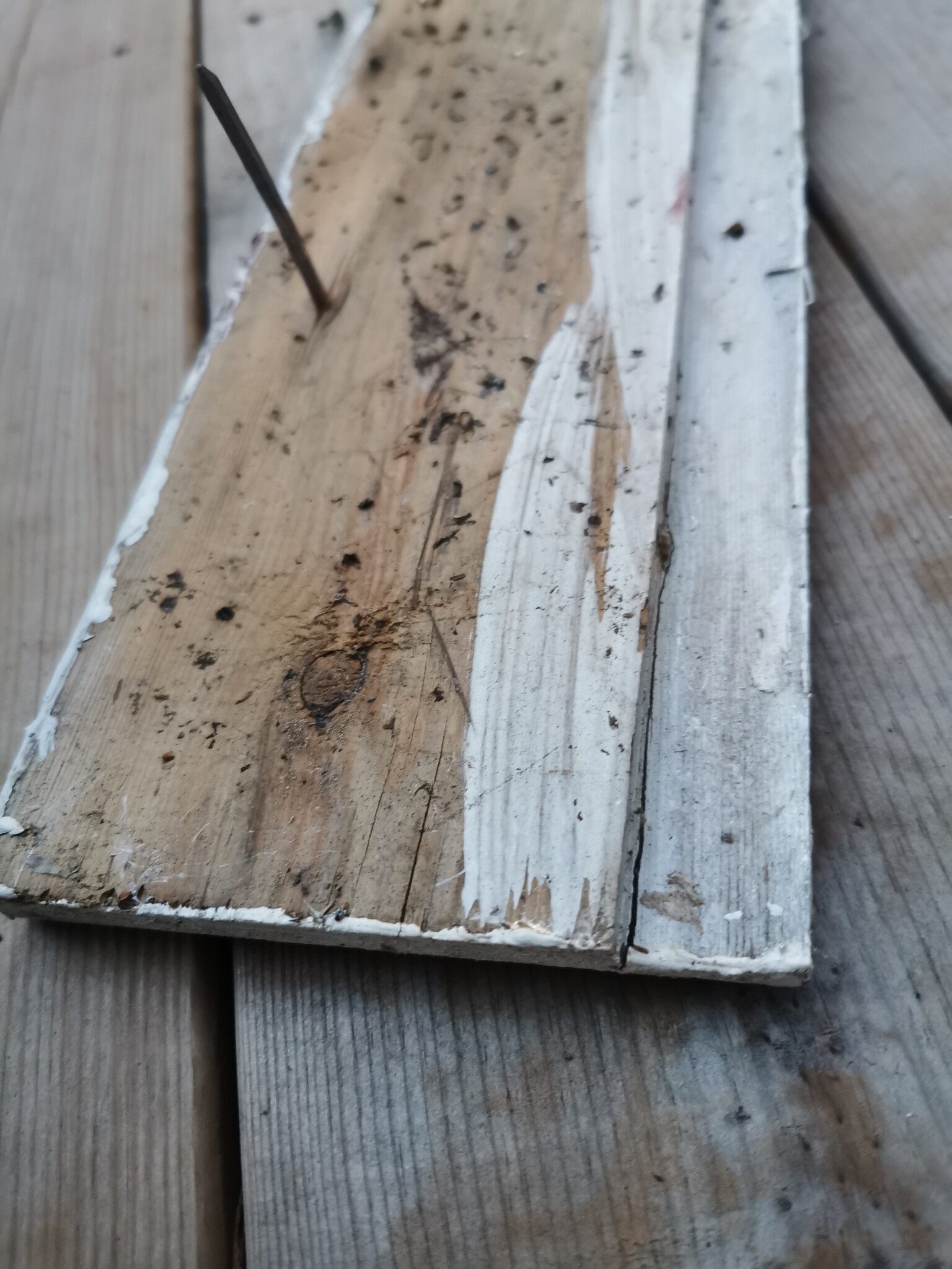

Hej, jag är i behov av några få löpmeter av denna panel som synes i bild. Det är en panel som används som fönsterfoder på vårt hus från 70-talet. Måtten är 18x120 men på den falsade sidan endast 10mm tjockt. Är det någon som vet om denna går att få tag i någonstans eller är det bara att prata med den lokala sågen i hopp om att de kanske kan tillverka panelen åt mig? Tack på förhand

  • Närbild på vitmålat, slitet trä med en rostig spik. Texturen visar ålder och väderexponering.

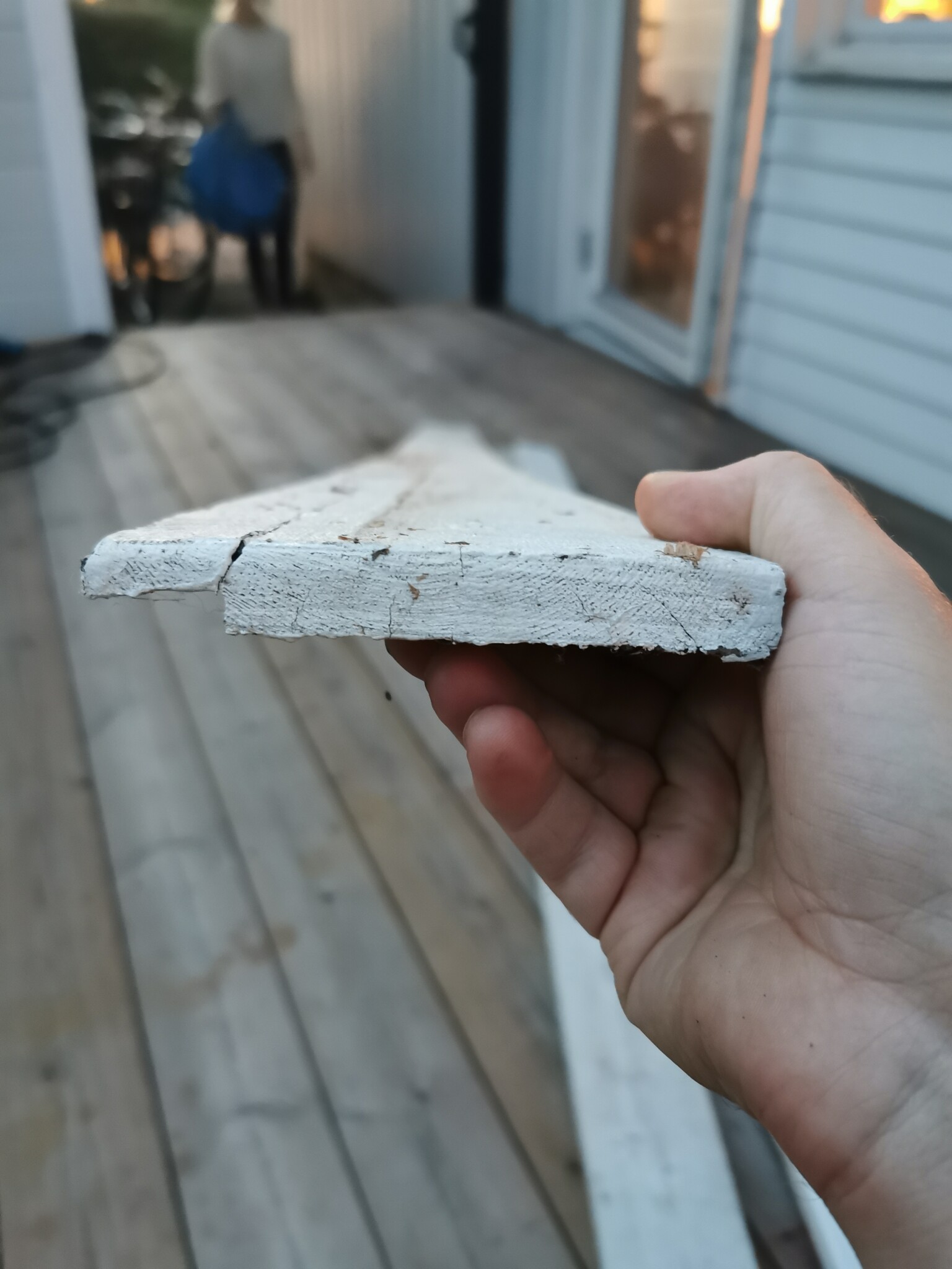

  • Hand håller vitmålat träbit framför oskarp bakgrund med terrass, person och grill.
Du eller bekant har inga maskiner?
Med elhyvel eller handöver/kantfräs är det lätt fixat.
Kan ju bli en egen bra att ha maskin om du köper t.ex. en elhyvel, blir inte dyrare än att låta någon tillverka till dig.

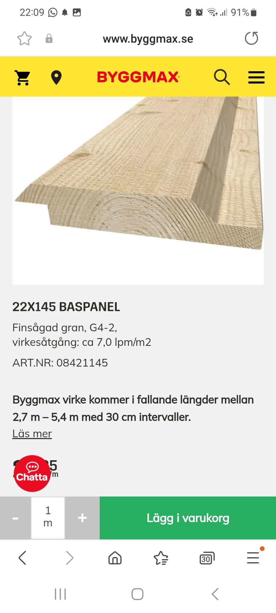

Man kanske kan köpa denna på byggmax å se om man kan göra om den lite så den passar
  • En skärmdump från Byggmax hemsida som visar träpaneler till salu.

Tack för tips Anders, har en billig handöverfräs från Jula men tror att det skulle ta lång tid att göra falsningen med den. Ska nog köpa en elhyvel och göra jobbet själv som du föreslagit. Jag är tacksam för svar:)
Ha en bra dag.
