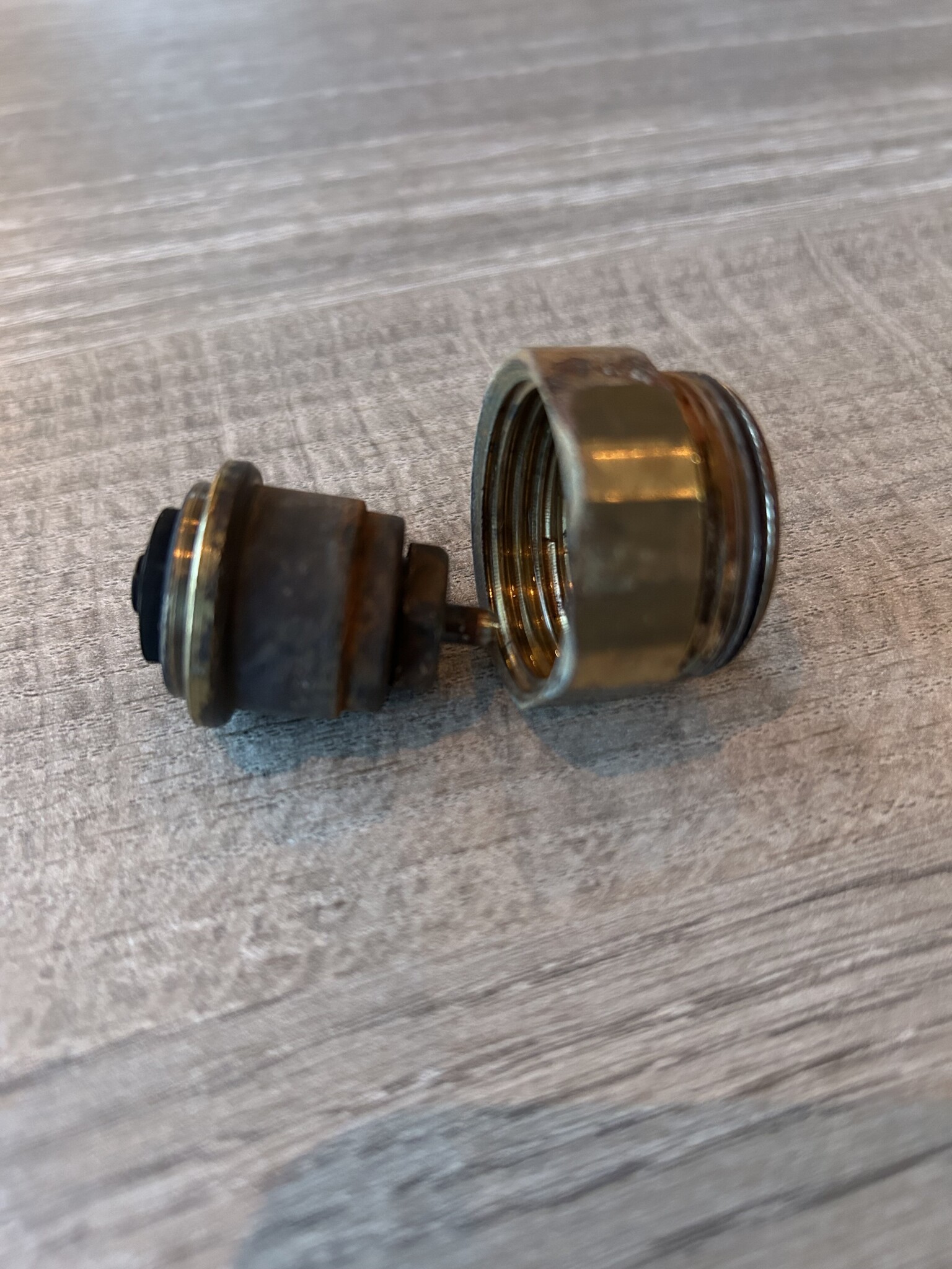

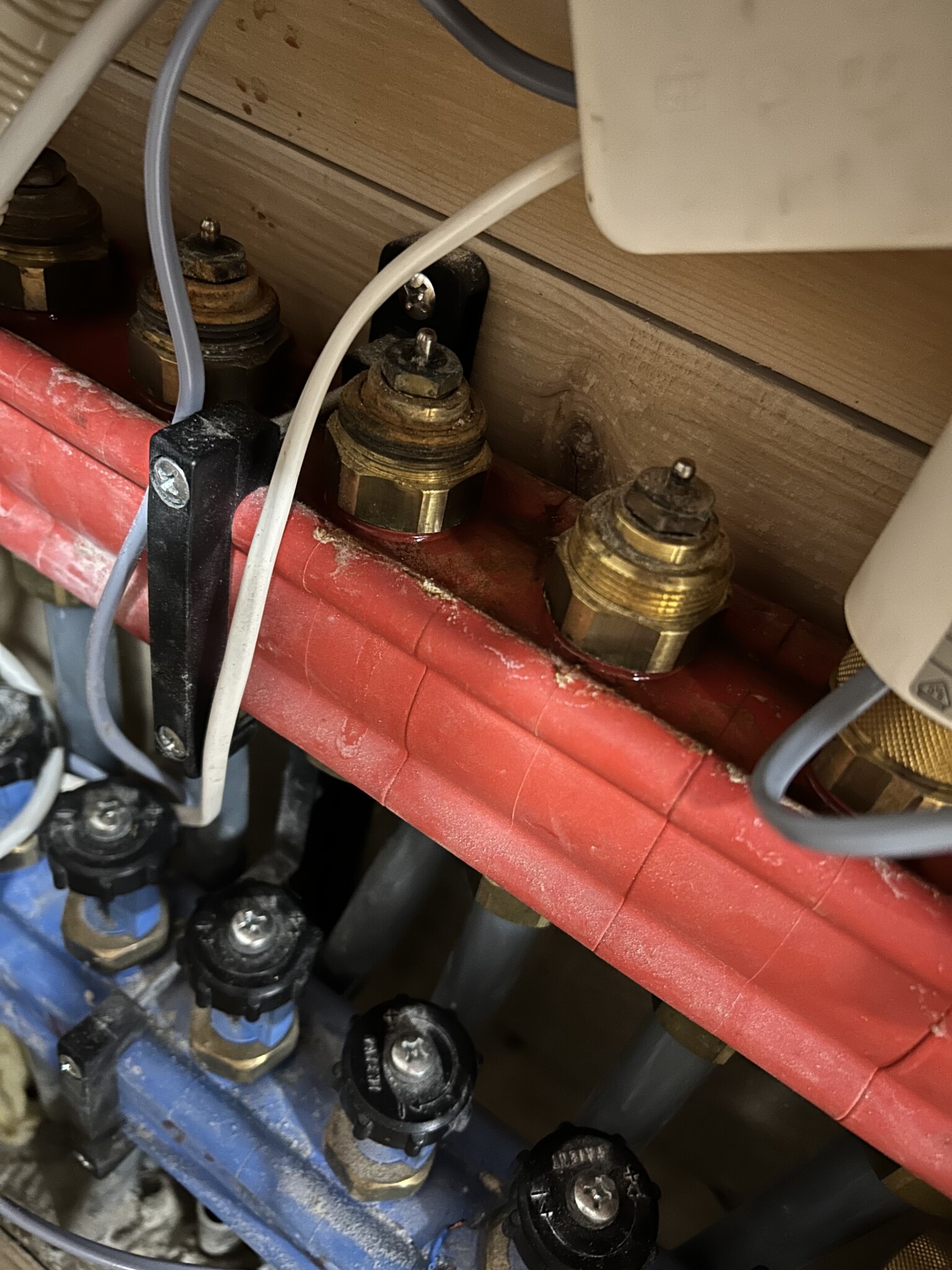

Har ett par ventiler som börjat läcka på en fördelare till golvvärmen.
Problemet är att jag inte har en aning om vad det är för märke på fördelaren och inte hittat några ventiler som denna.
Verkar vara en komplett ventil utan packbox. Mässingsmuttern används för att både spänna fast ventilen och thermostaten.
Någon som har en idé om vad det kan vara och hur jag får tag i reservdelar.
Kolla Rehau. De hade blåröda fördelare tidigare.
