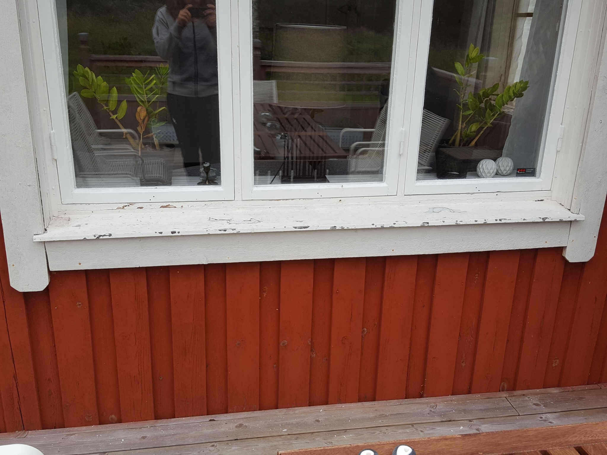

Håller på och målar fönster hemma, och nu har det blivit dags för fönsterblecket och fönsterkarmarna.

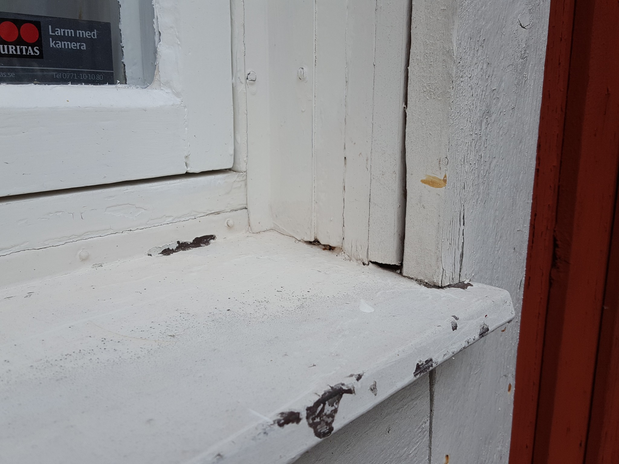

Men jag har en fråga angående fönsterblecket som sitter. Det saknar bockning mot fodret, ser ganska udda ut tycker jag. Besiktningsmannen påpekade även detta när vi köpte huset "fel utförande" står det i protokollet.
Vad ska man göra egentligen? Ser ut som att man måste ta bort precis allting runt fönsterna för att få ut blecket (för att kunna byta ut det), något jag inte är så sugen på. Istället har jag tänkt att slipa och måla. Räcker det att lägga fog där blecket går in i fodret? Som det ser ut nu kan ju vatten rinna rätt in...

Fönsterblecket borde ha ett uppvik bakom "salningen" i smygen som stoppar vattnet från att rinna åt sidan och blöta ned konstruktionen. Sen borde det stående virket sluta några millimeter ovan blecket så det inte suger upp vatten.
Likaså borde fodret inte gå ner mot blecket av samma anledning - vattnet ska rinna på blecket och bort från träet och inte bli stående och sugas in.
Beroende på virkeskvalitet och färgtyp så kan träet torka 1. inte suga upp fukten 2. torka mellan varven 3. anses vara OK att byta med jämna mellanrum(fodren, inte salningen).
Fog som fäster och håller sig elastiskt nog är svårt att få till, det riskerar att bli en glipa i ovankant som är som en tratt för vatten och sen försvåras uttorkning så det skulle jag undvika.
Trä har ju en förmåga att klara sig om det blir blött om det bara får torka upp emellanåt, det är konstant fuktigt virke som brukar ruttna.
Jag hade gjort en riskbedömning. Hur länge sedan gjordes detta från början? Är det så i original? Hur väl har virket klarat sig? Vad är det för färg idag? Hur stor fuktbelastning är det på fönstret? Är det skyddat läge och utskjutande takfot eller är det utsatt läge och liten takfot?
Sen tittat på arbetsinsatsen och kostnaden för att rätta till det så det blir "by the book" och bestämt mig för hur omfattande åtgärd som krävs.
Har det fungerat i 30 år som det ser ut och virket är OK så skulle jag nog låta det vara, om det är angripet och/eller kortare tid som det blivit ändrat till nuvarande utseende skulle jag fundera på att göra om det.
Sen undrar jag lite över de stående blecken - är de original, eller nyare tillägg? Varför är de där?

Som testarn säger, fundera över hur länge det sett ut som det gör nu, och då det är dags att byta salning / foder så byter du även blecken. Att byta bleck nu då virket är i "halvtid" kan vara bortkastad tid och pengar.
Alternativt kan du testa med en mjuk utomhusfog, en som inte är silikon då silikon inte går att måla på.

det är så mycket som är fel nuförtiden..............stanna upp och fundera över det som är istället? Är något ruttet och när kan det tänkas vara gjort? Är det ett antal år och det fortfarande ser ut sådär så lär det nog överleva ett tag till. Täta inte med något, bättre att det är öppet och trät kan torka om det blir blött.
Tack för era värdefulla svar!
Jag har ingen uppgift alls på när det är gjort, men jag skulle tro att det rör sig om minst 20 år iaf kanske mer. Träet är inte ruttet vad jag kan se, utan det verkar vara i helt OK skick med tanke på förutsättningarna. Angående de stående blecken så har jag inte heller någon idé.
Huset är byggt 1946, så det kan väl inte vara sedan dess antar jag...
Vi hade en tanke på att byta ut blecken direkt när vi köpte huset, men som ni säger så är det kanske bättre att vänta tills "allt" behöver bytas, eftersom att det ändå verkar fungera som det ser ut nu. Antagligen så hinner fukten torka emellanåt?
Jag skippar nog att foga
