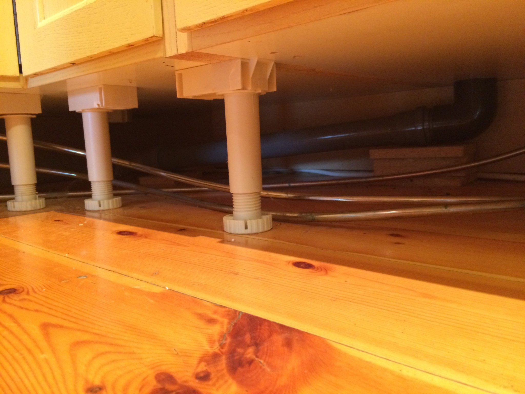

Skulle byta ut diskmaskinen och noterar då att förra ägaren roat sig med lite rördragning, se bild. Har noterat att det låter om rören och det är inte så konstigt när de ligger såhär helt oklamrat. Frågan är vad man kan göra då det är under köksmöblerna och jag hade inte tänkt att riva ut hela köket! Trist är det iaf för det känns väldigt oproffsigt. Dragningen gjordes troligen när diskhon flyttades.

Ho ho ho.....som tomten sa! Snaskigaste lösningen är att montera svep med vinkelchuck.

Eller dra fast 45x45 på undersidan med skruv genom stommarna, så kan du klamra mot den

Fick bli rörsvep med bladskruv. Tack för tipset, blev riktigt bra!
