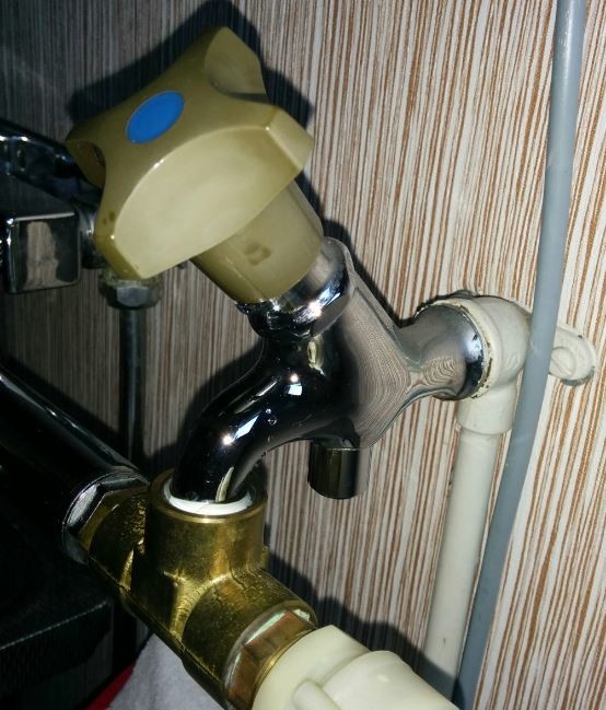

Jag har i min tvättstuga (1978) en vattenanslutning för tvättmaskinen, försedd med avstängningsvred. Förut har den alltid stått i öppet läge, men efter att vi satt in en ny TM, så har vi börjat stänga den efter varje tvätt. Den har nu börjat läcka (kommer ut vatten under plastvredet) och då är frågorna :
1. Vilket fabrikat är det?
2. Är det lönt att leta efter en ny packbox (eller vad det nu kan vara som torkat ihop), eller köper man en helt ny enhet?

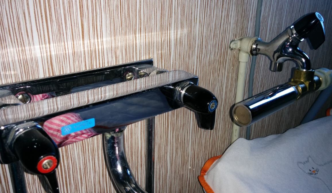

P.S. Det sitter en "Stötvågsdämpare" på anslutningen också, om nu någon undrar vad det är för extra rörstump där D.S.

Kranöverdel/överstycke... Hade det droppat ut ur pipen kunde man kanske nöjt sig med en ny kägla men läcker det vid hatten så hade jag bytt hela. Stäng av vattnet, öppna kranen fullt, sen rycker du i plasten så lossnar den.
http://www.harald-nyborg.se/kranoverdel-fmm-m20x1-5.html
Men, det kanske går att sätta en modern keramisk sak också som inte har kägla inuti. Stor skillnad att öppna och stänga sånna, istället för snurra 2 varv trögt så är det 1/4 varv med ett finger, fast och andra sidan så nämner du att ni tidigare haft den öppen hela tiden.
http://eshop.dahl.se/webapp/wcs/sto...ryId=21759&topCategoryId=&parent_category_rn=
Berörande fabrikat så har jag tolkat dessa som "universal" och passar allt, men det finns olika storlekar så du inte bara tar första bästa.
//har ingen erfarenhet av Stötvågsdämpare, så kanske den som läcker?//
