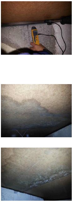

Nu har vi tittat på ett hus i helgen där det är fuktproblem i krypgrunden. Syllen ovan bärlinan hade en fuktkvot på 17,4% och ytterväggsyllarna 13%. Bilden nedan visar skadorna på blindbotten.
Om vi skulle köpa huset så skulle vi självklart kräva en besikningsklausul och göra en egen besiktning för att få en bedömning av kostnaderna. Hur mycket av problemenen i krypgrunden tror ni skulle åtgärdas om man täpper igen uteventilerna, städar ur, lägger en plastmatta och isolering och installerar en sorbtionsavfuktare?
Om blindbotten måste rivas ut, kan det göras utan att golvet ovan behöver tas bort?
EDIT: Jag tyckte även att det fanns en viss som påminnde om urin i några rum på undervåningen, min förkylda fru kände ingenting. Mäklaren hävdade att det kom från krypgrunden.
