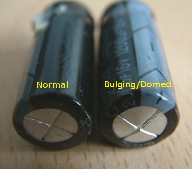

Börja leta efter uppsvällda kondensatorer i kraftförsörjningen.zingo skrev:Det spårade väl ut en del och nu vill jag försöka vända åter till utgångspunkten.
Jag är tillräckligt händig för att kunna öppna TVn och byta det som skulle kunna vara trasigt om jag bara vet vad jag ska leta efter. Har skaffat ny TV men kan ha denna i gäststugan om jag kan fixa den. Det vore kul och en bra ny lärdom att bocka av. Några tips om vad jag ska leta efter för att avgöra vad som kan behövas bytas?
Det eller en säkring i samma område är de vanligaste felkällorna enligt min personliga erfarenhet i alla fall

Bytte två elektrolytkondensatorer i en 5 år gammal samsung lcd 52" med drygt 40000 driftstimmar! som skulle slängas.
Kostnad för detta var 8 kr sen har den fungerat hur bra som helst i drygt 2 år än så länge 😆
Spännande. Men hur vet jag vad som behöver bytas? Går det att se på komponentern? Antar att det bara är en eller då ett par som gått, och då hoppas jag ju kunna se det på något sätt. Förhoppningen är ju att det ser ut att ha "bränt". Kan det vara så? Inte hemma så jag kan inte kolla nu
Öppna TV:n och leta efter kondensatorer som inte har platt topp. Är den svullen så byt.
Har du gott om tid finns det billiga kit på ebay.
Byt till en kondensator med samma kapacitans och minst lika hög spänningstålighet, observera vilket ben som är plus innan du löder lös de gamla.
