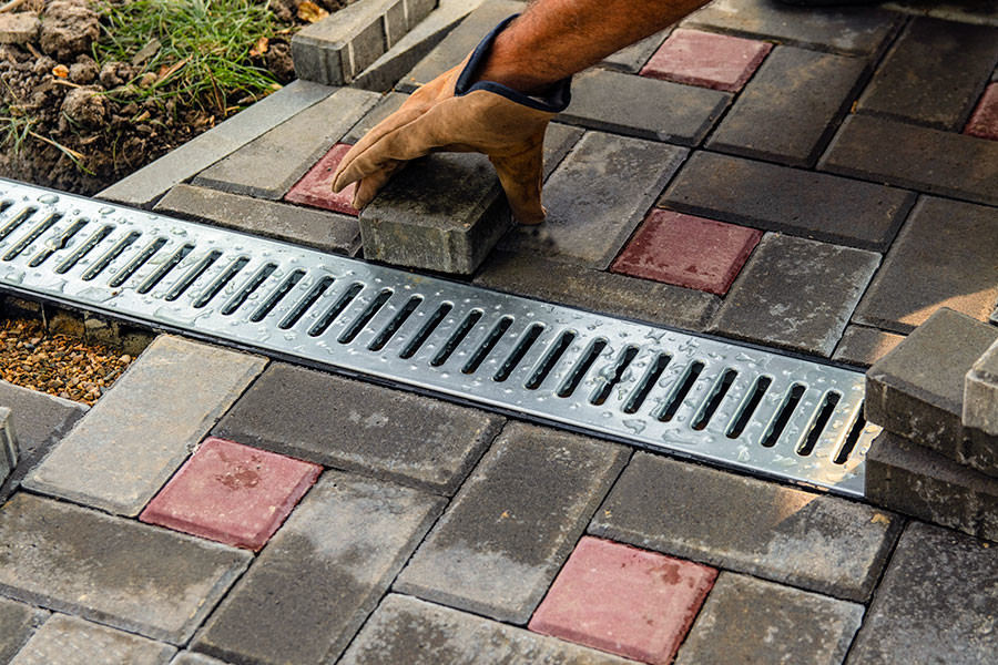

Det går ut i kommunens dagvattenledningar.
Kanske en markränna och leda vattnet till dagvattenledningen är en lösning?
Installation av markränna i stenbelagd gångväg av en person som lägger plattor.
Att börja argumentera med kommunen kan ge fler bekymmer så jag tror ni får bita i det sura äpplet...
Det är samma reglering för en fastighet som bebyggdes 1971. Enda sättet att få leda dagvatten ut från fastigheten är och var via till kommunens dagvattennät via en anvisad förbindelsepunkt. Finns ingen sådan punkt upprättad eller ens ett dagvattennät i området så får man ta hand om sitt dagvatten på den egna fastigheten.
Är det OK att koppla markrännan till kommunens dagvattenledningar, detta gör ju egentligen ingen skillnad för kommunen?

Här kallas det LOD. Lokalt Omhändertagande av Dagvatten men än så länge får man leda ut det till det dagvattenrör som går till ens tomt, men det ska ske via ett stenmagasin (makadam) på ett par kubik, så att flödet jämnas ut en del.
Det är säkert i praktiken inget problem att du leder ut vatten från din infart, ut på gatan. Problemet är när du börjar kräva att kommunen skall anpassa sin gata så att du kan leda ut vatten.

Det regleras i lag:
https://www.riksdagen.se/sv/dokumen...06412-om-allmanna-vattentjanster_sfs-2006-412
Varje VA-huvudman tar sedan beslut om en ABVA med mer detaljerade regler om hur du får bruka dagvattenanläggningen. Sök på din kommuns hemsida efter ABVA, den brukar vara tagen i kommunfullmäktige.
