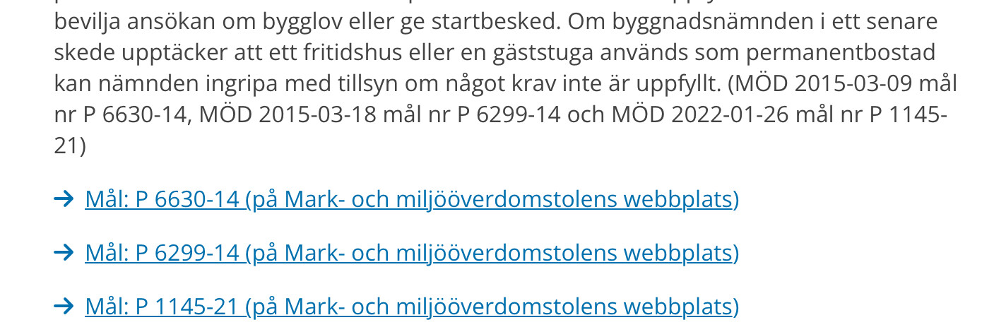

Dowser4711 Dowser4711 skrev:
[länk]
Intressant , vilka krav gäller dessa mål?
Varsågod och läs själv, du har alla länkar där.
Den viktiga biten är att om en byggnad fått undantag från regler (exempelvis tillgänglighet som står nämnd i stycket under det jag tog med bilden ifrån) på grund av att det räknats som ett fritidsboende så kommer de undantagen inte längre att gälla om huset börjar användas som ett permanentboende.

Ingen av dessa domar du länkar till berör TS fråga/det vi diskuterar.
