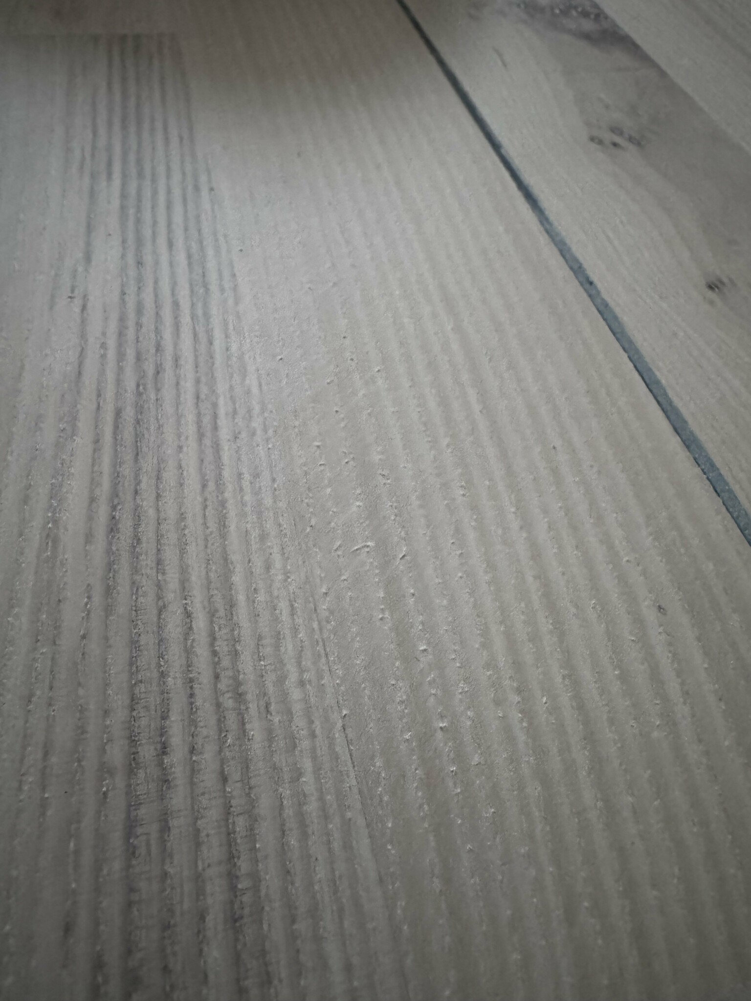

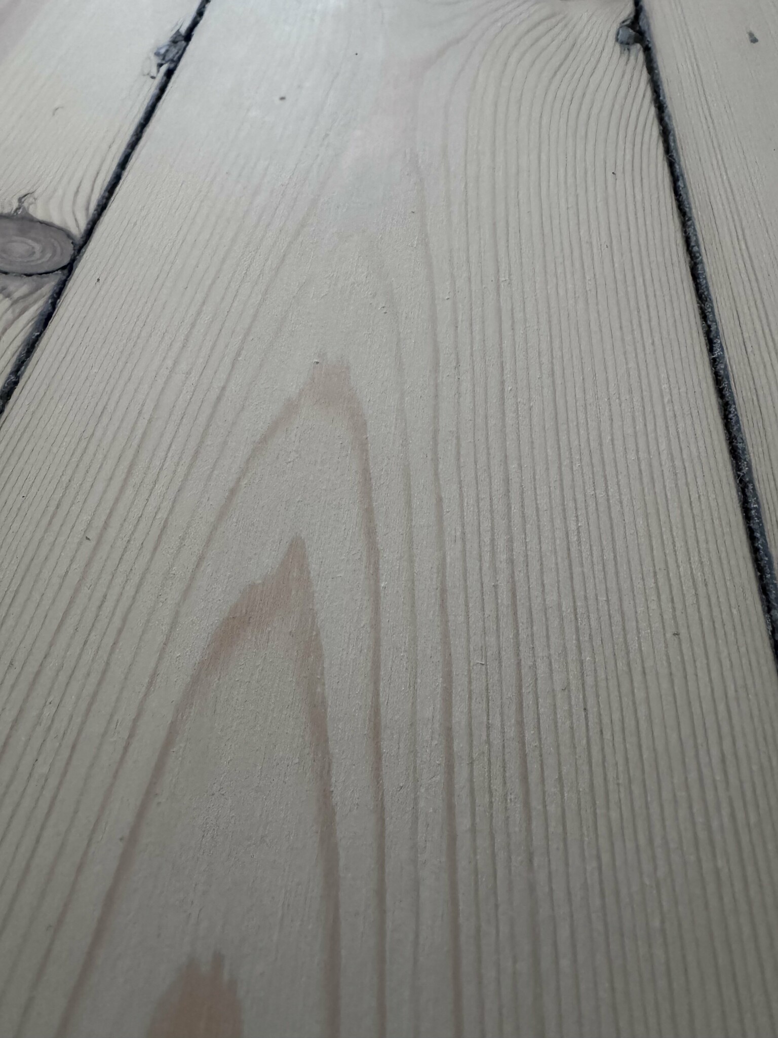

Vi har en lägenhet med gammalt gran/furugolv och ett nyare plankgolv i ett av rummen.
Beställde slipning och behandling med hårdvaxolja.
Golvet känns nu rispigt och strävt. På det nyare golvet har fibrerna rest sig och känns inte alls bra. Känslan är nästan som att brädorna är obehandlade och har man strumpor på sig känner man att små fibrer fastnar.
Skulle uppskatta råd om det är något som känns rätt gjort eller om vi bör driva det vidare med firman, de anser att det är rätt gjort och att ”golvet kommer jämna ut sig med tiden och trä resningen försvinna”.
Bild för referens.
Tack för hjälp!
  • Närbild av ett plankgolv med rest fiberstruktur, ser rispigt och obehandlat ut efter slipning och behandling med hårdvaxolja.
  • Närbild av ett träplankgolv med uppreste fibrer och ojämn ytstruktur efter behandling, där springor mellan plankorna är tydligt synliga.
"golvet kommer jämna ut sig med tiden och trä resningen försvinna"
Det är ren bullshit. Eller, ja, fibrerna kommer att slitas bort där ni går (räkna med att behöva köpa många par strumpor) men inte på resten av golvet. Att trä "jämnar ut sig" är bara absurd, det är ingen flytande material. De har använt för grov slippapper för att jobbet skulle gå fort. Det enda sättet att få det bra är att slipa hela golvet med finkornigt slippapper (k400 eller högre) och helst med excenterslip eller för hand (i cirklar) så att fibrerna lägger sig slumpmässigt.
