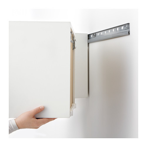

På Ikea Metod så fäster man skåpen med en skena i metall så med dem stommarna är det redan distans mot väggen
Dock så kommer bänkskivan hamna mot yttervägg varav det kan vara smart att lämna ett litet mellanrum som du sedan täcker med kakel?
Ser ut så här för ett överskåp men samma funktion på bänkskåpen
Misstänkte att det såg ut så med listen, tack för illustrationen.
