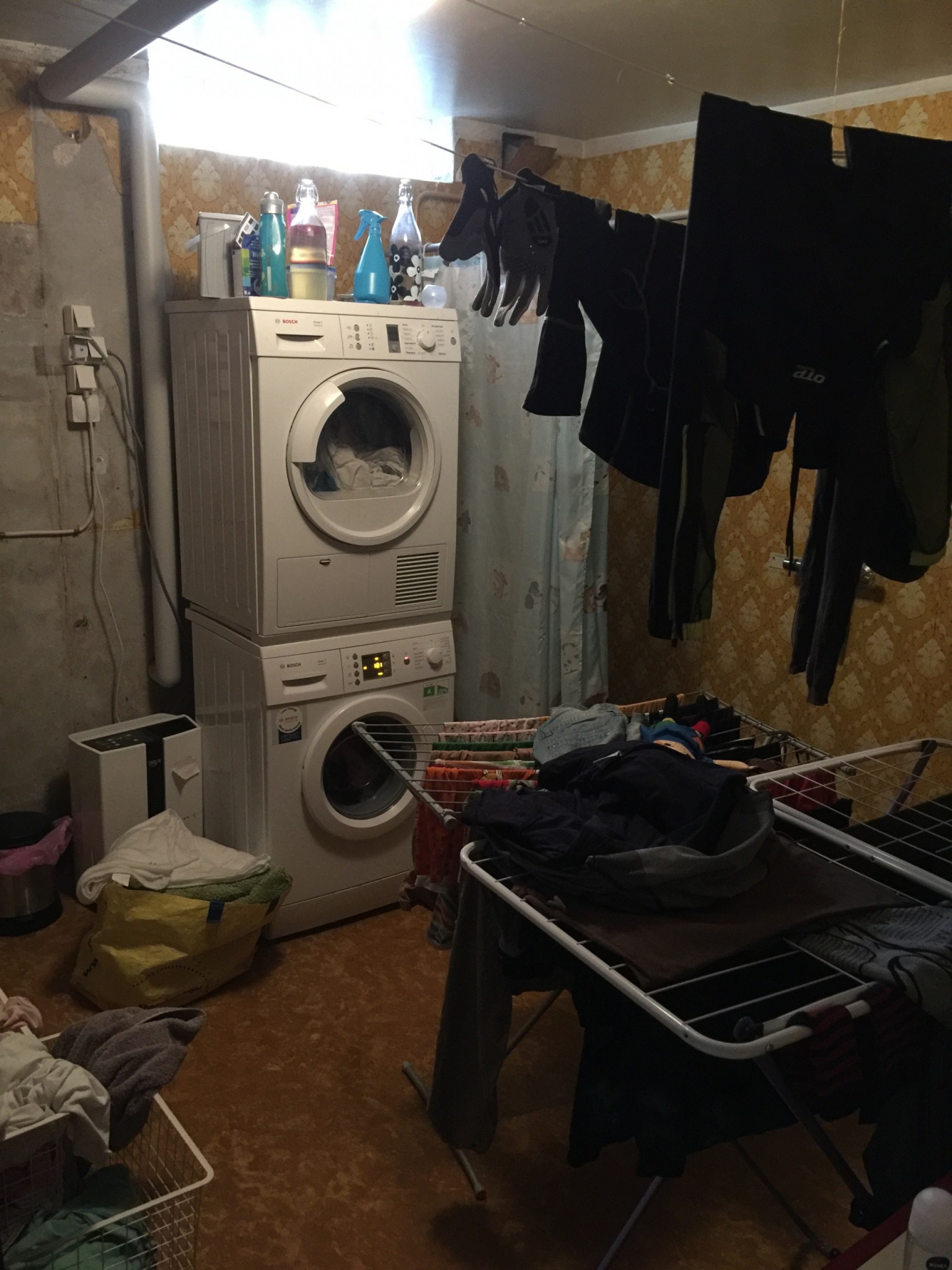

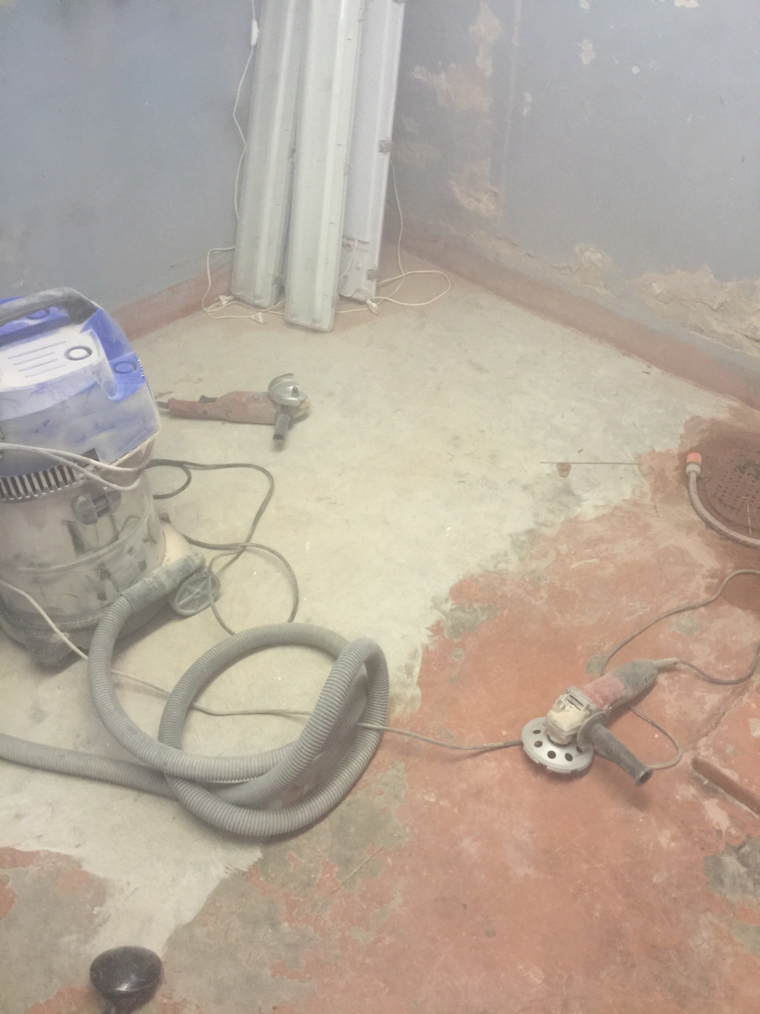

Vi (jag, hustru, son på 4 år och dotter på 1 år) bor i ett suterränghus strax utanför Jönköping sedan 5 år tillbaka. Vid dags dato har vi hunnit med en del på kåken; tv-rum, kontor/lekrum, barnens sovrum (i källarplan, nya nivellgolv och bredspacklat istället för gips på vägg etc), dränerat kåken, installerat bergvärmepump, lågbudgetrenovering/uppfräschning av ytskikt i köket, badrum uppe.. Nu för ett par veckor sen fick jag frispel på färgen på golv och väggar i vårt badrum på nedervåningen, lukten från gjutjärnsbrunnen och den allmänna känslan av att skiten måste väck inom nåt år innan vi blir sjuka av miljön där inne.
Pannrum och badrum ligger i fil med pannrummet "innerst". Pannrummet konverteras till tvättstuga då det inte används till någonting nu för tiden, och då vi inte gillar att ha tvättmaskinen och smutstvätten stående i duschrummet längre..
Sagt och gjort, jag tog tag i eländet. Bilder följer.

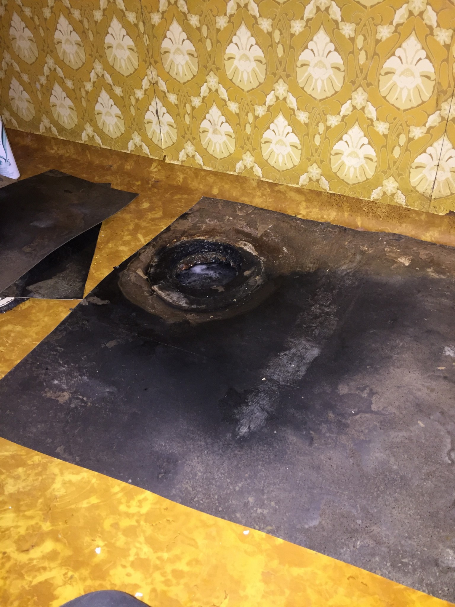

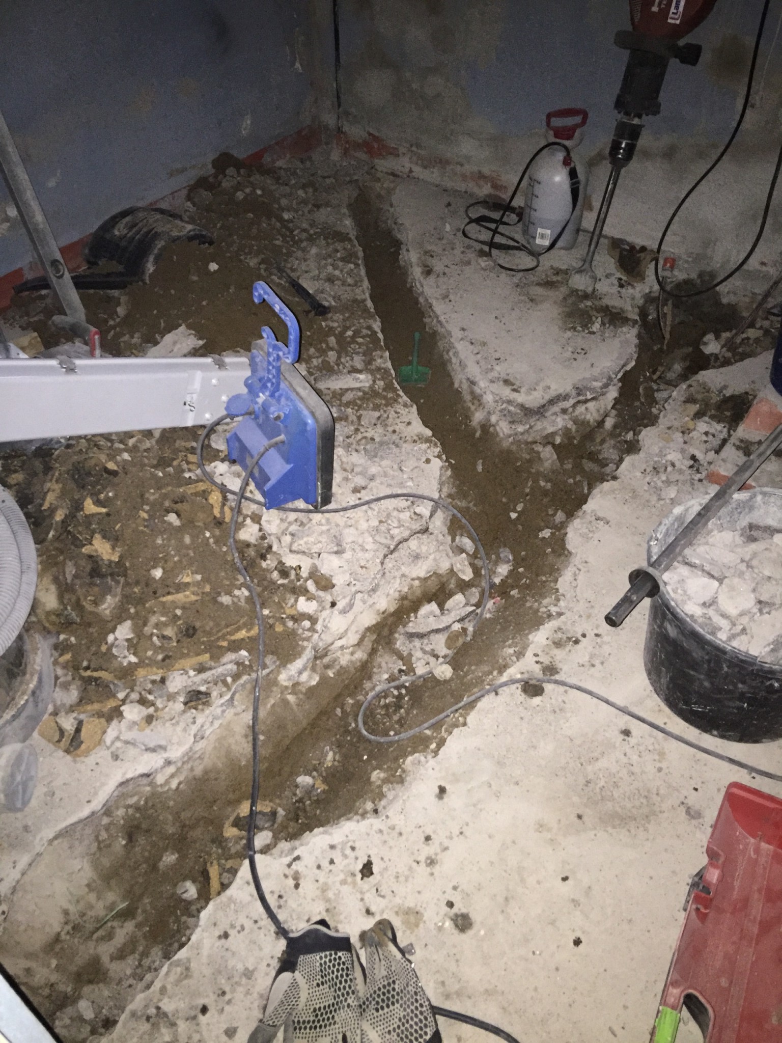

Mums..

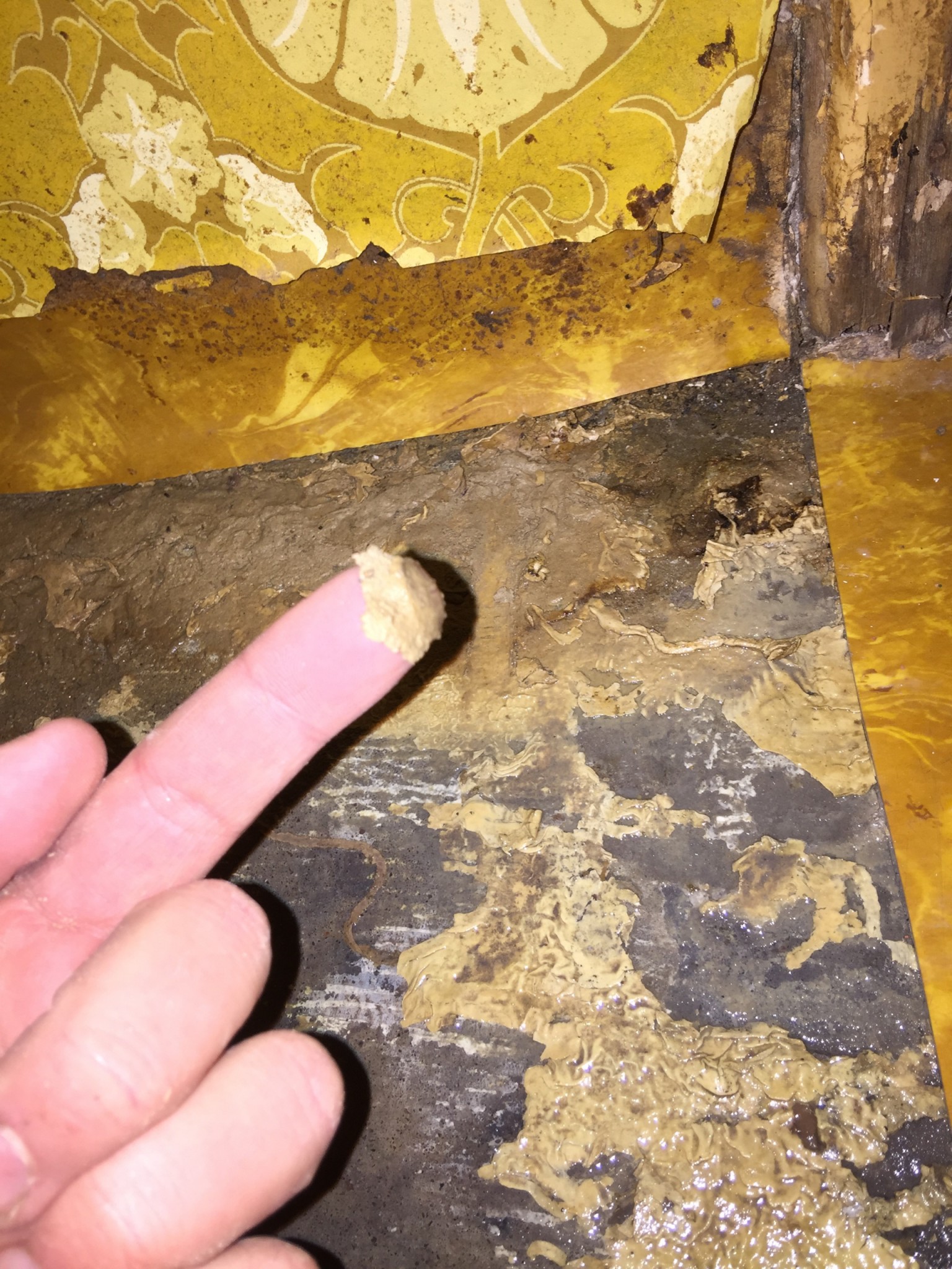

Limrester
Bila bila bila

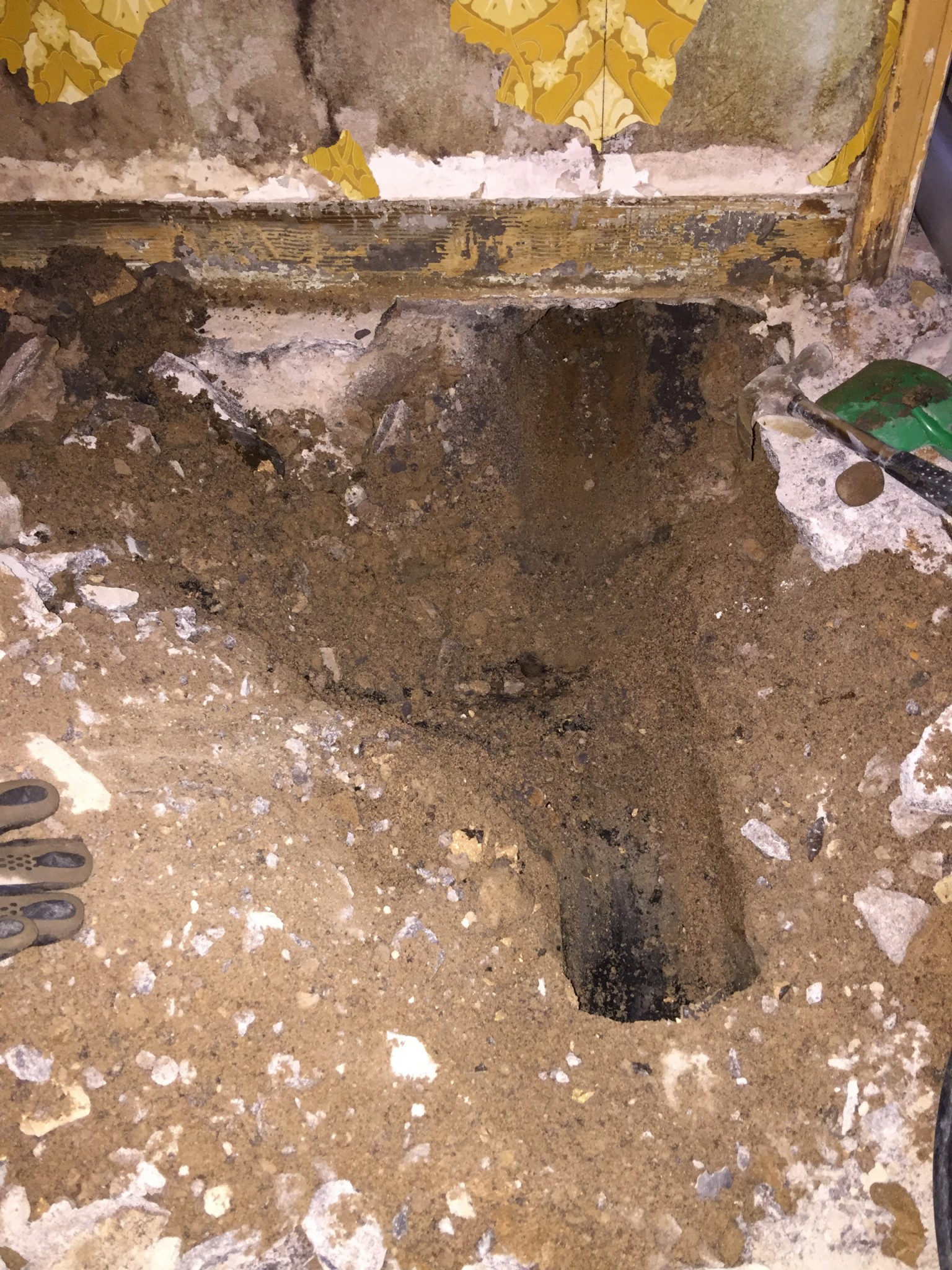

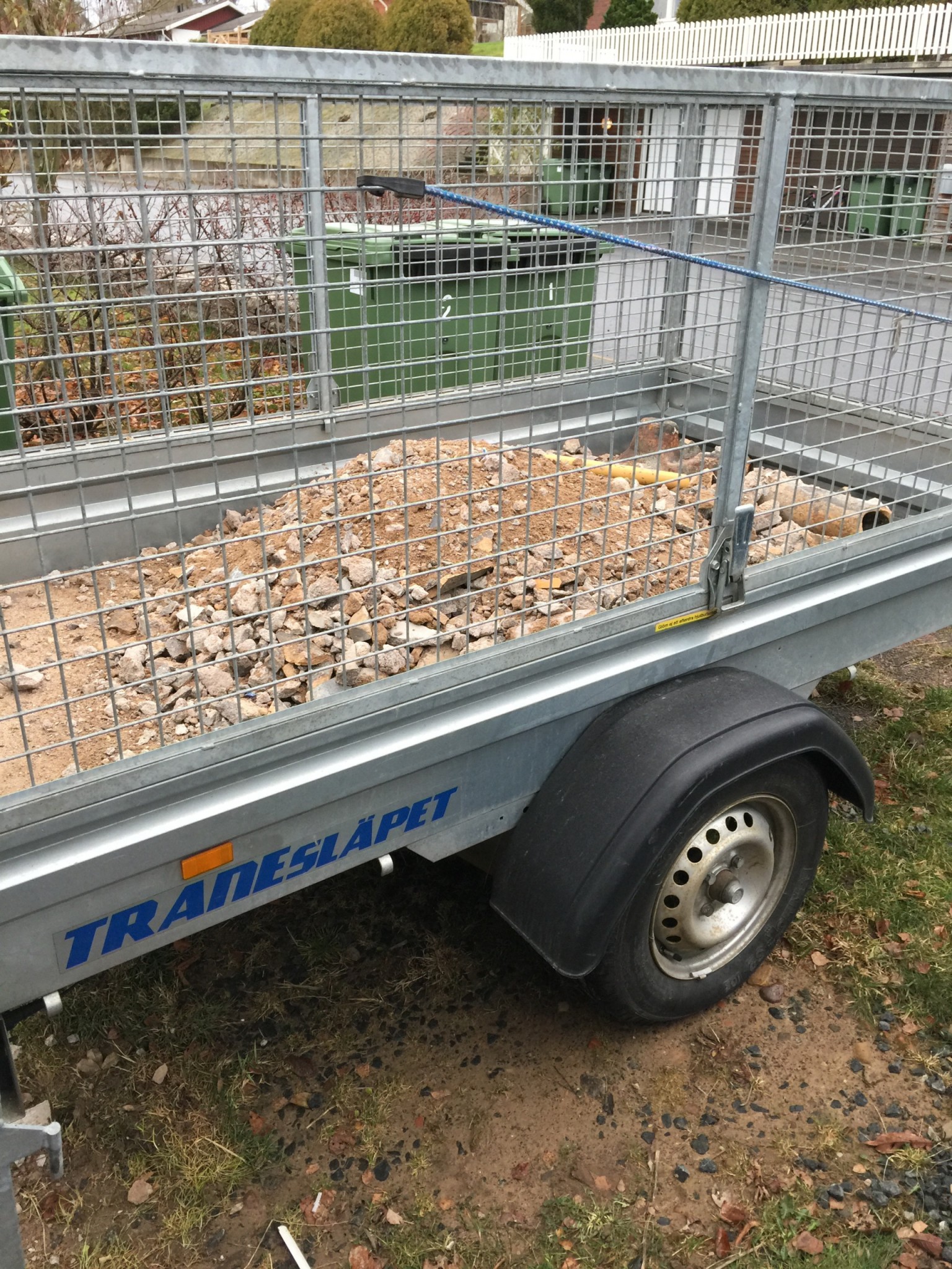

Det ser inte ut som så mycket grus, men det kändes kan jag säga.

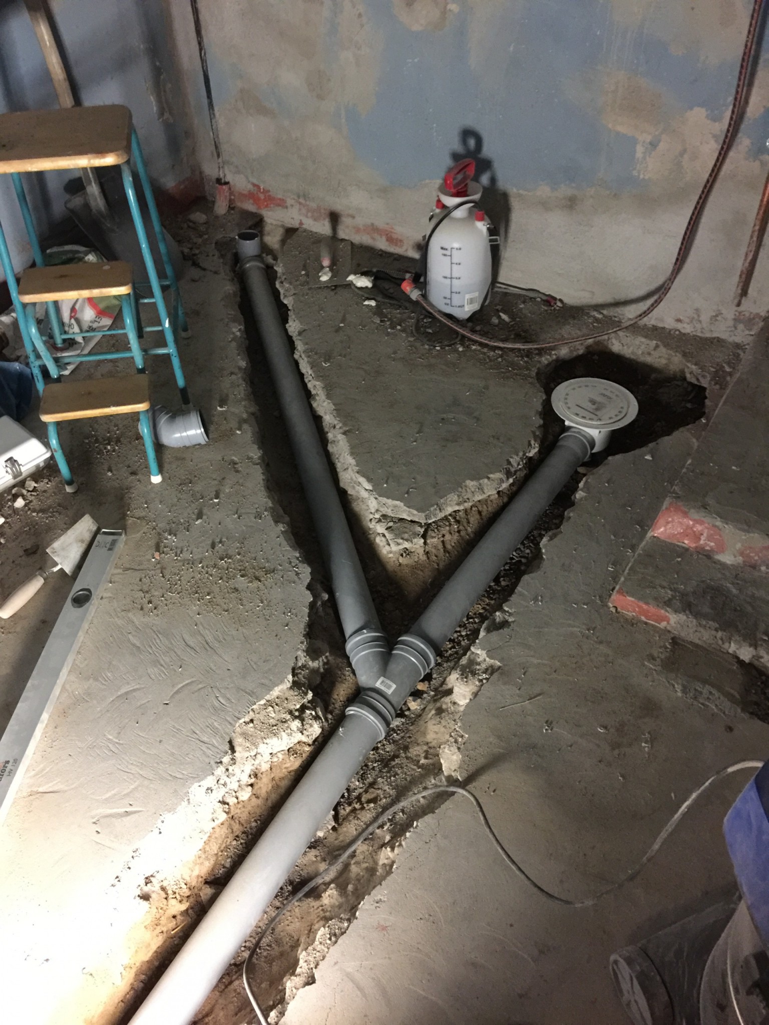

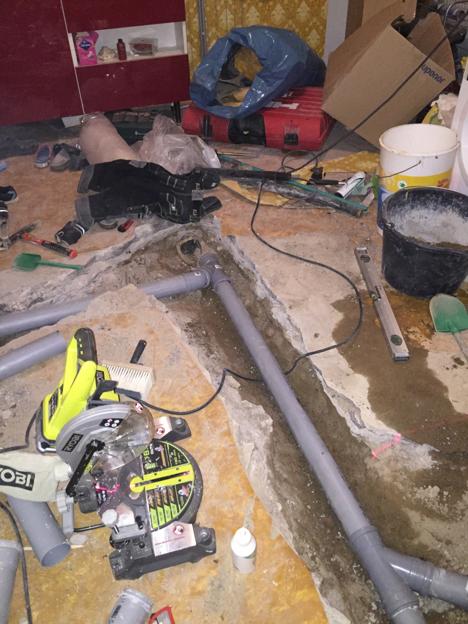

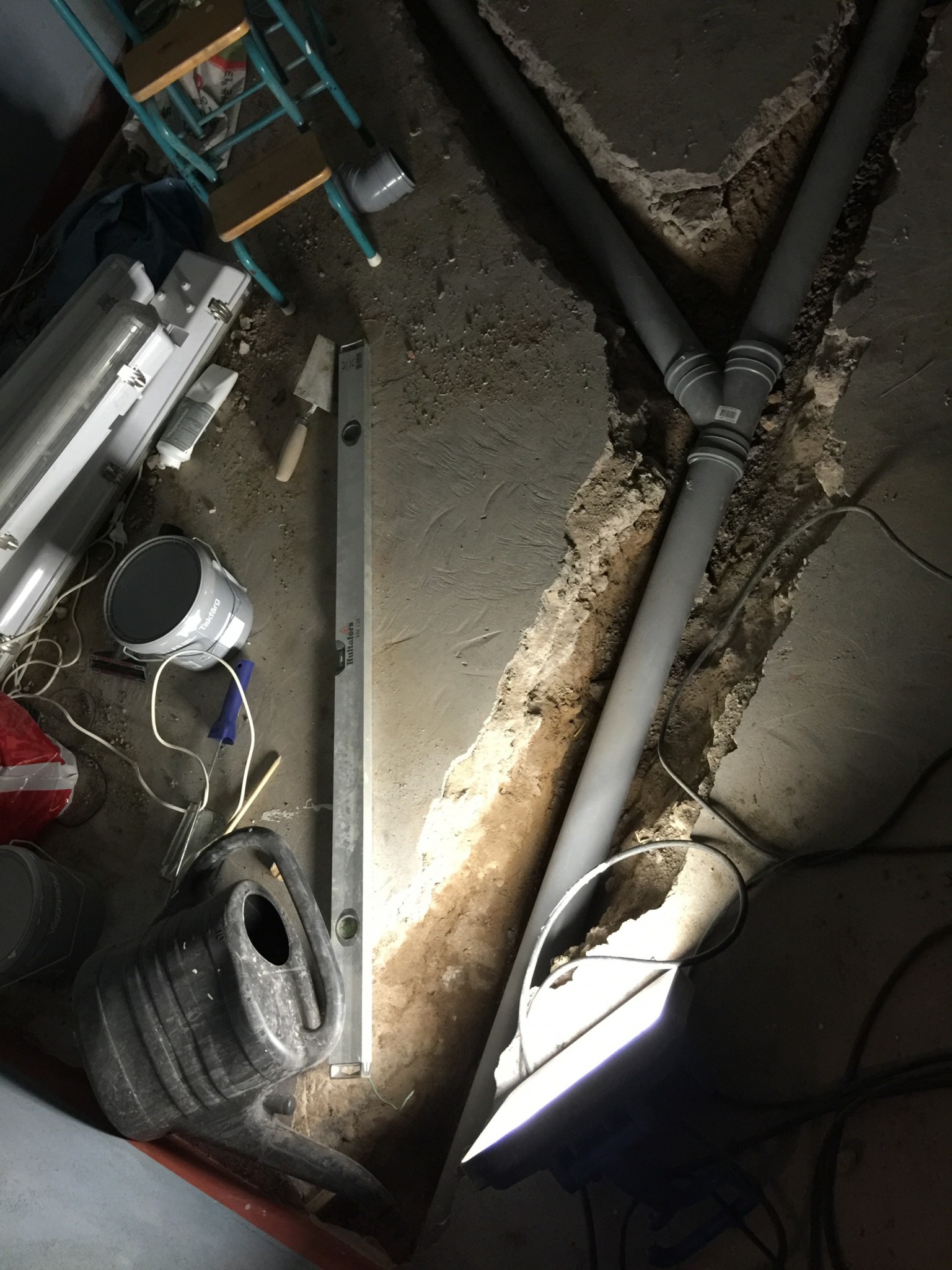

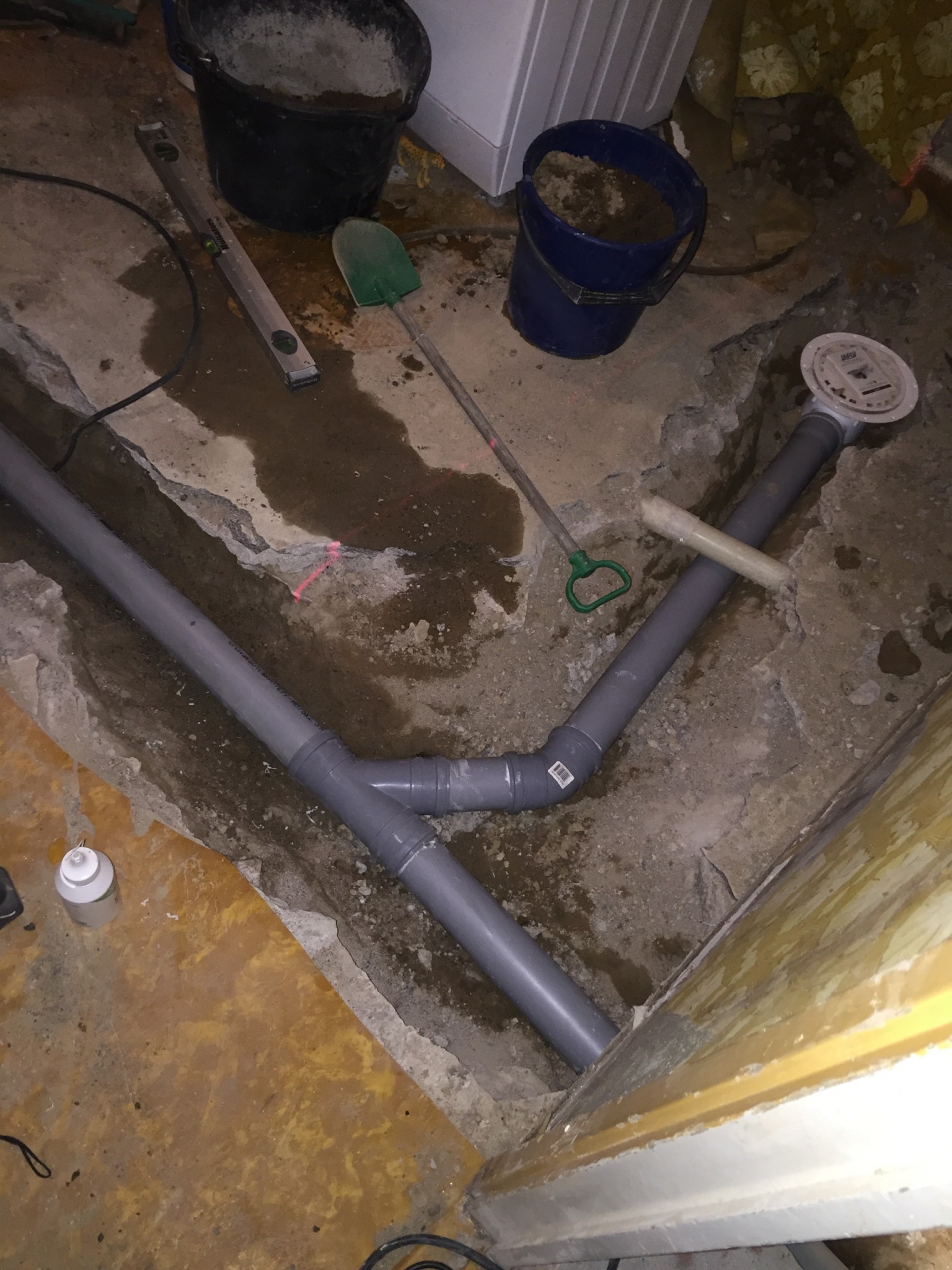

Avloppsrören lagda. Saknar två meter rör för anslutning till stammen, men tack och lov finns ju rinkaby rör i stan

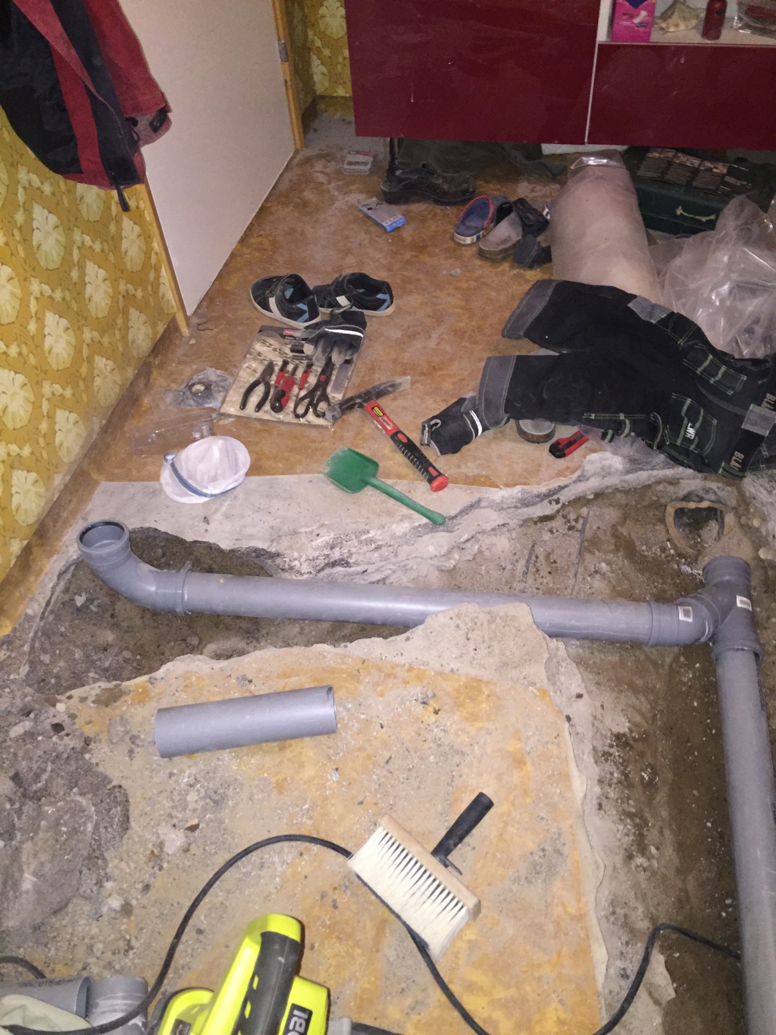

Jag tycker att allt verkar ligga i våg, med en 1-centimeterslutning/meter. I morron blir det brukinköp, kommer att gjuta igen med Rotbruk för att ha en sportslig chans att hålla min deadline.
Åh vad jag avskyr bakslag. Nu när jag tryckte in 75-röret i stammen rinner bara vattnet bakåt, tur jag provhällde lite för att se hur det blev, i morron får jag åka till rinkaby rör igen, köpa en fernco och en skarvstos.
