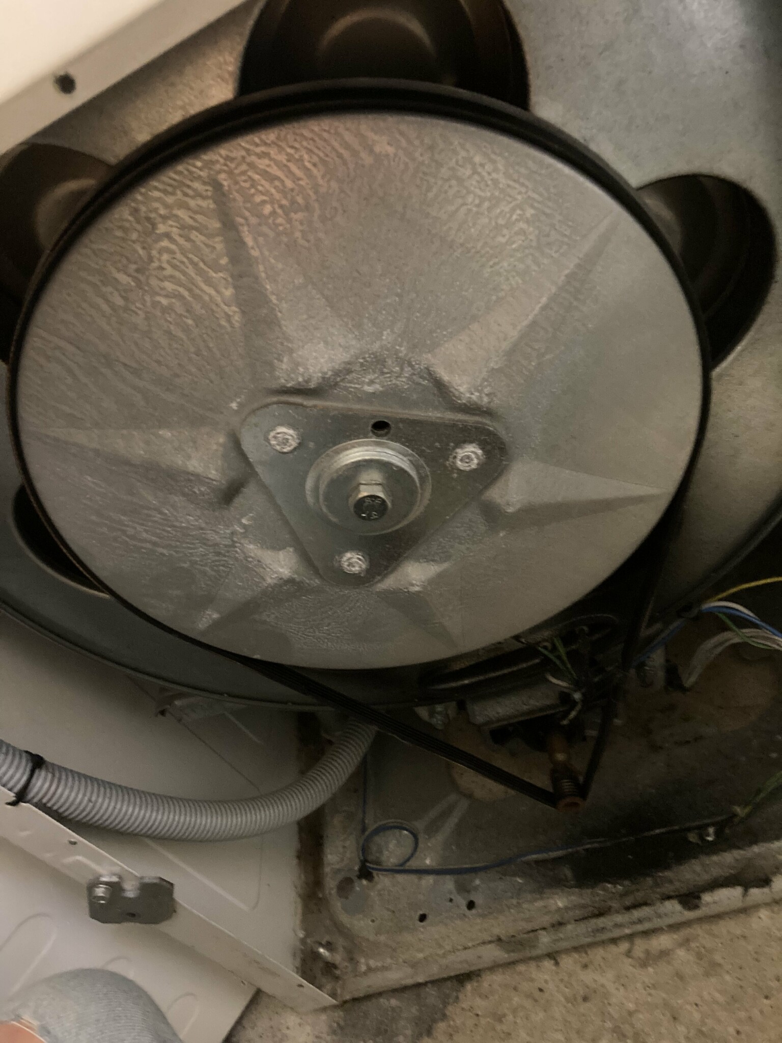

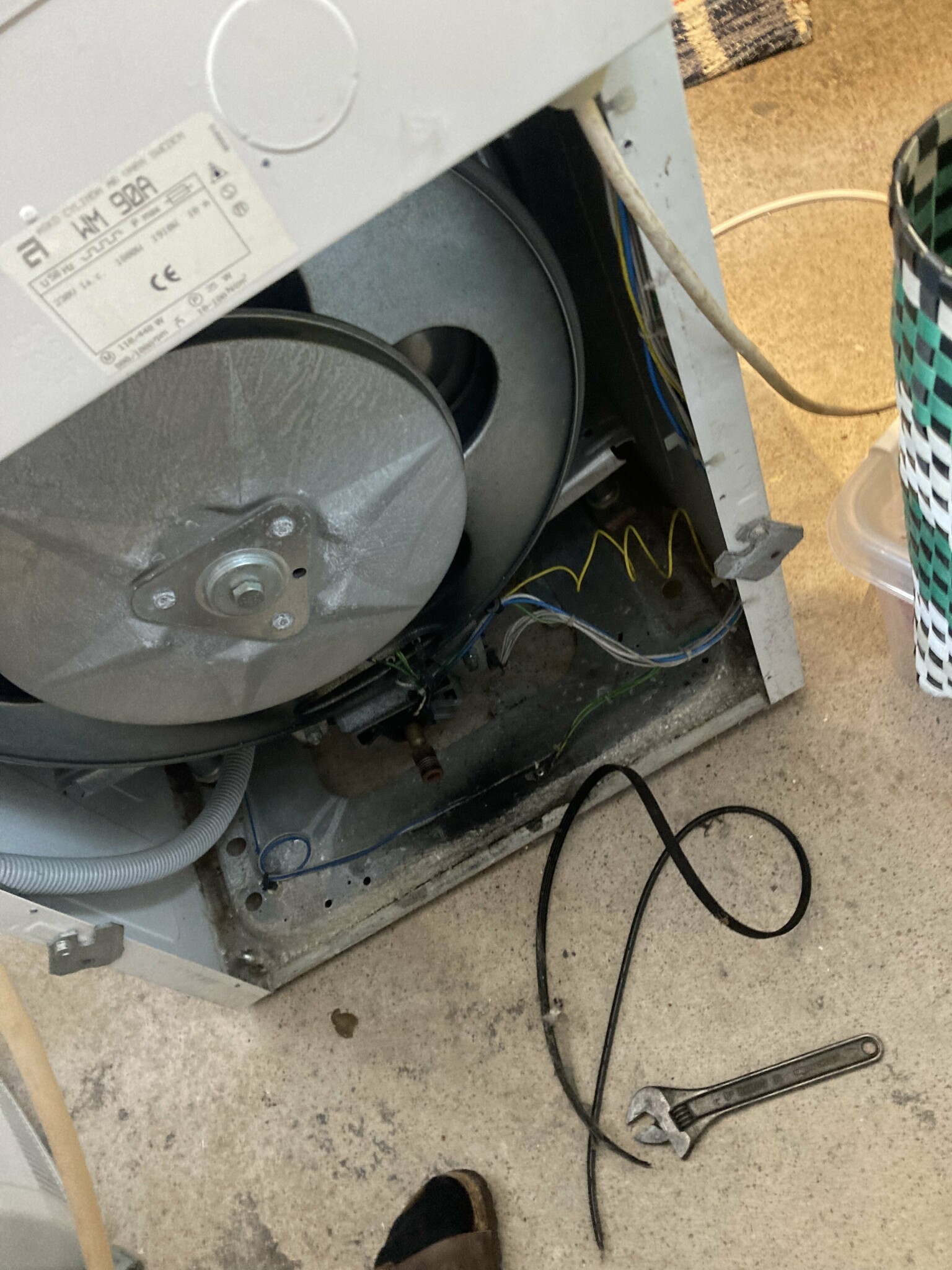

Jag har en Cylinda10505 som slutat snurra trumman. Efter sökningar på forumet tyckte jag mig diagnostiserats maskinen med skadad drivrem. Har skruvat loss baksida och hittat det avslitna drivremmen. Beställt en ny via nettoparts. Den nya är ett spår bredare än den gamla men annars helt rätt storlek (tror jag).
Har stolt som en tupp lagt in en tvätt och maskinen snurrar. Dock med ett lite skrämmande hackande ljud. Efter att fått så mycket hjälp när jag läst trådarna skriver jag nu och frågar om någon vet vad det kan bero på. Går kanske remmen emot baksidan? Är det något annat som är vajse?

kul att du löste detta, jag uppfattar ett skrapande ljud som jag tror är motorns lagring om du tar bort remmen igen så kan du ju snurra motor och trumma var för sig. är det inte värre så skulle jag nog inte bry mig annars ser det ju snyggt ut och remmen ligger rätt

❤️tusen tack! Ska ge mig på detta!
