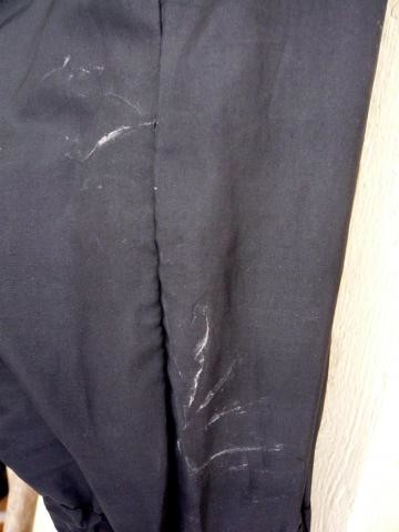

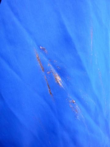

Vi har haft två olika tvättmaskiner (en Bosch och en Whirlpool), och båda dessa har satt fläckar på vår tvätt (se bifogade bilder). Det är inte alltid det händer, men i vissa tvättar får nästan alla plagg denna typ av smuts på sig. Maskinerna har varit nya, och inte av den allra billigaste modellen.
Inför senaste tvätten rengjorde jag gummibälgens veck från smuts, och rensade nålfällan ("filtret") nertill på maskinen. Resultatet blev inte bättre än förut, fortfarande smuts på kläderna.
Detta har hänt oss i två olika hus med två olika tvättmaskiner. Både mamma och svärmor säger att de aldrig varit med om något sådant, och att dom sällan rengör sina tvättmaskiner.
Vad gör vi för fel? För lite tvättmedel (vi följer tabellen på paketet)? För mycket? För full maskin?

Jag fick också så där och hittade nånstans att det berode på skölmedel behållaren eller ledningarna till sköljmedlet som beckat igen, jag gjorde rent och mitt försvann.
Man tar ett hushållspapper efter varje tvätt och torkar av luckan. Typiskt fenomen på frontmatade tvättmaskiner, det lägger sig tvättmedels/sköljmedelsrester där gummit sluter mot glaset. Misstänker att dom lite dyrare maskinerna har uppfunnit nån lösning på det här, men alla frontmatade maskiner vi har haft har haft samma hyss för sig. Det brukar dock gå bort om man tvättar igen?
Jag skulle vilja lägga in en sak om det här, som gammal leverantör av kemtekniska produkter så lärde jag mig att kombinationen av tvättmedelssort, mängd tvättmedel, hårdhet på vattnet och eventuellt val av sköljmedel och mängd på det i extrema fall (eller vid otur) kan förstöra tvätten mer än att rengöra. Tvättmedel är också en färskvara (tro det eller ej) och gammalt eller "uppfuktat" medel är inte heller lika effektivt. Sen har vi också aspekten om det är med eller utan fosfater. På de flesta ställen brukar det funka kanon hur man än gör men det finns ställen i landet där det kan "skita" sig totalt ibland.
Och till sist som Vita huset nämnde, rester av medel i systemet är inte heller bra och att det fastnar grundar sig i både kvallite på medel och maskinen som ska pumpa ut vatten och medel.

Det kan vara anledningen, ev tillsammans med välfylld maskin.Noseone skrev:
Moderna maskiner sköljer med oerhört lite vatten jämfört med äldre.
Allt för att nå energiklass A och AA...
Sparsam sköljning och det miljövänliga tvättmedel med Zeoliter ( ynklig ersättare till fosfater) som är ett bra grågrund för påväxt av alla slags grå klett. För att se detta gegga/hinna kolla i golvbrunnen och utloppsslangen som maskinen pumpar ut tvättvatten. Samma beläggning kan bildas inne i maskinen och släppa då och då, oftast vid centrifugering. Dessutom luktar tvätten inte så friskt av det.
Mitt råd - Tvätta i 90 grader minst 1 gång i månaden så brukar geggan dödas av hög temperatur och rensas bort. Tvättar man enbart i 40 grader och spolar dåligt så blir det tillväxt.

Idag körde jag en tom 95-graderstvätt med två påsar citronsyra som "tvättmedel". Sedan en helt tom 95-graderstvätt. Det är det rådet man får från Whirlpool om man frågar dem. Vi får se om det hjälper.gaia skrev:Sparsam sköljning och det miljövänliga tvättmedel med Zeoliter ( ynklig ersättare till fosfater) som är ett bra grågrund för påväxt av alla slags grå klett. För att se detta gegga/hinna kolla i golvbrunnen och utloppsslangen som maskinen pumpar ut tvättvatten. Samma beläggning kan bildas inne i maskinen och släppa då och då, oftast vid centrifugering. Dessutom luktar tvätten inte så friskt av det.

Det är valfritt att tro på mig. När vi inte torkar av luckan och gummikanten får vi fläckar identiska med dina, när vi gör det får vi inga. Varje gång, oavsett när vi gjorde ren maskinen, tvättmedelsmängd/sort eller sköljmedelsmängd/sort osv...Skogsbullen skrev:Den kant där gummit sluter mot glaset ligger längst ut på vår maskin, och jag har mycket svårt att tro att någon del av tvätten skulle komma i kontakt med den. I så fall skulle t ex en ärm kilas in mellan luckan och gummit, vilket skulle leda till läckage ut på golvet. Det har aldrig hänt. Dessutom sitter fläckarna på många olika plagg, och på stora delar av plaggen.
