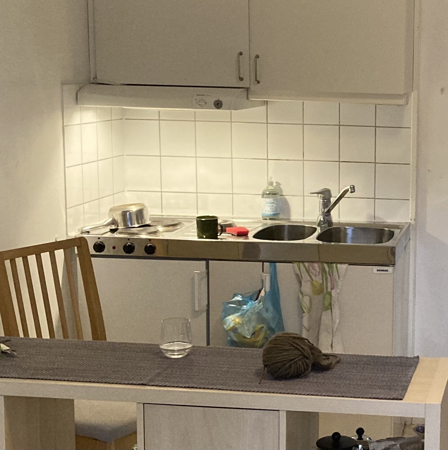

Hej, har köpt en liten etta och funderar på ev. regelverk för att installera tvättmaskin.
I Storbritannien är det vanligt med tvättmaskinen i köket vilket jag aldrig sett här hemma.
På bilden ser ni ett kylskåp under/bredvid diskhon. Kylskåpet skall bort och sedan skall det nya placeras på annat ställe. Funderar nu om jag kan installera en frontmatad tvättmaskin där i stället?

Det är ovanligt med tvättmaskin i kök men det förekommer. Vanligen försöker man få in tvättmaskinen i badrummet eftersom det är ett rum gjort för att tåla vatten.
De där underskåpen och bänkytan ser ut som att det kan vara en enda enhet. Det kan vara svårt att byta ut en del av det. Tvättmaskiner är nog ofta för höga för att gå in under den höga bänkskivan.
Det finns en del krav när det kommer till tvättmaskin i kök, med vattentäta tråg och vattenlarm.

Ja kök-diskho-kyl ser ut att vara ett så kallat minikök där alltihop sitter ihop, så det är troligen allt eller inget som gäller för den.
I storstäderna kan man ofta köpa jättebilliga vitvaror, hoar, kranar mm på blocket. Så om du bor i en sådan kan du ersätta alltihop billigt, möjligen i kombination med ikea stommar. Är du lite försiktig så behöver du inte ens byta kaklet.
Precis, ser ut som ett Trinett-kök och då är man duktigt låst på måtten. Tror inte det kommer hittas någon tvätt i dom måtten och oklart om skåpet går att ta bort, inte alla det går på.G gmogmo skrev:Ja kök-diskho-kyl ser ut att vara ett så kallat minikök där alltihop sitter ihop, så det är troligen allt eller inget som gäller för den.
