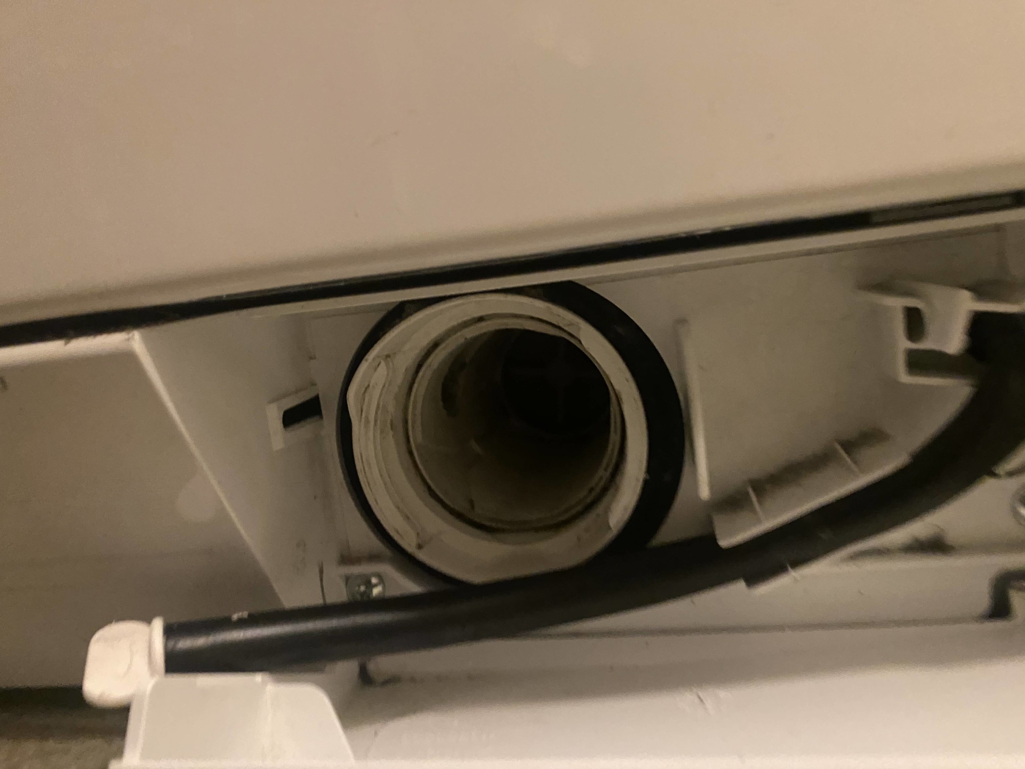

Öppen underdel på tvättmaskin, synlig avloppsslang och filterhus, delvis mörk och suddig bild.
Min tvättmaskin hussvarna qw18800 tömmer inte.
Säkert många som har liknande problem.
Min tvättmaskin fungerar som vanligt hela vägen men bra fram tills centrifugering ska starta. Tyvärr så gör den inte alla gånger. Då står det tömning ej genomförd, rensa…..Jag försöker följa instruktionerna i anvisningarna och öppnar luckan längst ned och tömmer med hjälp av den smala svarta slangen på bilden efter att ha känt på att pumpen snurrar. Jag vet dock inte hur den ska snurra. Men den snurrar i alla fall.
Efter det kommer centrifugeringen igång men efter ett par tvättar är problemet där igen med och det är att starta om proceduren med att känna på pumpen och tömma vattnet manuellt från lilla svarta slangen. Se bilden.
Jag kollade också om det finns något som blockerar men det gör det inte vad jag kan se. Möjligt att jag inte undersöker djupare.
Jag läste några förslag som att man ska byta pumpen. Kan det vara det som är problemet?
Hur går man tillväga i så fall?
Tack för all hjälp jag kan få.

Den tömmer för långsamt du har troligen stopp i avloppet eller slangen pga för låg tvätt temperatur
