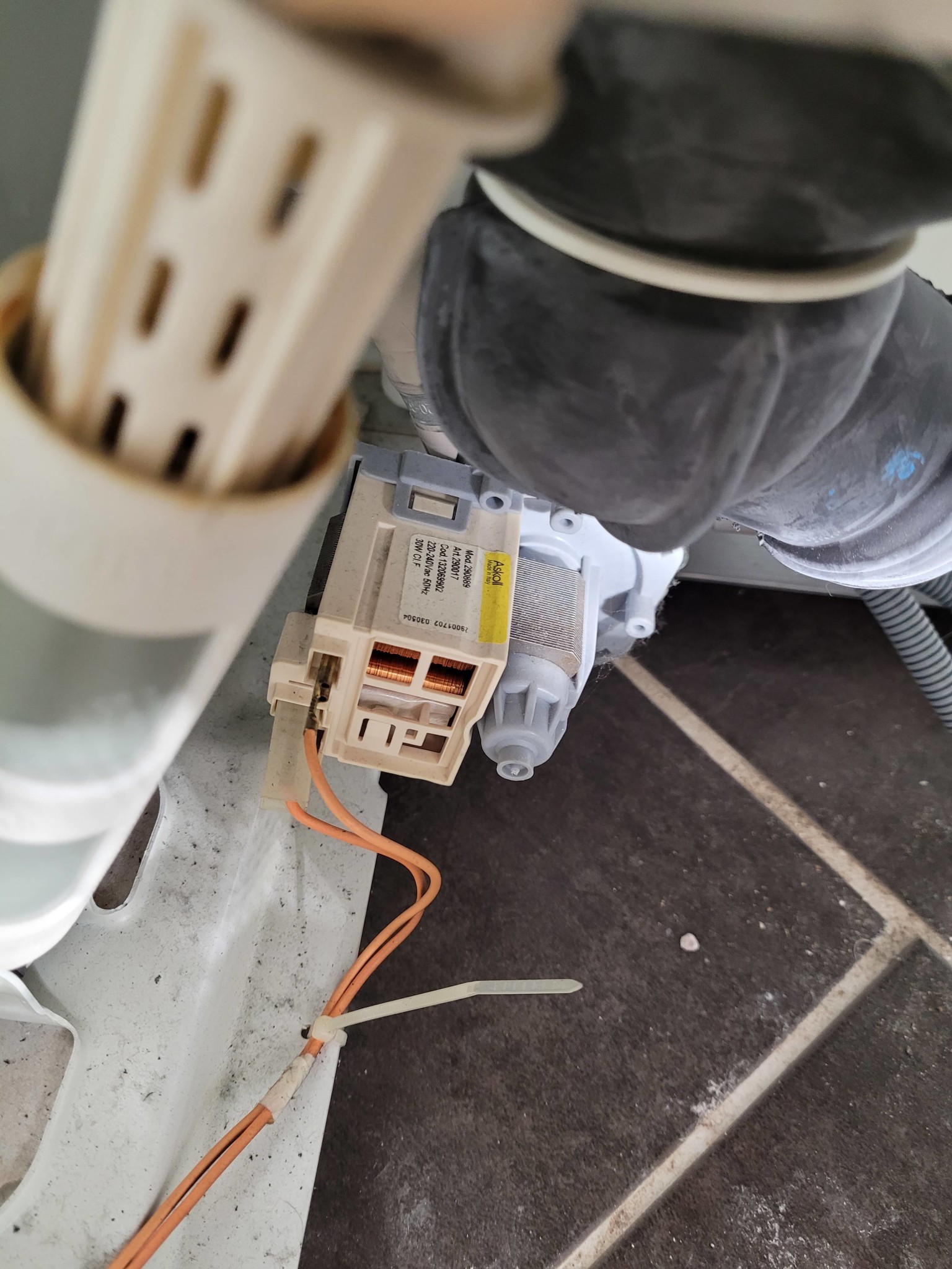

Är det den här slangen? Och hur 17 kommer man åt den smidigt? Har öppnat baktill på maskinen men slangen är ju på andra sidan trumman så det kanske finns nåt smidigare sätt?
  • Inblick i öppen tvättmaskin med sladdar och komponenter, inklusive en svåråtkomlig slang.
Och nu känner jag mig dum, det är ju öppet i botten så det gick ju att nå om jag la maskinen på sidan...

Kolla om det ligger grejer i den och att kulan är lös

Har spolat rent slangen och kulan rör sig. Tyckte inte det var så mycket skräp i den men det kanske inte behövs så mycket för att bli ett problem. Inga saker fanns i slangen men det var lite geggigt.
Ska jag kolla nåt mer när jag ändå har lagt ner maskinen eller ska jag sätta ihop och provköra den först?

Nejdå det är en större handduk i och det blir ju ett par kg när den är blöt. Hittade inga föremål i den svarta slangen och jag sköljde igenom, skrubbade med gammal tandborste och kände igenom den så tycker jag borde ha hittat om det var något.
Men nu tömde den ju i alla fall ut helt. Vred ur handduken inne i trumman och vattnet rann ut med en gång till skillnad från senaste tvätten när det var vatten kvar i trumman så någon skillnad måste det ju ha gjort att göra rent den svarta slangen. Finns det nåt annat ställe där det kan ha samlats något? Jag hade förväntat mig att hitta hår någonstans då jag har långt hår som verkar fastna överallt men hittade inget, så det kanske finns något mer ställe det kan fastna saker?
