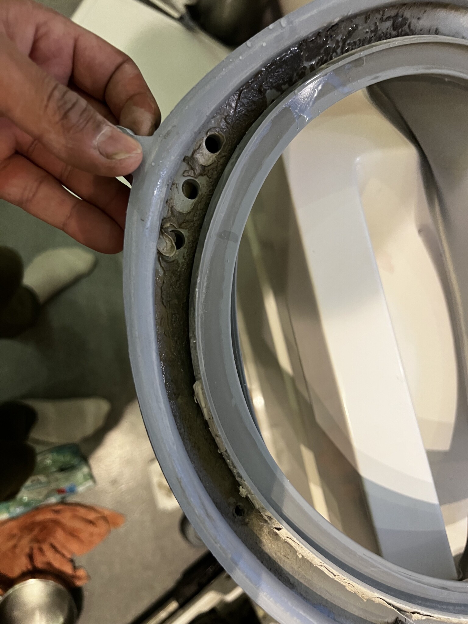

Nästa-tvätt-trumma med smutsig gummilist, en hand visar upp smuts och mögel bakom listen.
och bakom gummilisten hitta jag äcklig gegga och så plockade jag ner utloppet från trumman där det fanns lite mer smutts. Trumrengöring och prova tvätta sen
Jag får vara nöjd här för nästa steg skulle vara att plocka ut trumman och det kommer jag inte göra 🙂. Tack alla för bra kommentarer

MultiMan MultiMan skrev:
Det första jag hade använt är Klorin eller motsvarande natriumhypokloritprodukt.
Det är bland det effektivaste för att döda mikrober/svampar utan att skada de flesta material. Jag hade nog använt minst ett par deciliter koncentrat, men det beror på hur stor balja/trumma du har också.
Tänk på att en massa gegga kan sitta högt upp i tvättbaljan så välja till så hög vattennivå maskinprogrammen tillåter.
det är just där skon klämmer och orsaken
för låg vatten nivå
gärna i kombo med för låg temperatur

Samlas det så mycket smuts där så tvättar du väldigt smutsiga kläder i kombination med för liten mängd tvättmedel (eller av låg kvalitet) samt för korta program med för lite vatten, kanske också för kallt.
Du har inte sagt vad du tvättar eller vilka program du väljer, men problemen kommer återkomma om du inte ändrar dina vanor.
Jag har tvättat i egen maskin sedan 1995 och aldrig varit i närheten av de mängderna smuts i bälgen. Men jag tittar alltid vad för typ av tvätt det är, hur smutsig den är, överfyller aldrig (MAX 3/4-del fullt) och väljer sedan program efter det.
Finns det lera, bajs, olja, fett och sådant (t ex från katt/hund/barn/meckande) blir det utan undantag program med förtvätt som tyvärr tar 3-3,5 timme. Men rent blir det och även maskinen inuti. Lite lättare smuts bara vanligt hygien/allergiprogram (högre vattennivå, längre tid med hög temperatur). Program som tar 1-1,5 timme används enbart för väldigt lätt smutsad tvätt.
