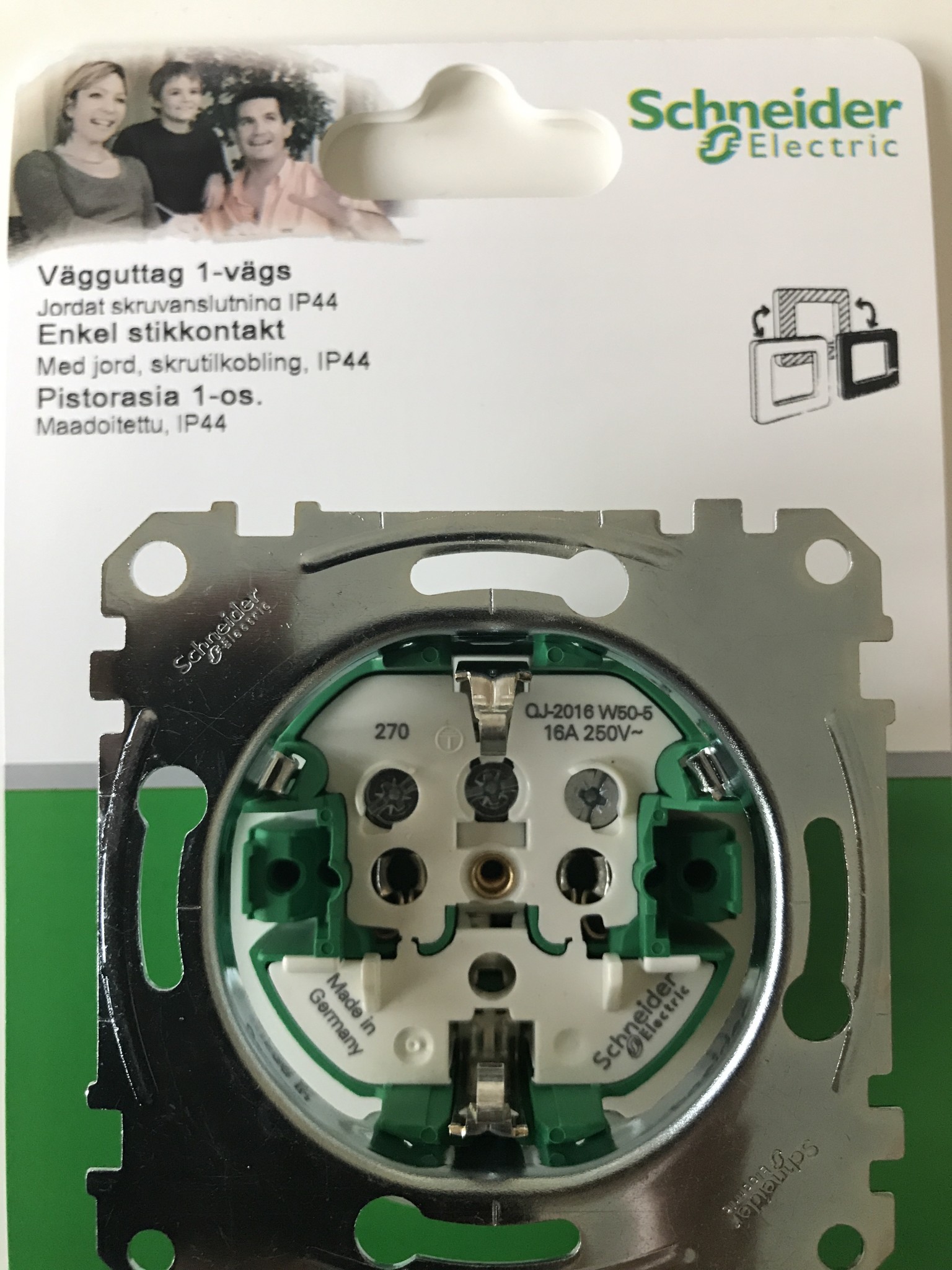

Uttaget är 3-fas, säkrat med 10a. Om jag byter till det uttaget jag köpt så tänker jag att jag kopplar så här:
Jord=Grön/gul
Nolla=Blå
Fas=Svart, vit eller brun. Tar den som kommer som nr1 i säkringsskåpet.
Övriga två faser plomberas?
Uttaget sitter 3m från dusch, det är IP21 och med gummikoppen bakom blir det IP44.
Tänker jag rätt?

Det finns ingen anledning att sätta någon gummitätning. Uttag i badrum får inte sitta så att de skulle behöva IP44.
Välj den fasen som har minst tunga förbrukare. Det kan vara L1 men det kan också vara annan fas. Markera noga i gruppförteckningen vilken som används. Avsluta de andra två med ubåt/wago.

Ok. I nuläget kör vi tvättmaskinen i uttaget som sitter i belysningen ovanför spegeln, om jag kollar vilken som går dit så kan jag ju välja den fasen även till vägguttaget då vi vet att det funkar i dagsläget.
