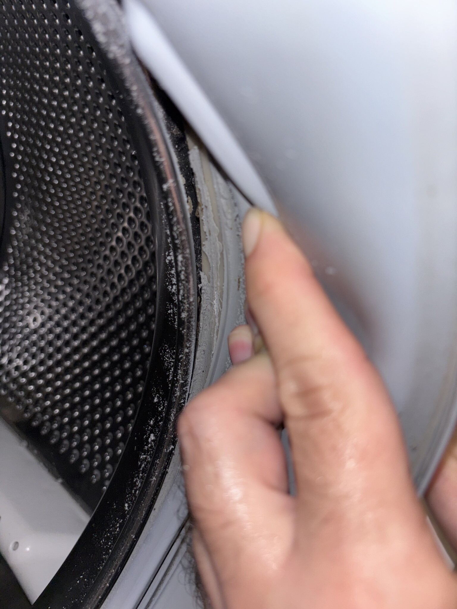

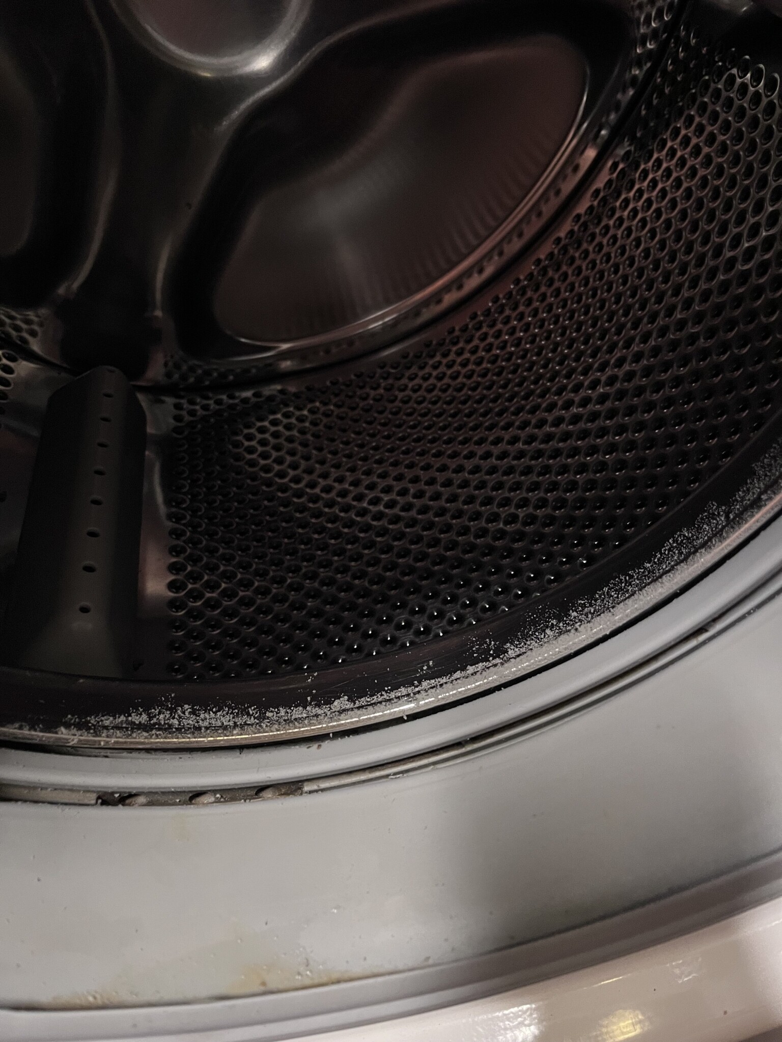

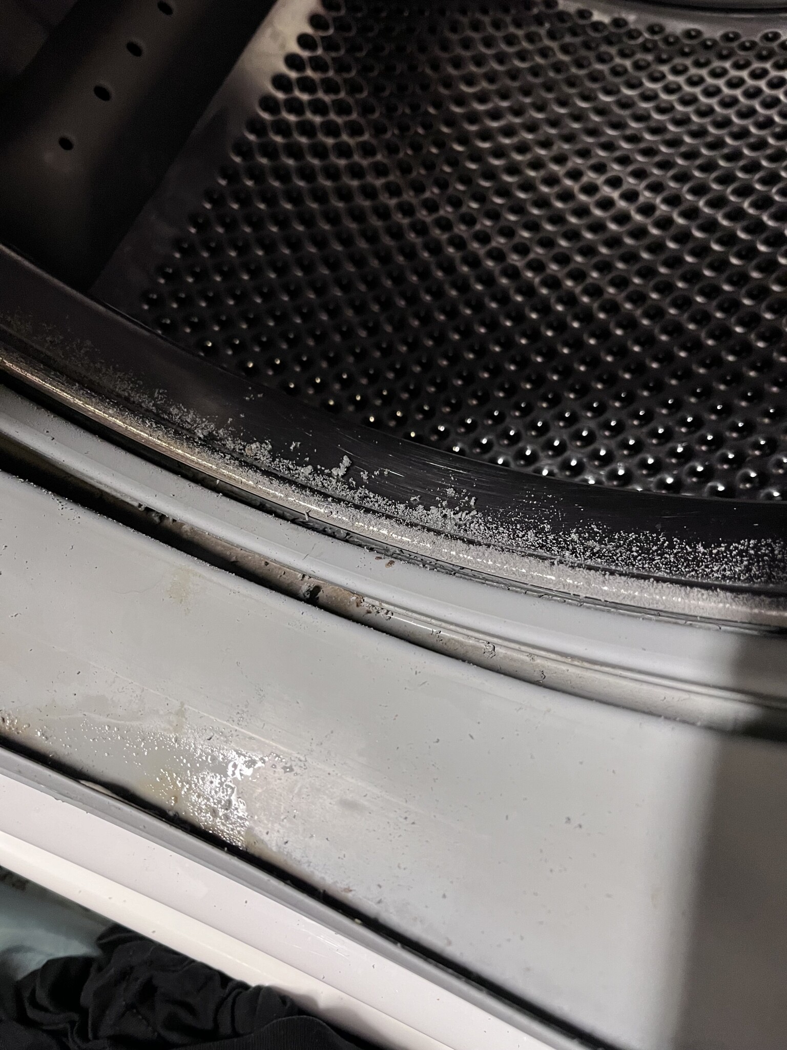

Tvättmaskin låter mycket vid centrifugering och nu hittade vi det
Tvättmaskinen började med att göra mycket ljud vid centrifugering och nu hittade vi det som syns på bilderna. Vet ni vad kan det vara?
Tack!
Tack!
Det är svårt att se på bilderna. Men det verkar som trumman är utsliten. Risken är att den går sönder när som helst vid en centrifugering.T Telma Rodrigues skrev:
- Se till att få någon kunnig att titta på det på plats.
- Jag skulle inte använda maskinen innan det var gjort och man vet mer
Jag tror att det är plasten/gummit mellan dörren och trumman som smälte med fiktionen och jag tycker att det luktar väldigt mycket av bränd plast.
pröva att rucka trumman fram och åter, det skall gå att snurra trumman utan glapp.
alltså trumman är fjädrande upphängd men det skall inte glappa.
glappar det är det lagret som är slut, är trumman överdrivet rörlig (så plastläppen du noterat skadas) är det någon av stötdämparna som kan behöva bytas. ett lätt jobb, vilket inte kan sägas om lagerbyte.
Du har tre alternativa lösningarT Telma Rodrigues skrev:
- Kalla på en reparatör. En expert som felsöker är alltid vettigt. Med lite tur räcker en enkel och billig reparation.
- Byt maskinen. Sedan vet man att felet är borta.
- Laga den själv.
Väljer du alternativ 3 kan det finnas youtube-videor som visar hur man gör.O skrev:
Man ska komma ihåg att externa reparationer har en tendens att snabbt bli olönsamma. Först ska det komma ut en tekniker och felsöka. Med kostnad för bil, resa och tid på plats så blir det snabbt flera tusenlappar. Sedan ska någon del bytas och då återkommer teknikern och det blir återigen restid, bilkostnad, arbetstid plus material.
Jag tror det ekonomiskt rimliga är att byta maskinen, du får en ny för kanske 6-8' eller att försöka laga den själv med hjälp av youtube och egen felsökning.
Hur gammal är maskinen?
trumman har antingen lossnat från "korset" eller ett brutalt lager ras
sällan lönt att fixa
men vad är det för modell?
