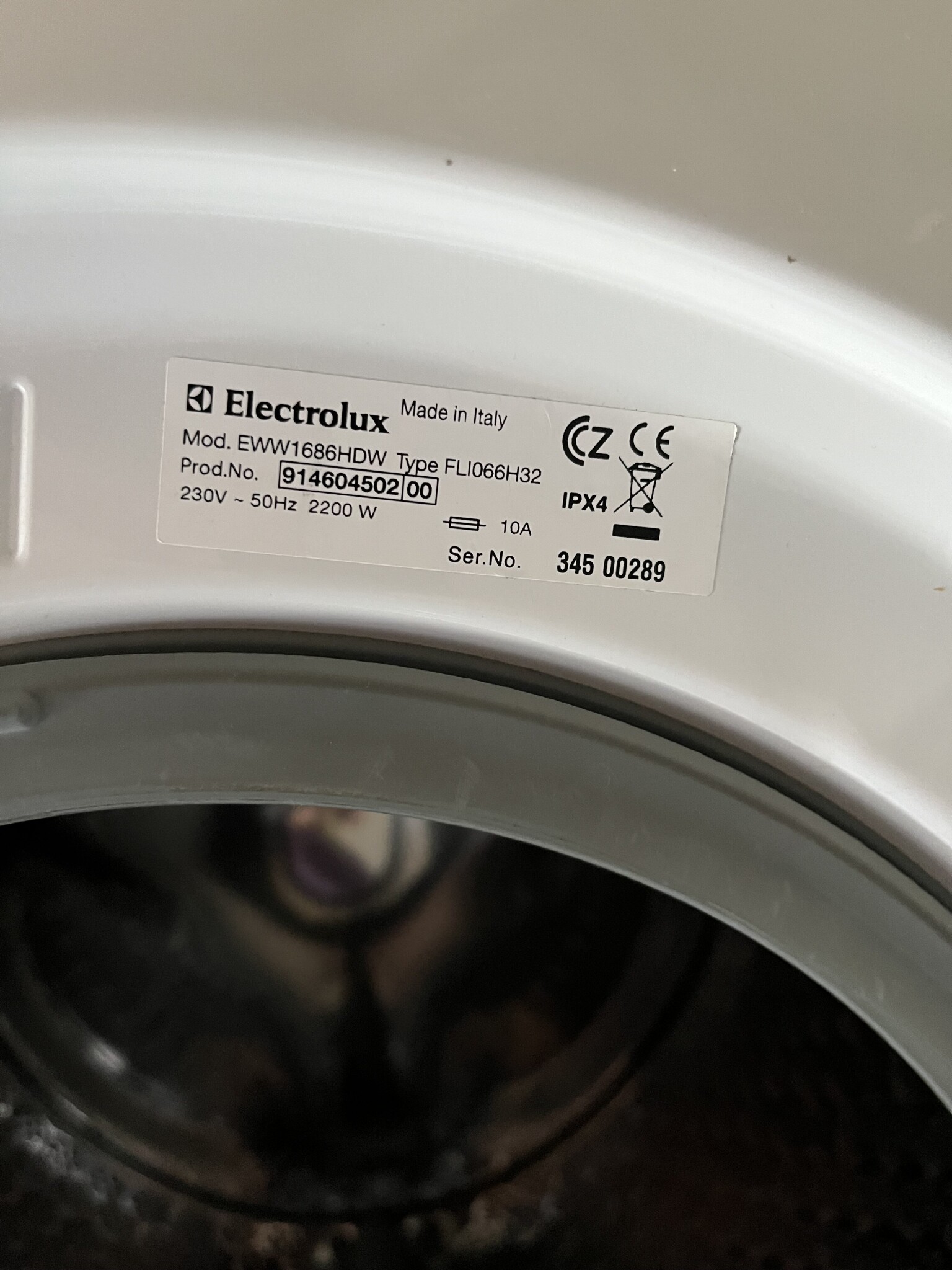

Det är Electrolux Wash and Dry. Några tips på åtgärd?
  • Electrolux Wash and Dry med produktetikett som visar modell EWW1686HDW och serienummer 34500289.

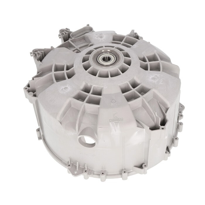

Reservdel till tvättmaskin, plastbalja med ett lager i mitten, visas. Diskuteras möjlig fix för billigare reparation.
Lager sitter i fast i baljan som en enda reservdel. 2500kr om de finns på lager vilket inte fanns.

Det syns väldigt tydlig att det är ett standardlager som du hittar på biltema för 50kr. Ta ut det gamla och jämför numret med dessa:

Så en teori är alltså att det är så enkelt som kullagret?

Skall plocka ner maskin efter jag bytt ut den mot nya.kan vara bra och ha en i reserv. Bara man får bort det gamla lagret och inte limmat i plastburken så hittar an nog en ersättare. Men lagerkit fanns ej som enskild reservdel till just min modell.

Tror det ja. Men klart överraskad på att man måste byta en reservdel för 2500 vilket inte verkar vettigt. Söker på din modell så hittar jag en heller ett vanligt lager att införskaffa. Jag fick svar från en av de som säljer reservdelar då jag ej själv hittade det på hemsidorna, att man måste byta hela baljan och inte lager....
Hur får man ut baljan då, börjar skruva bort bakdelen och se hur man kommer åt den?
Räcker nog ej, gummi moj runt luckan lossas, överdel, knappsats o front
