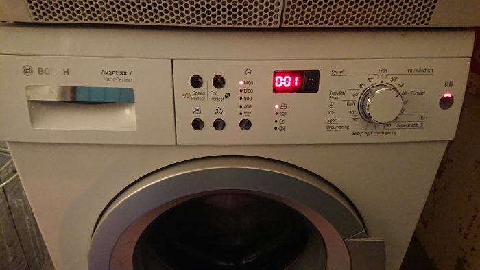

Vår tvättmaskin har börjat krångla. I vanliga fall tar ett 40 graders program 2 timmar och 35 minuter men de senaste gångerna så tar bara själva tvättprogramet utan sköljning och centrifugering mer än det.
Så det tar nästan fyra timmar innan den är klar. Verkar som om tvättprogramet fastnar på sista minuten, stod och kollade ca 10 minuter på sista minuten och inget hände med tiden på maskinen.
Vi har gjort rent slangar och rensluckan.
Nån som vet vad det kan vara eller är den helt kaputt?
Det ä Bosch Avantixx 7 tvättmaskin med programinställningar och digital display som visar 0:01.
r en Bosch Avantixx 7

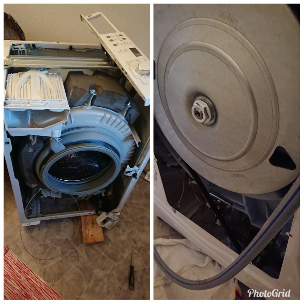

Nytt värmeelement monterat, det vi lärt oss av detta är att jag ska fråga var elementet sitter så slipper vi skruva isär halva maskinen för att upptäcka att elementet sitter lättillgängligt bakom en lucka på baksidan.
Men nu fungerar den igen (y) Nedmonterad tvättmaskin och närbild på nytt värmeelement bakom lucka.

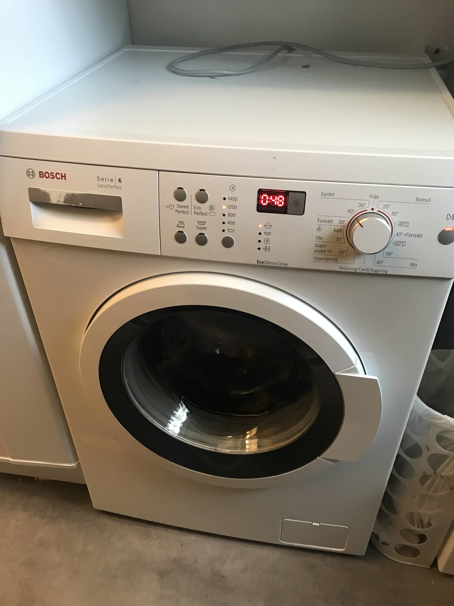

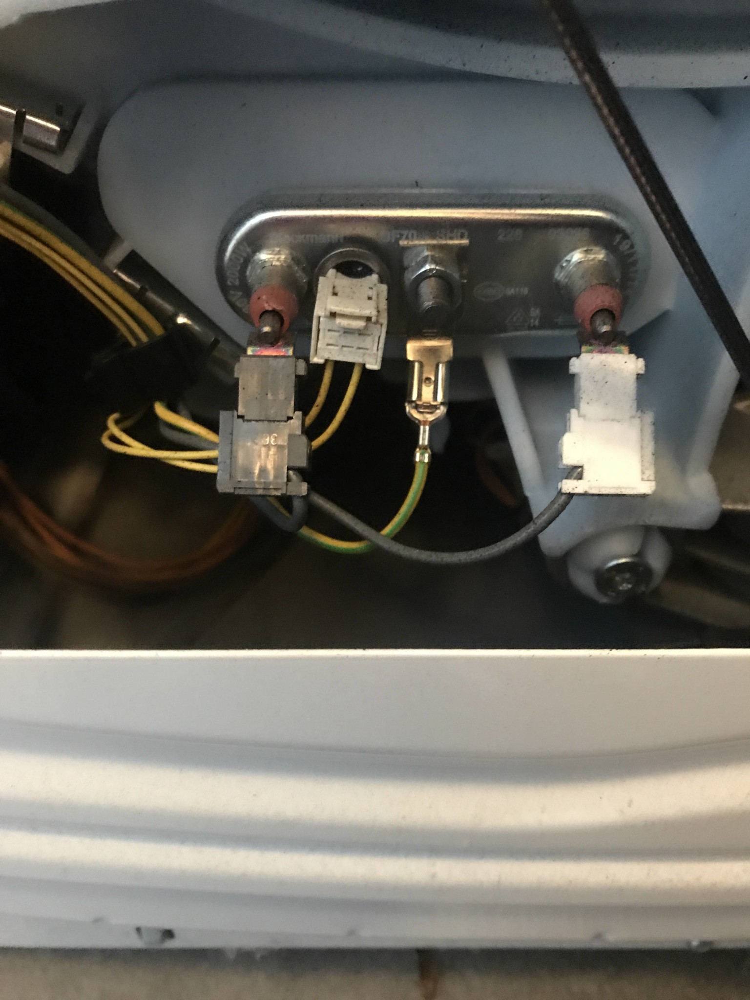

Jag vill bara säga att samma sak hände vår Bosch WAP28368SN/06 och efter detta inlägg så bytte vi ut värmeelement och nu funkar den också! Internet är fantastiskt ibland.
Bosch Serie 6 Varioperfect tvättmaskin i ett hem, digital display visar 0:48.
Värmeelement i en Bosch tvättmaskin modell WAP28368SN/06 med synliga elektriska anslutningar och kablar.
