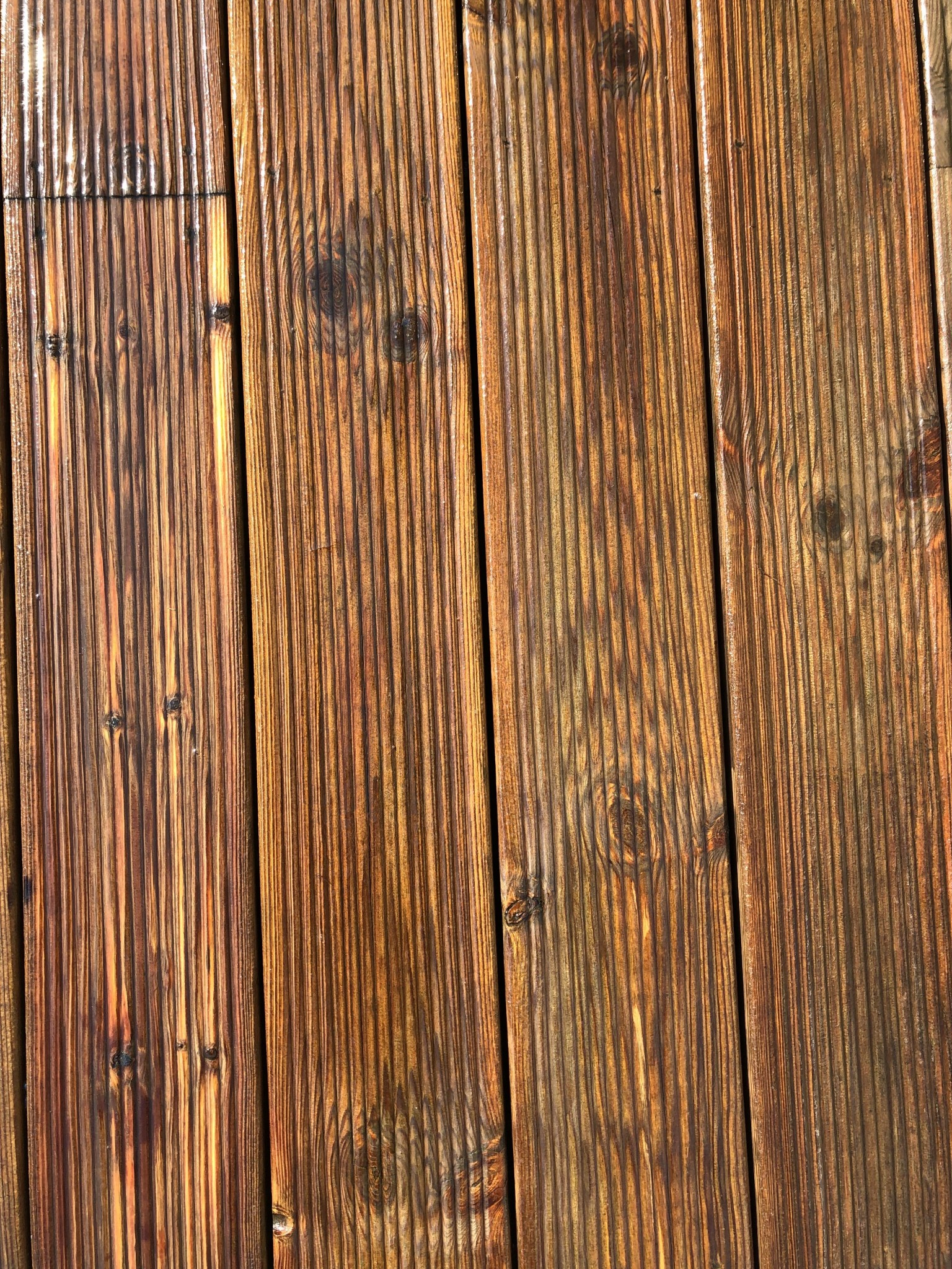

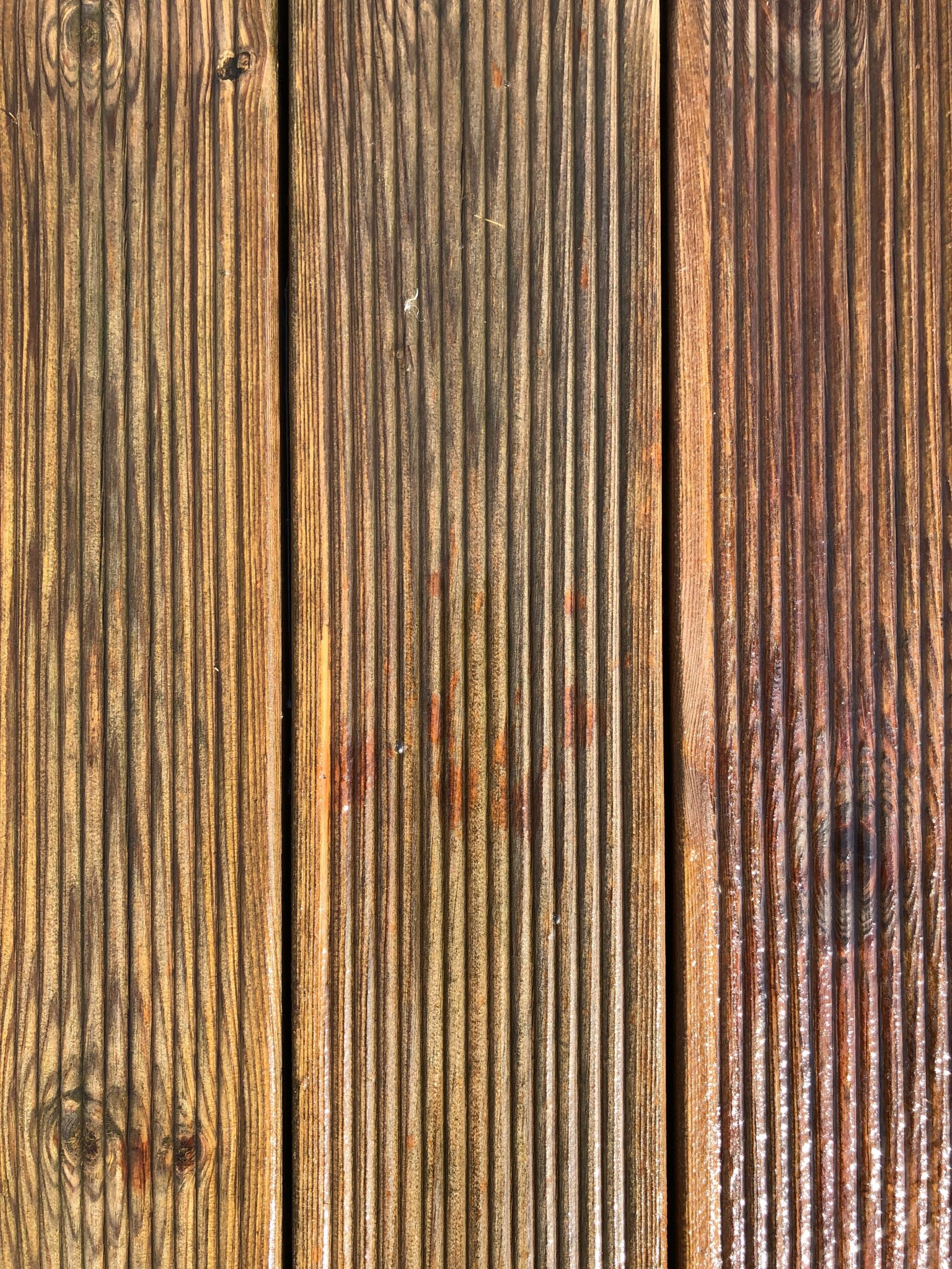

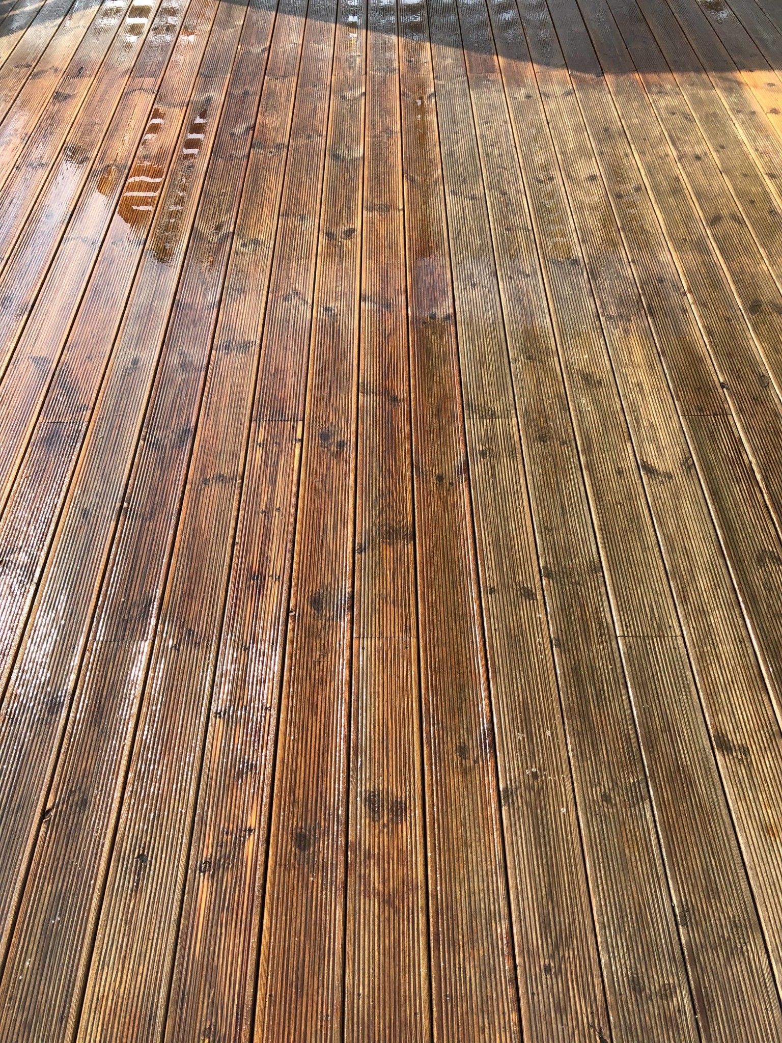

Påbörjade tvätt av altanen idag. Köpte tralltvätt på Hornbach, 199:- för en dunk o skulle användas koncentrerad. Efter en tids skrubbning börjar det bli orange på sina ställen. Ska det verkligen va så?

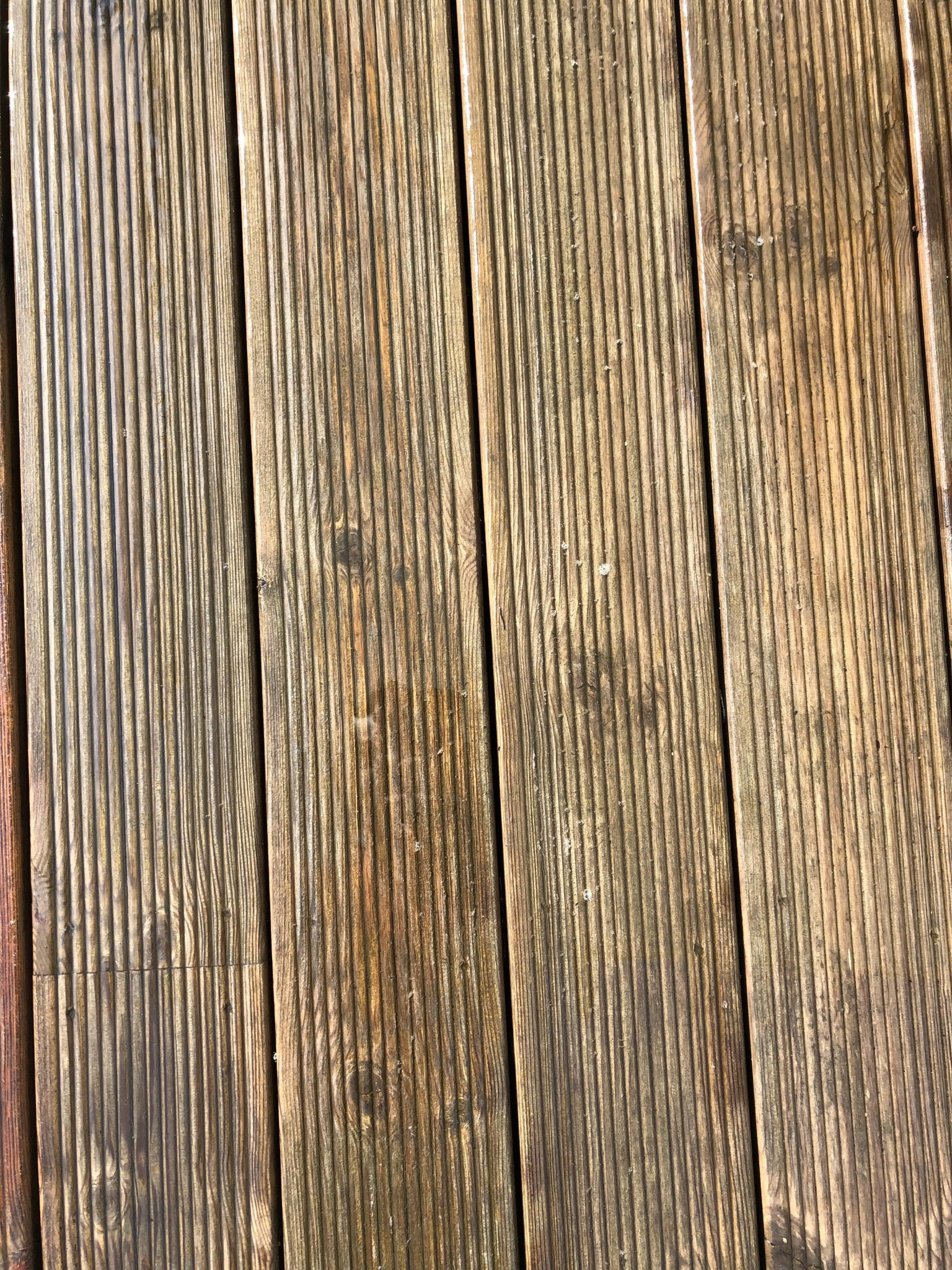

När jag använder vatten o sopa blir färgen mer ”naturlig”.
Bild ne 2 är med tralltvätt o bild nr 3 med vatten o sopa.
Se även lite droppsänk i sista bilden där det blivit orange från vattnet i hinken.

Ja, det har blivit rent, trallen såg ut sådär när den var ny. Brunrillad trall från Byggmax.

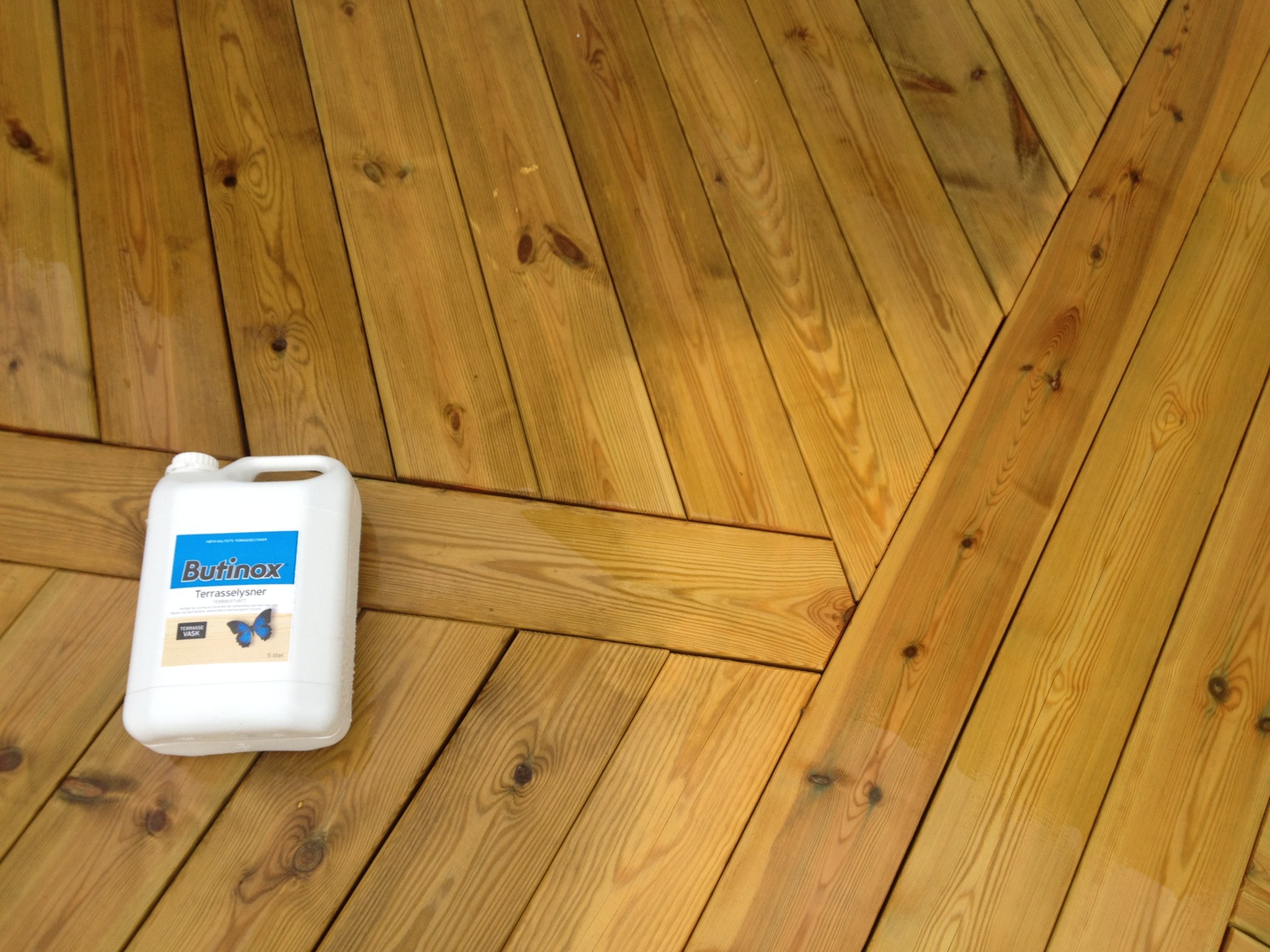

Det finns Oxalsyra att köpa i färgaffären. Johtun heter trälysener eller nåt liknande. Oxalsyra bleker träet till en fantastisk lyster.
Flaska med Butinox Terrasslyser på blekt trätrall.
