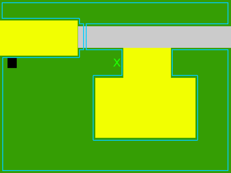

Min trädgård ser ut ungefär så här:
Det gula är byggnader, det gråa är en väg och det svarta är laddstationen. Kan jag dra kabeln så som jag har gjort på bilden fast där den går över vägen så lägger jag kablarna på varandra?
Det jag vill undvika är att gräsklipparen går över till andra sidan vägen när den följer tråden till arbetsområde 2 vid det ljusgröna X:et.
Den andra zonen som blir på andra sidan vägen tänkte jag att jag kör då och då genom att bara lyfta över gräsklipparen dit och sen lyfta tillbaka den när jag är nöjd.
Bra idé eller finns det andra lösningar? Vägen är ganska knölig så jag tror inte att det är möjligt att få gräsklipparen att gå fram och tillbaka över den själv.

Borde fungera.golfgreen skrev:Min trädgård ser ut ungefär så här:
