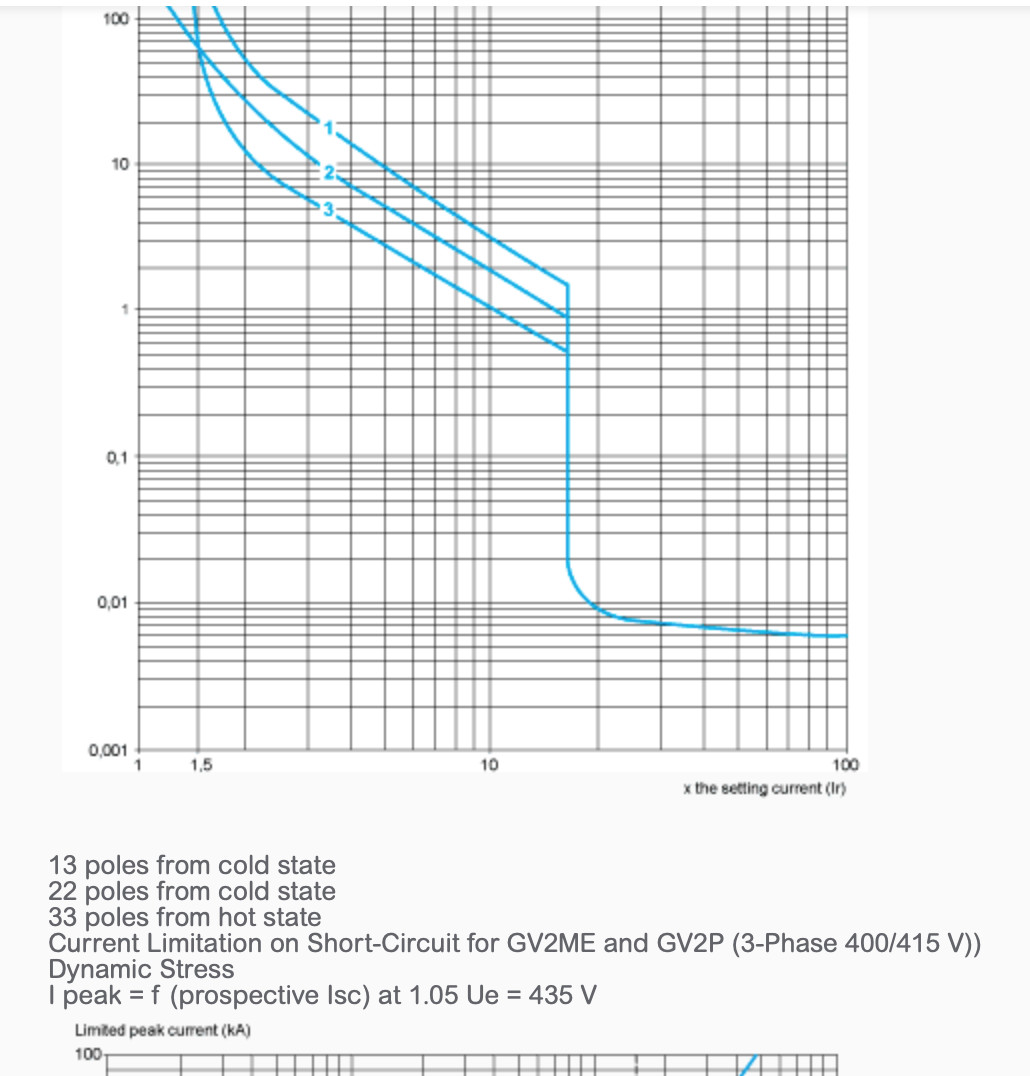

När jag kollar databladet hittar jag då definitivt en fasbortfallskomponent:
Tyvärr kunde jag inte klippa ut tillräckligt för att få med hela kurvan eller komponentangivelsen. Men under står där (eller ja, de har ju tappat mellanrummet mellan punktnumreringen och polangivelsen):
1) 3 pol cold trip curve
2) 2 pol cold trip curve
3) 3 pol hot trip curve
Dvs, skyddet har fasbortfallsskydd. Där syns att den löser mycket fortare, speciellt vid låga strömmar, där de trefasiga skydden inte löser alls.
