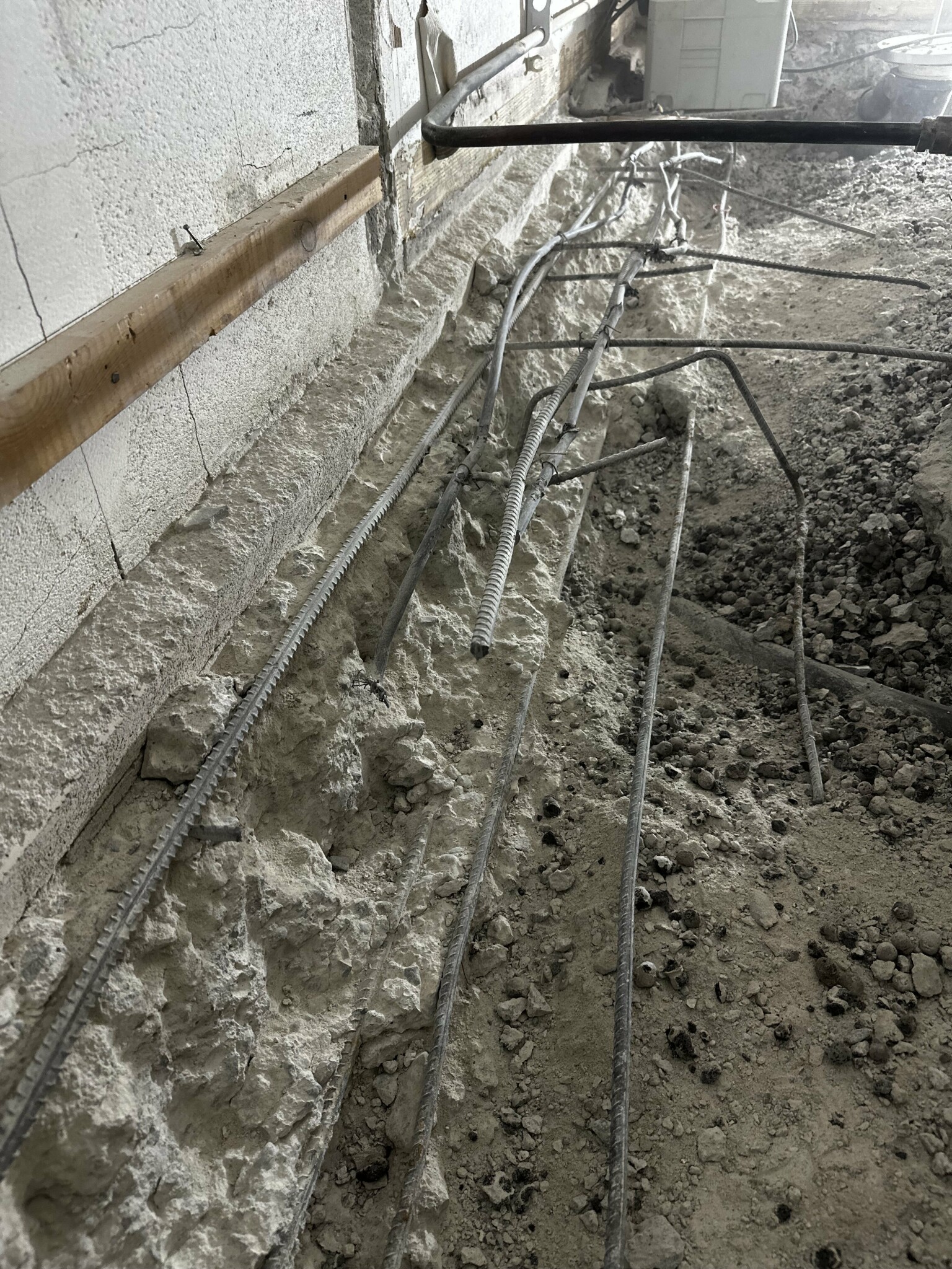

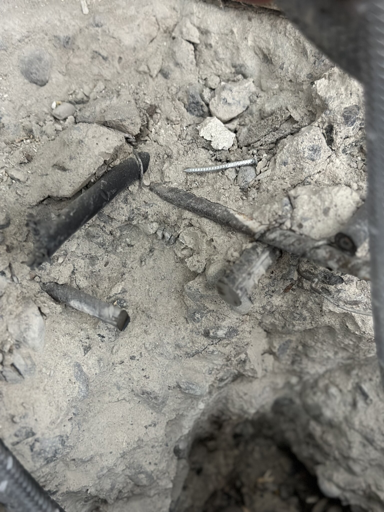

Vi har en pågående ombyggnation hemma i ett gavelradus byggt på 1970 talet. När byggfirman bilade i golvet så träffade dem ingjutna tjockare svarta kablar som löpte i plattan längs med yttervägg på radhusgaveln.
Nu säger elektrikern att dem inte har någon aning om vad det kan vara för kabel och därav utmanande att skarva något man inte vet vad det är.
Ingen har direkt kunnat klargöra en teori om vad det är heller och de lägger det på mig att fortsätta undersökningen om jag önskar ha det löst..
Jag har sökt runt och anser det vara gamla telekablar? Vi har i radhuslängan comhem (nu tele2) sedan ett gäng år tillbaka och internet mm har ingen problematik så antar dessa kablar inte är kopplat till något sådant iaf?
Ja ni hör ju… Jag spekulerar och är inte utbildad inom området så alla inspel är välkomna här då detta ska gjutas igen på nytt så vill jag säkerställa:
- Vad är det för kablar?
- Behöver man lösa kopplingen?
- Om gamla telekablar, så fyller dem ingen funktion här idag - kan man låta det vara?
Stort tack på förhand.

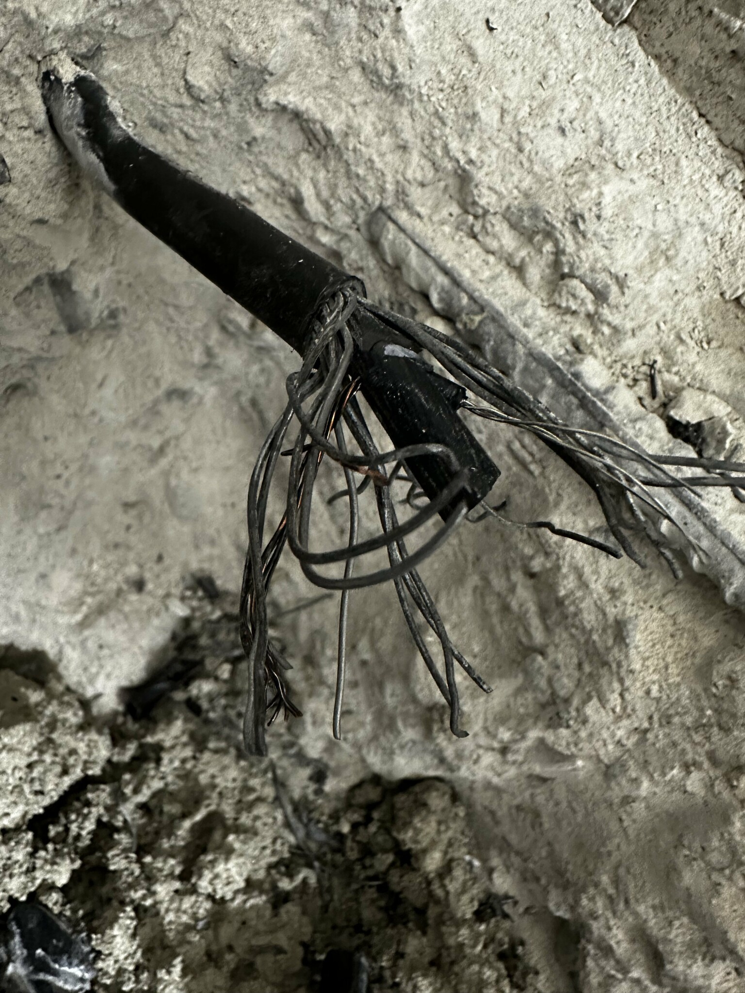

Det är en armerad kabel med en mängd ståltrådar runtom. Ser nästan ut som en undervattenskabel. Brukar normalt inte användas i villasammanhang.
Det enda jag kan tänka mig är att förste byggaren ville ha en kabel där till vilket ändamål det kan vara, och tog första bästa kabel han hade i sitt förråd.
Din elektriker kommer inte att vilja skarva den, han har helt enkelt inte vare sig utrustning eller kunskap.
Så om allt i ditt hus fungerar kan du bara överge kabeln. Men ta en mängd bilder med referenspunkter till omgivningen så att man kan hitta senare om det behövs.

Det var vanligt med en värmekabel i kanten på betongplattan på 70-80 talet. Den skulle motverka den köldbrygga som kanten är. Innan man började isolera kanten utifrån.
Bilderna är otydliga, men uppbyggnaden liknar en modern värmekabel av serieresistiv typ. I så fall är det en elementtråd i mitten, alltså en tråd med relativt hög resitsans per meter. Och en returledare utanpå, och sedan en skyddsjordstrumpa. strömmen går alltså igenom elementtråden som värmer. I änden är elementtråden ihopkopplad med returledaren, strömmen går tillbaka igenom den. Det som skiljer mot värmekablar som jag har sett är att jordstrumpan har så grova trådar. Men gissningsvis vill man att den dessutom skall skydda kabeln mekaniskt.

Men en sista fundering, om det nu skulle vara värmekablar - bör det då ge utslag på elpenna eller liknande? Iom att dem är strömförande? Ska dubbelkolla men har för mig att ingen av skarvarna ger någon form av utslag av ström.
· Sverige
· 5 689 inlägg
Ja "elpenna", multimeter i NC-mode bör ge utslag på spänning (betvivlar starkt att det förekommer), verifieras via multimeter med kontakt mellan ledare-jord.

Nu är det troligen en elementtråd i kabeln. Den begränsar strömmen. Det är inte säkert att säkringen löser ut om man bilar sönder den. Men i många fall har de här värmeslingorna kopplats ur för många år sedan. Rätt dyra i drift.
