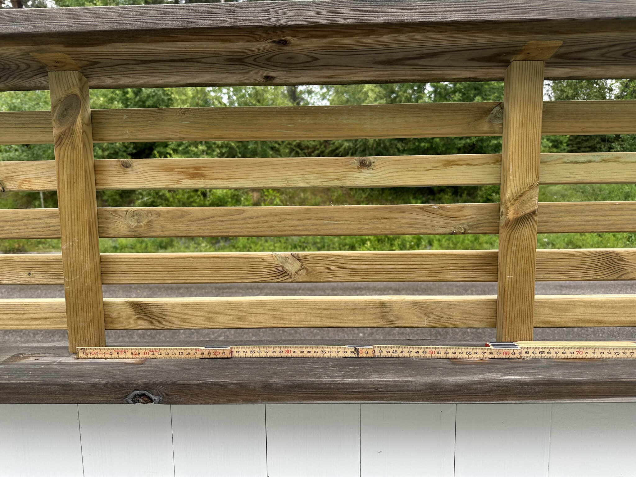

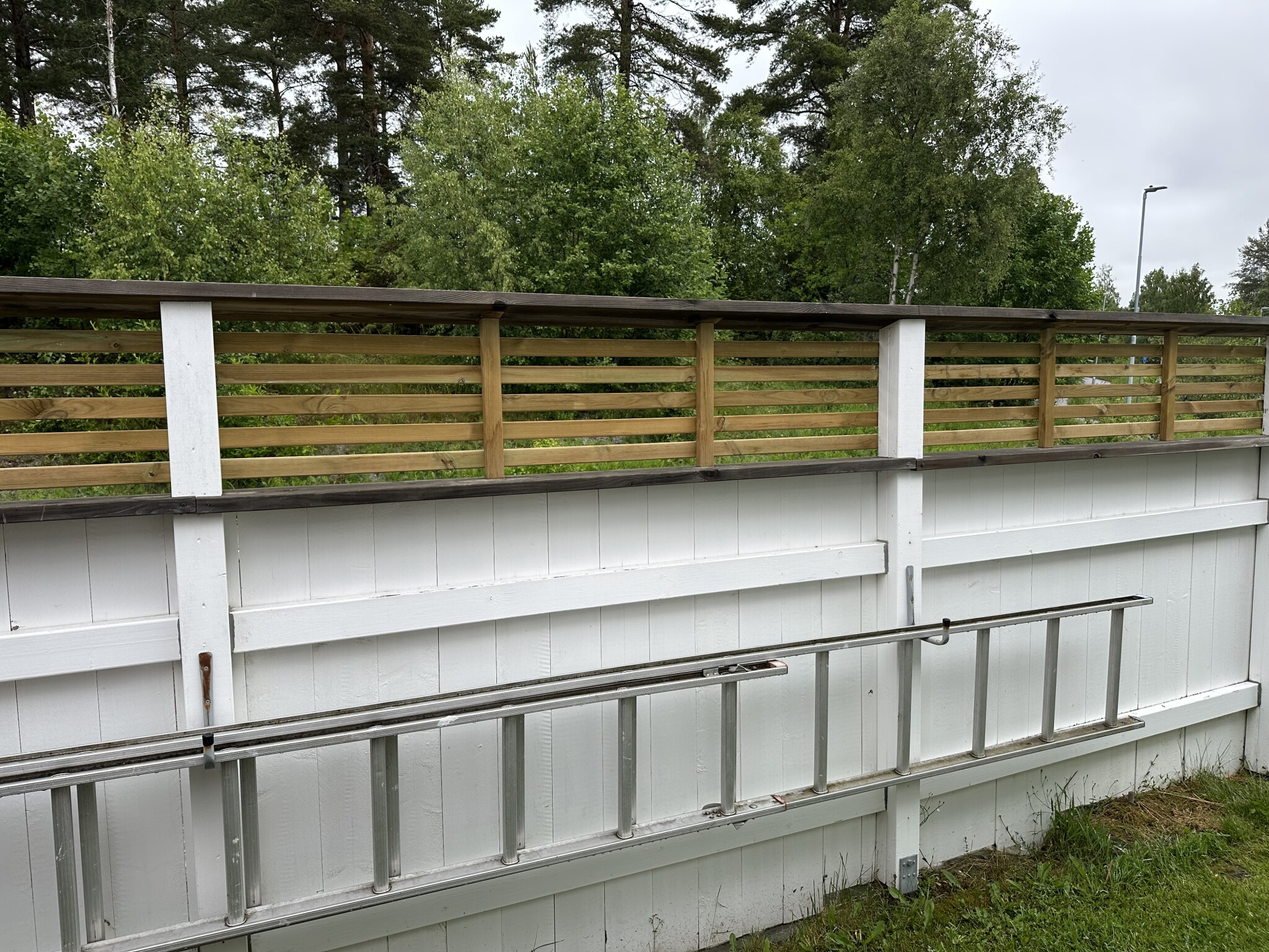

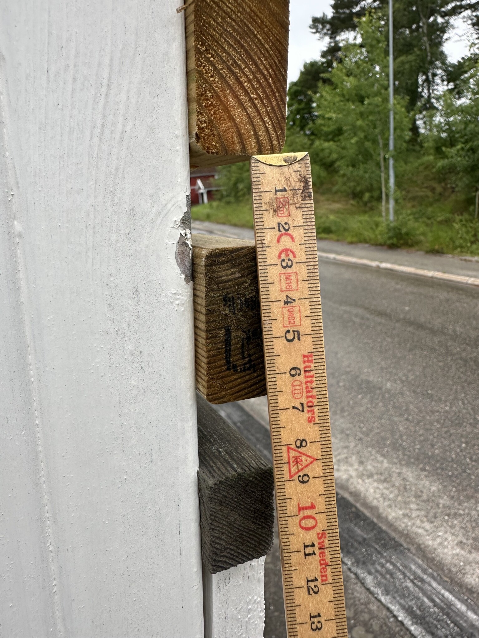

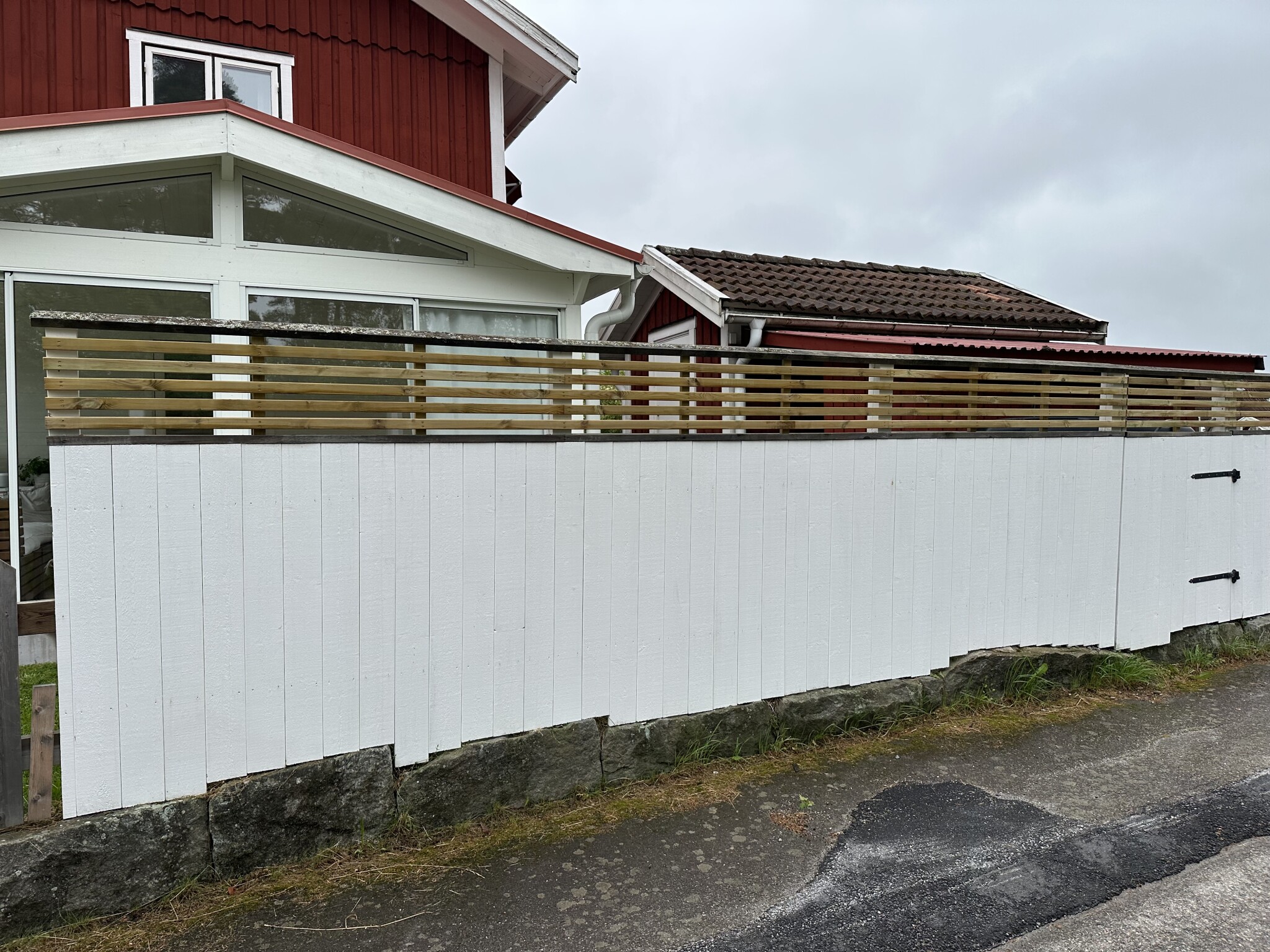

Här är lite bilder, på mitt plank bytte jag bara ribborna för kryssen som hade suttit där innan hade ruttnat.
Jag har ca 60cc mellan skruvreglarna, skulle inte vilja ha större avstånd.
Måttstock visar avstånd på trästaket med bytta ribbor, cirka 60 cm cc mellan skruvreglarna.
