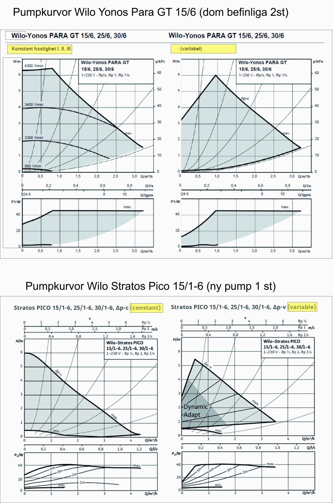

Den nya pumpen jag skaffat, men inte monterat är en Wilo Stratos Maxo 15/1-6. Den tänkte jag skulle ersätta dom två problempumparna Wilo Yonos Para GT15/6. Jag bifogar pumpkurvorna om någon har synpunkter på dem.

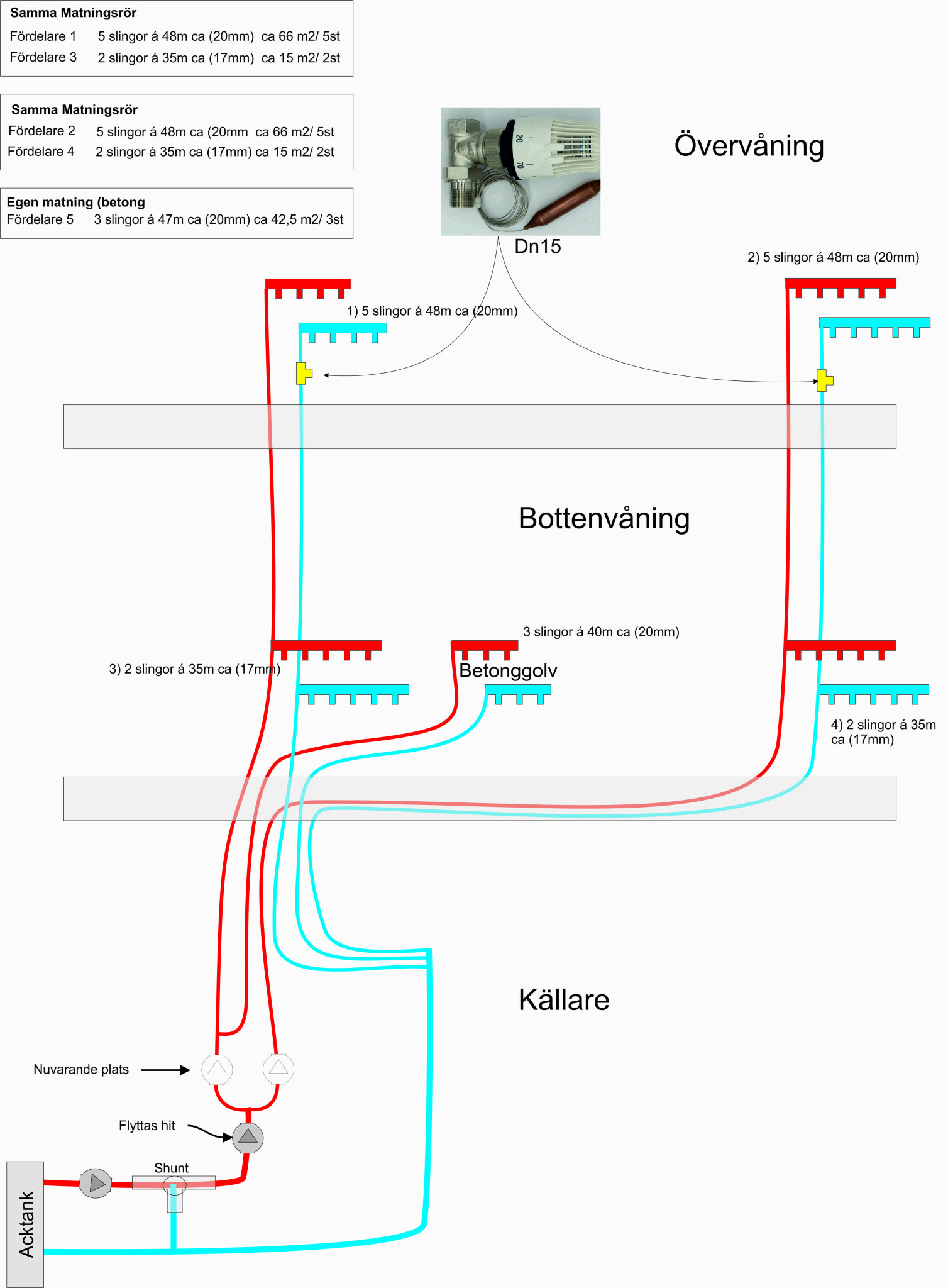

Kan du uppskatta längden på GV rör som pumparna betjänar? Har du koll på flödet ut?
Det är alltid bra att installera injusteringsventiler med flödesmätare. Slipper man gissa och så mycket enklare att justera. Du verkar inte rädd att "ta tag om grejer" så det skulle hjälpa dig gott i ditt system.
Har ingen koll på flödet, men förstår att jag borde ha det
Schematisk bild av ett värmesystem med rördragning för olika våningsplan och beskrivningar på svenska.
Vad har du för dimension matningsrör?
25 utvändigt.

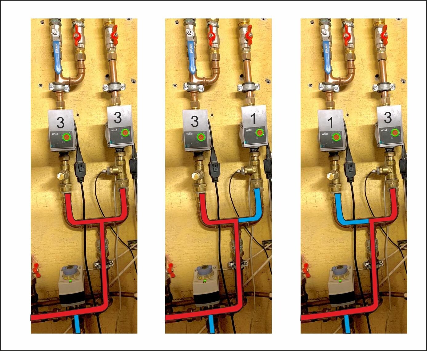

Även om jag meckat och fixat och det har blivit bättre med inomhusklimatet, så är det skumt med dom båda pumparna. När jag kör båda pumparna på steg 3 är temperaturen likvärdig (45gr). Sänker jag den ena pumpen till steg 1, då sjunker temperaturen betydligt i den röranslutningen.
Så! Var kommer det kallare vattnet från??? Även om jag kör på steg 1 skall ju samma 45-gradiga vatten från shunten pumpas åt samma håll, fast i långsammare takt.
Har vi någon VVS-Einstein i forumet
Trippelbild av värmesystem med pumpar och rör mot gul vägg.
Då får en kortslutning i systemet med olika fart på pumparna, du har fortfarande kvar primärpumpen från tanken, står den på max. Troligtvis så kan den inte skapa ett tryck/flöde som behövs för att försörja dina utgående system. Finns inte tillflödet så kan flödet gå liksom hur som helst, vatten går lättaste vägen och det vet nästan ingen vilken väg det tar. För att få reda på hur flödena är i systemet måste det mätas upp, och då måste det finnas speciella mätuttag på rören, och inget som normalt sätts in på en villa. Enligt din skiss så sitter primärpumpen på fel sida om shunten, den ska sitta i den shuntade kretsen ( som du ritat, flytta på den ) , annars blir det fel i flödet, när shunten reglerar. Nu så sköter shunten tempen i princip bara i tankens system.
Nej, det blir INTE kortslutning i systemet. Pumpen från tanken påverkar inte flödet här efter som den sitter på andra sidan shunten. Shunten. Står sannolikt i ett nästan stängt läge när den får tryck på hetvatteningången men inte på returingången.
Pumpen som står på 1 ger sannolikt ett tyck som är lägre än tryckfallet över slingorna. Det blir då ett backflöde i de slingorna. Varför vill du ha dem på så olika inställningar?
