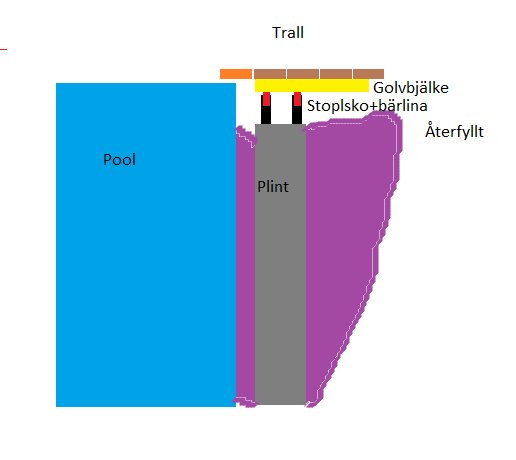

Jag skall nu gjuta plinterna runt poolen för altandäcket.
På ena sidan kommer altanen bara vara 50 cm bred. Egentligen är det ca 40 cm som skall fästas i regelverket då den första brädan kommer skruvas i en bräa som är fäst i poolstomen. När jag satte ner gjutrören tänkte jag inte hela vägen utan satte bara en rad närmast poolen. Nu behöver jag lösa den yttre raden av plintar på något sätt, större delan av ytan är uppgrävd och återfylld, ca 150cm djupt så jag vill helst inte ställa något i den jorden.

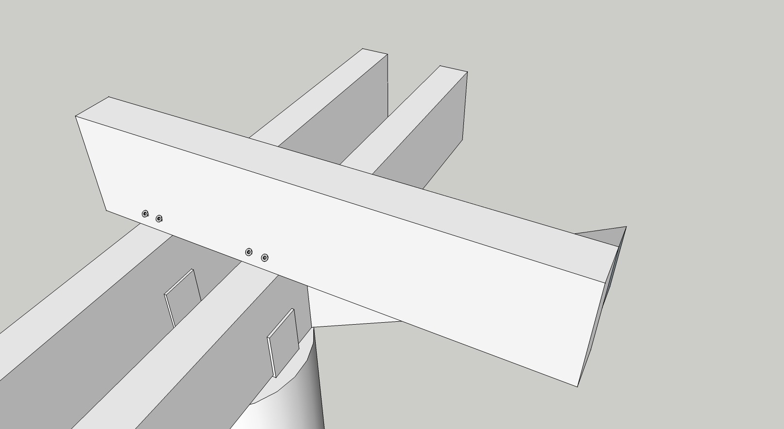

En tanke jag har är att gjuta in två stolpskor i varje gjutrör med ca 10cm cc och fästa bärlinor i dessa och sedan låta golvbjälkarna hänga utanför dessa, ca 30cm.
Sedan kommer jag ändå sätta några 95*95 (har över från annat bygge) ner mot den återfyllda marken för att kunna fästa sidor osv. Jag tror dock inte dessa kommer ja speciellt mycket stöd.
Jag tror inte vi komemr gå speciellt ofta på denna yta då vi kommer ha en bredare altan på andra sidan, denna sida är mest så man komemr åt att städa osv. Vi kommer ha ett litet enklet staket för designens skull (kommer ha annan godkänd pooltäckning) så det är inte troligt vi kommer gå längst ut på altandäcket specillt ofta och lite gung där kan accepteras.
Vad tror ni om upplägget? Någon som har andra förslag?
/Erik S

Klockren bild !
Du kommer alltså ha 2 parallella bärlinor (röda) c/c 10 cm med en golvbjälke ovanpå.
Den största kraften(uppåtriktad) får du ju på den vänstra bärlinan så se till att den sitter regält fast i plinten.
(Stolpskon så långt ner i plinten som det går)
Du skriver att du inte vill ställa något i den återfyllda jorden. Varför? Det skulle ju vara det enklaste alternativet med t.ex. en trädgårdsplatta som du skriver. Då slipper du ju dessutom 2 bärlinor.
En variant till är att sätta ett vinkelstöd från yttre delen av golvbjälken till basen av den högra stolpskon. Då får du klart mindre moment på den vänstra stolpskon. Hoppas du förstår utan bild

Gör, skaffa, köp konsoler/vinklar i stål och gjut fast i röret.

Skall du göra så här, behöver förstärka infästningen av golvregeln i din vänstra bärbalk. Att "bara" skråskruva kommer int att räcka till. Den infästningen kommer ju att få en hel del dragkrafter eftersom golvregeln konsolar åt andra hållet.titanium skrev:

Någon typ av beslag som sitter skruvat i både golvregeln och bärbalk alternativ ett bandjärn från bärbalk över golvregeln och tillbaka till bärbalken kommer att behövas.
Tack för alla tips. Plintarna gjöts idag, tyvärr kom jag inte något smidigt sätt att gjuta fast en vinkel men stolpskorna är ordentligt fastgjutna, de ligger bara någon halvcentimeter ovanför plintens slut.
Jag skall sätta någon form av fäste mellan den inre bärlinan och golvbjälken. På dem yttre sätter jag även en förstärkt vinkel (förutom tvårslån).
Anledningen till att jag inte vill ställa något på det återfyllda är att det är blålera som känns omöjligt att packa bra, runt huset satte det sig flera år efter dräneringen. Har justerat stenläggningen 2 gånger redan...
/Erik S
