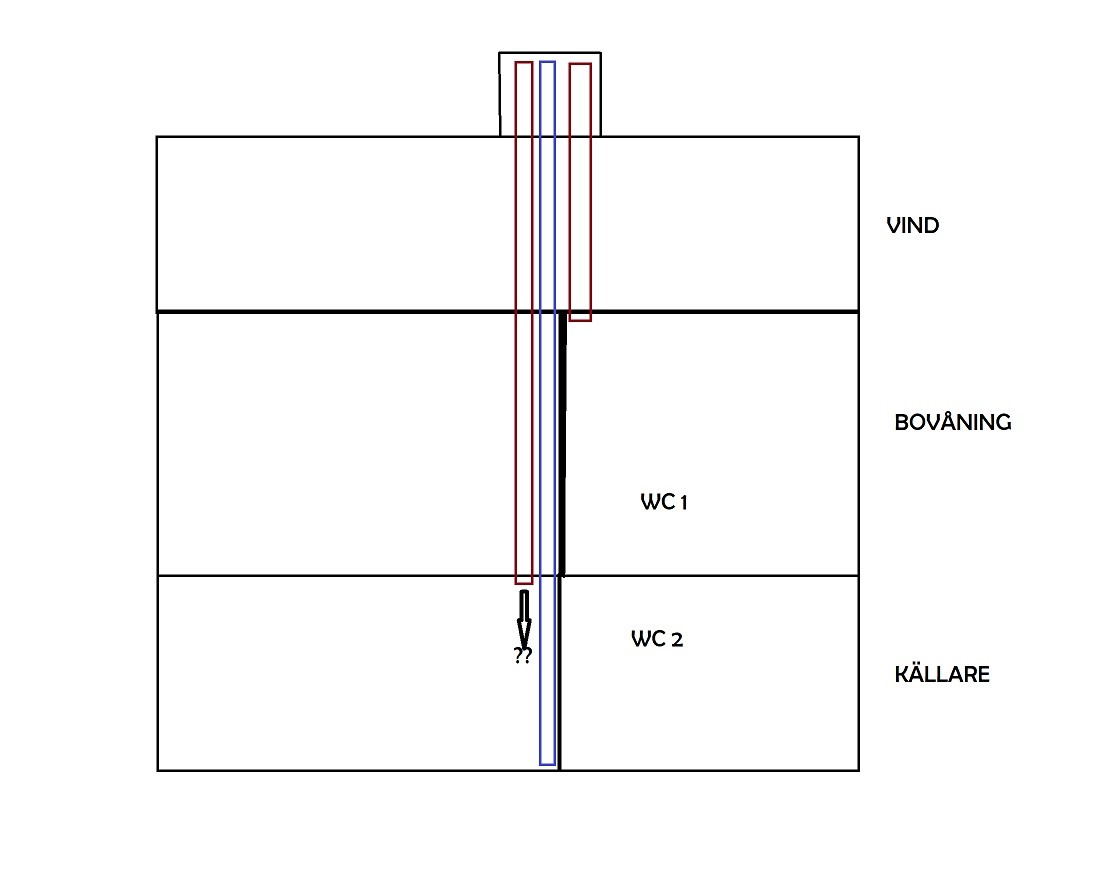

Vid inspektion på taket så kommer det upp tre rör från bovåningen, dels ett eternitrör som går till badrummet, sen två till rör brevid, ett gjutjärn som misstänker hör till avloppsluftningen, men även ett till eternitrör som fortsätter precis som gjutjärnsröret ner mot källaren. Det här har man kapslat in i en ventilerad plåtlåda på taket.
Nu vill vi byta ut eternitröret från badrummet mot exempelvis spirorör och då det verkar sitta fast i kostruktionen på taket lär den nog rivas bort. Vet dock inte vad det andra eternitröret är då det redan finns en avloppsluftning. Kan inte se var eternitröret tar vägen.
Sen tillkommer ett annat problem, kommer bli ett hål i taket på 60x40 cm (minus rören som går upp) där ingen takpapp eller råspont ligger som kan ta upp vikten från nya takpannor. Då är frågan om man ska konstruera en ny plåtlåda eller måste man riva bort halva takbeklädnaden?
Har försökt få offert och förslag från diverse plåtslagare men det är tydligen bortom deras område.
Kan tilläggas att taket byttes relativt nyligen.

Fungerar väl egentligen halvdant, blir väldigt fuktigt invändigt så här års, självdrag. Har rekommenderats sätta fläkt från badrummet men det är inte helt tätt i öppningen till röret, så då är risken att man blåser upp fukt i bjälklaget istället... Sen såg vi att bräderna som bygger upp konstruktionen i taket varit väldigt blöta av kondensvatten uppifrån på vintern. Vet inte om det är konstruktionsfel eller bara noja, haha... är inte så insatt i det.J jonaserik skrev:
Fläktar
Blött på sidan om, då är det drag från bad som går på sidan om röret, det gäller att få tätt där. Finns det isolering kring hela paketet upp till tak. Det du länkade till. är bara för ett rör, det finns ju fler, avloppsvent måste du ha och sen dom andra för vent i övrigt. Du han mäta av på den i badet och en plåtis knäcker till en stos att skarva på befintligt med, den skarvningen ska gå in ca 10 cm i eternitröret. Att bygga om med spiro blir liksom lite besvärligt när det ska gå i topp. Kika lite på det så ser du möjligheten.
Edit en fläkt går bra att sätta i taket när stosen är på plats.
